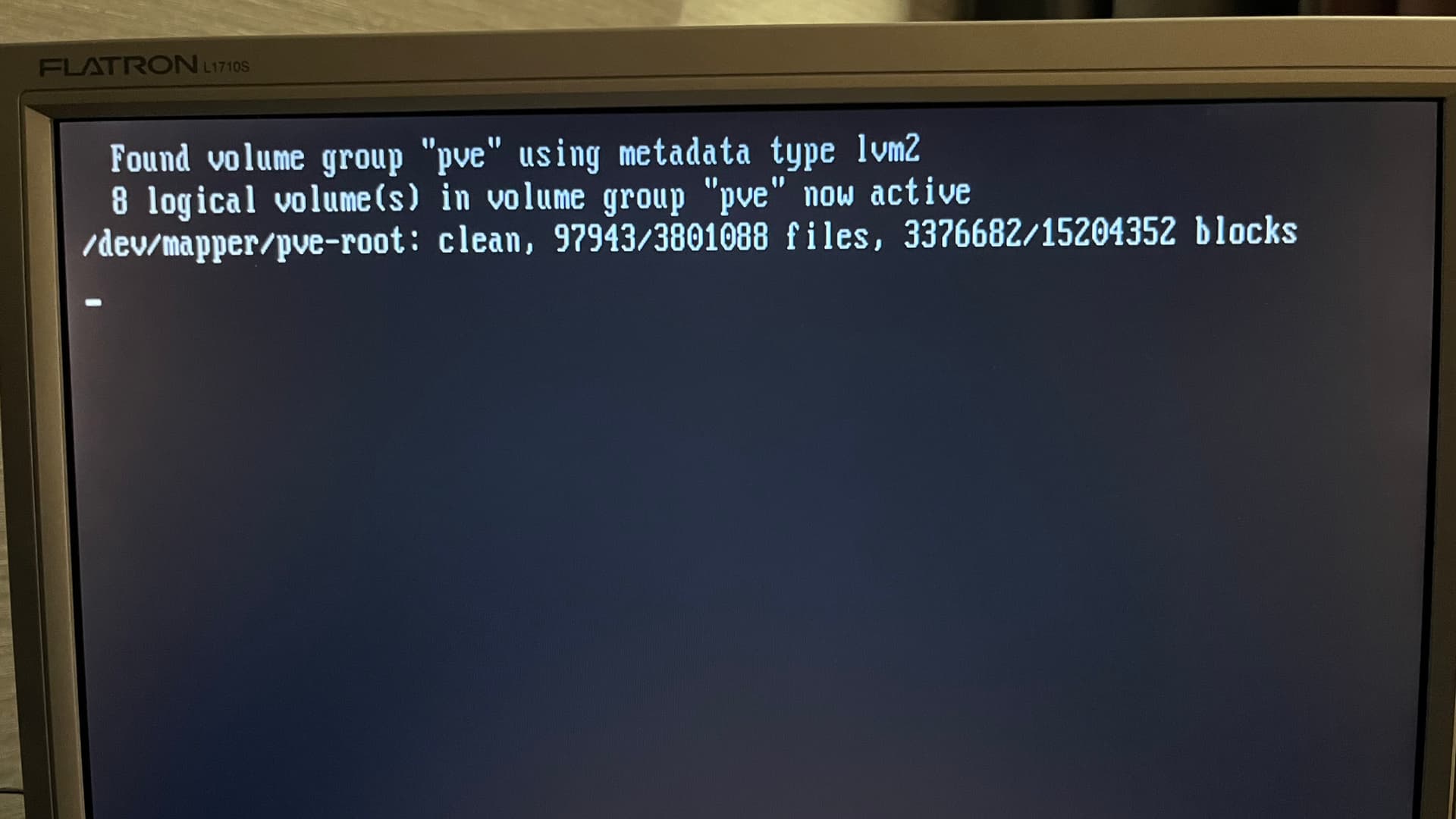

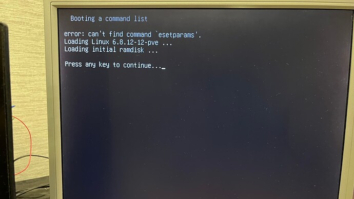

Суть проблемы после отключения автозапуска виртуальной машины с Openmediavaulet сетевое хранилище и перезагрузки Proxmox веб морда не доступна, другие сервисы не запускаются тоже. SSH так же не доступен ни к чему. Подключив монитор к Proxmox видео такую картинку
Курсор моргает консоль не доступна можно только ребутнуть контрол альт делит.

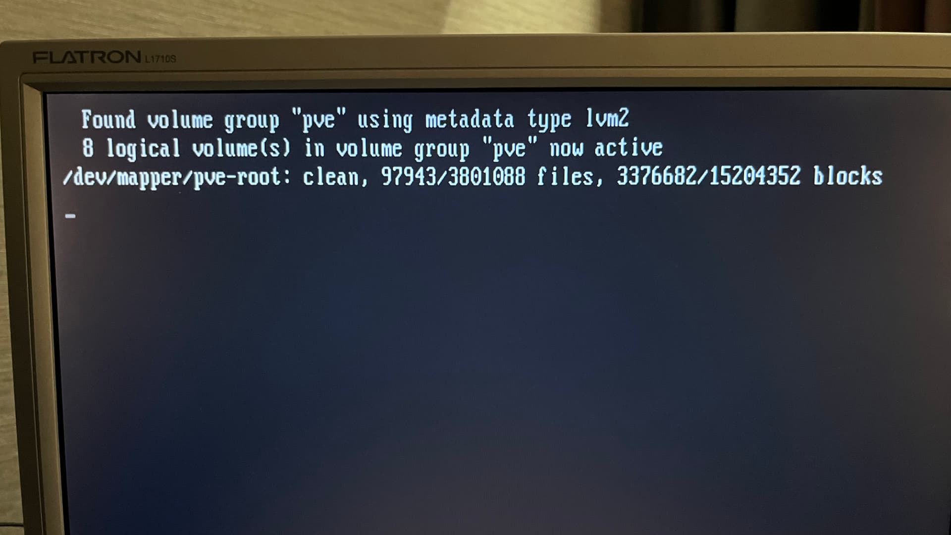

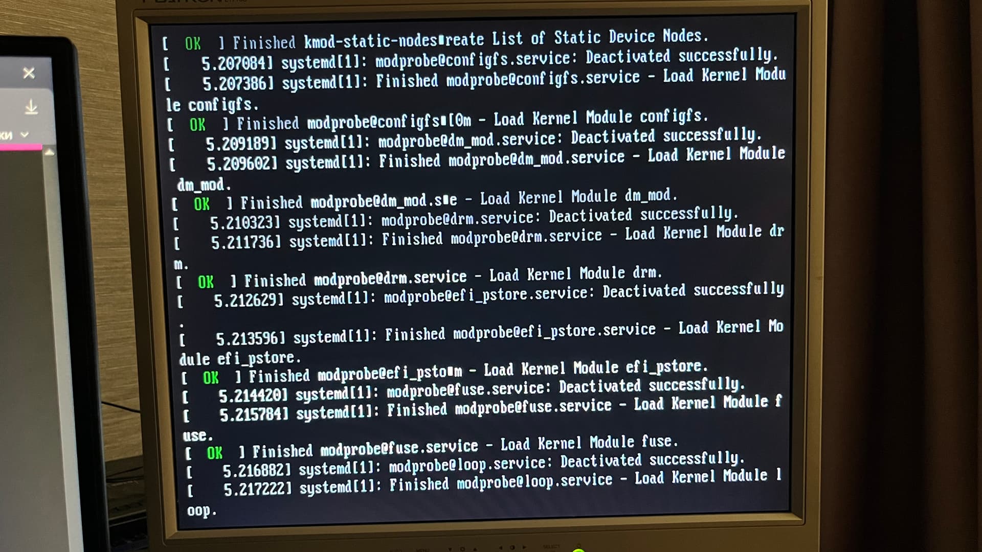

загрузка застревает на каком то этапе.

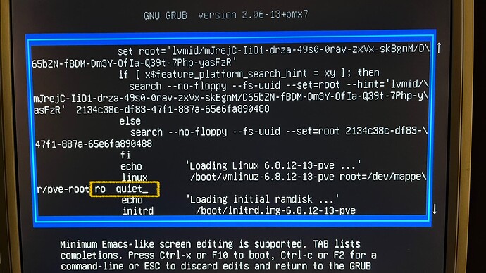

Перезагрузите сервер. В загрузчике, когда вам дают выбор как загрузиться - выключите quiet режит. Нужно “e” нажать и F10. На экран должен выводится полный лог загрузки. В какой то момент он остановится с ошибкой. Вот эту ошибку и нужно будет решить. Если не сможете - скидывайте сюда

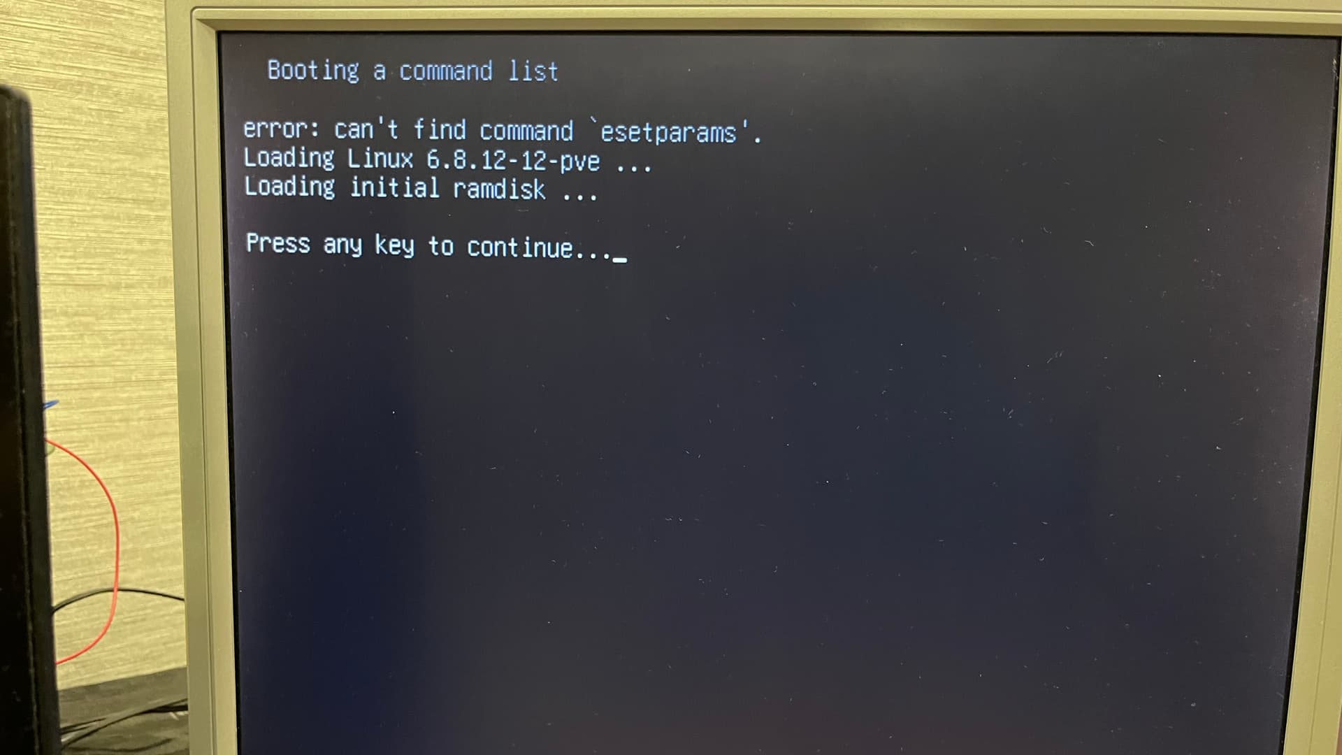

Е нажимал потом F10 начинает загрузку и после третьего Ок висит часами . Как доберусь до компьютера сделаю фото того что показывает.
Все теперь только так ни какого меню с загрузкой и зелеными ОК ни чего не делал какое то странное поведение.

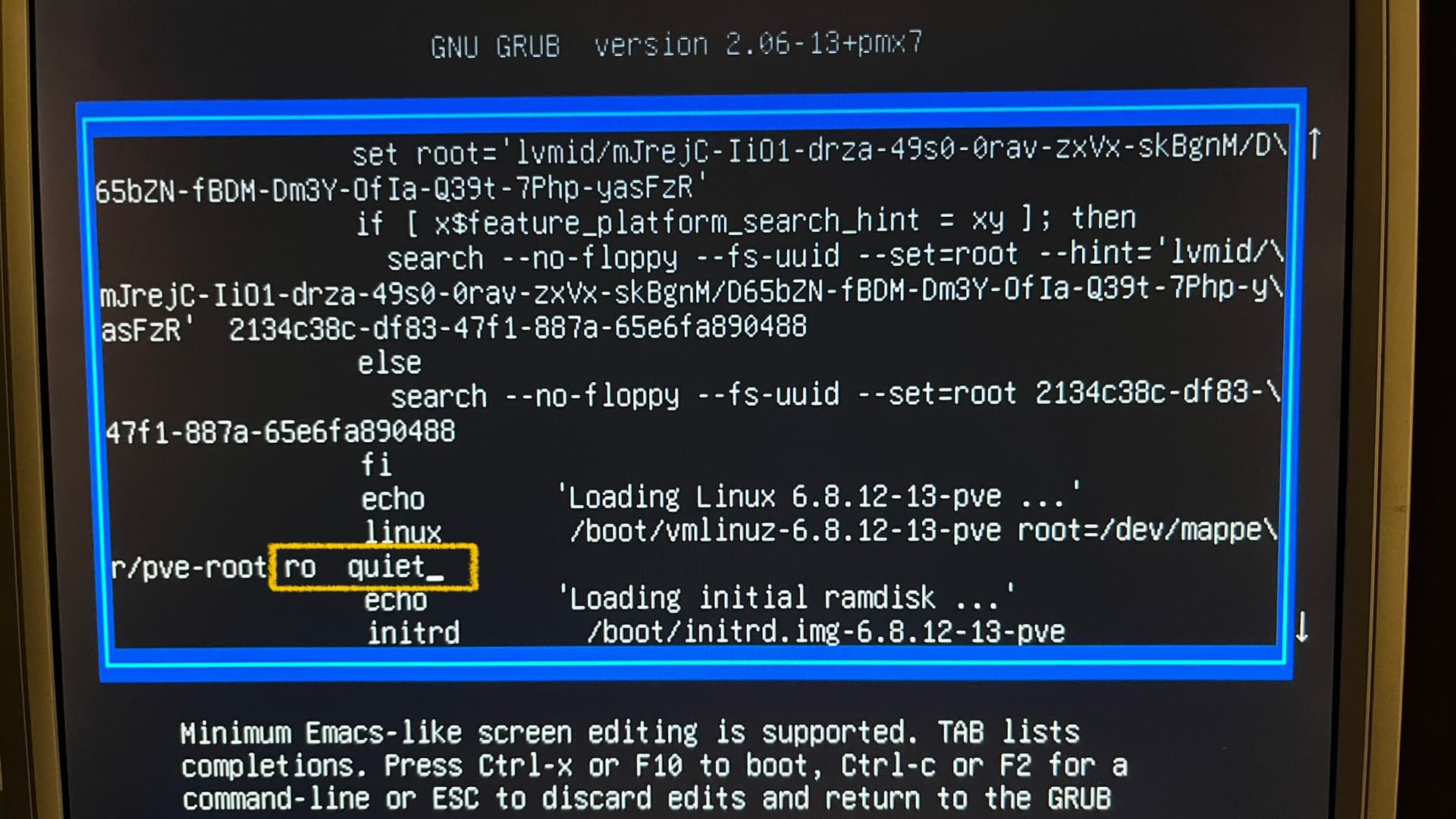

Новости с полей нашел рекомендации изменить настройку загрузки удалив опцию quiet фото ниже
Далее F10 или Ctrl+x

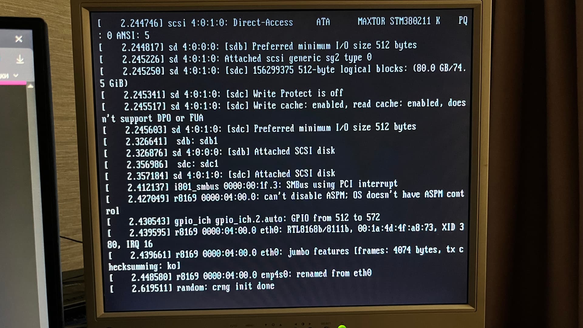

И вуаля начинается загрузка

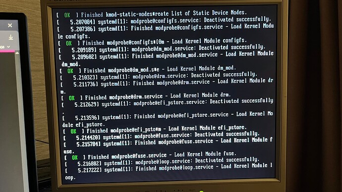

Остановилась она тут

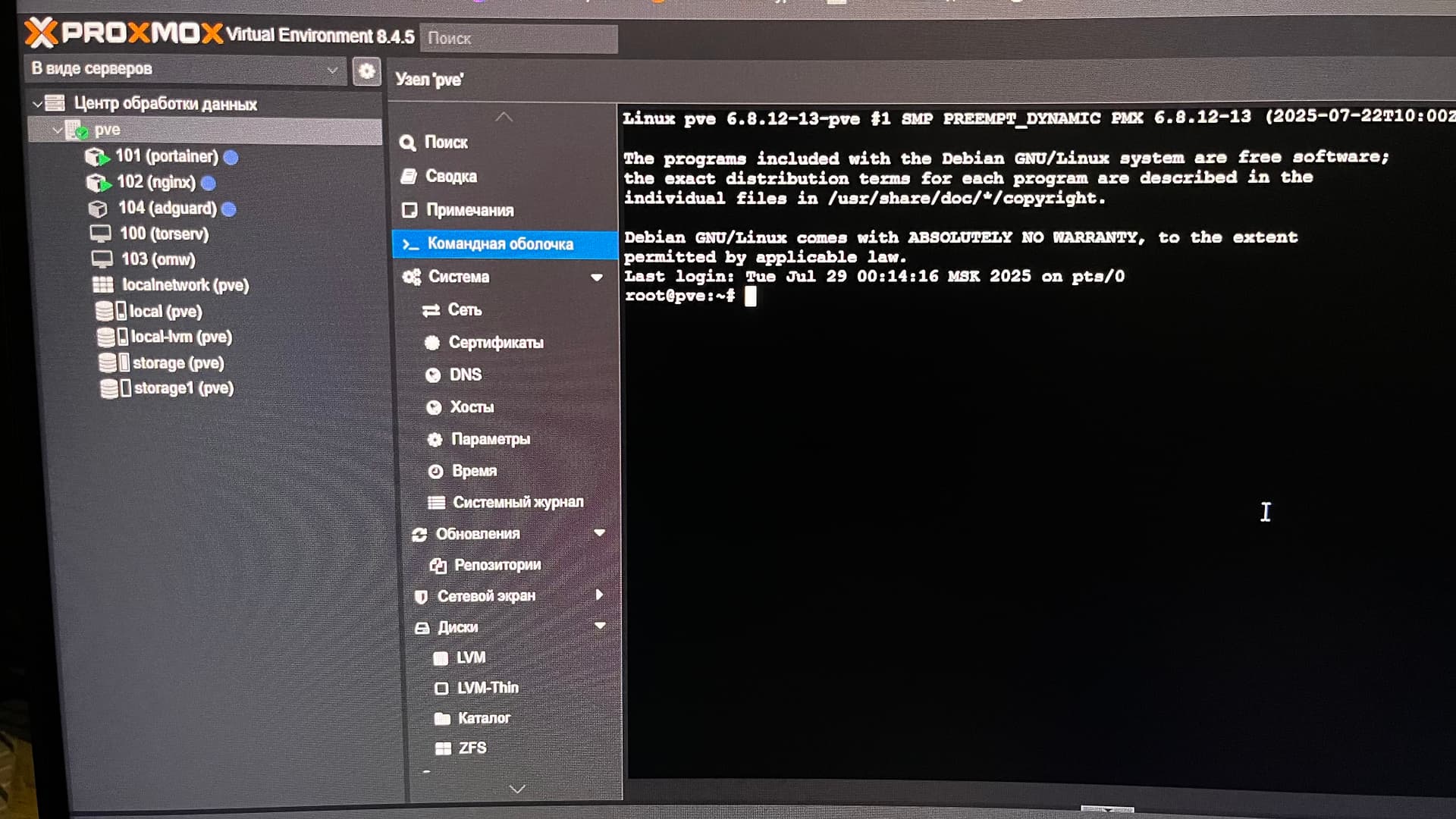

Подождав несколько секунд пробую зайти по вебморде и ура есть доступ

у тебя гимор с драйвером сетевой карты похоже, хотя прокс вроде как новый совсем
могу предположить, что карта уходит в режим энергосбережения
покопайся в биосе в плане aspm настроек в пцие девайсах, посмотри, на какой шине в биосе сидит твоя сетевая карта (надо отключить девайсы и каждый раз загружать систему и смотреть lspci, когда пропадет девайс)
занятие тупое, но зато точно определиш

Тут на работе посоветовался с сисадмином он говорит что по логам которые я ему показываю скрины выше проблема с LVM и надо пересоберать ядро. Вот будем думать но вариант сбросить биос в дефолт заманчив быстро и кажется просто попробуем с него, ядра собирать я еще не умею.

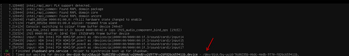

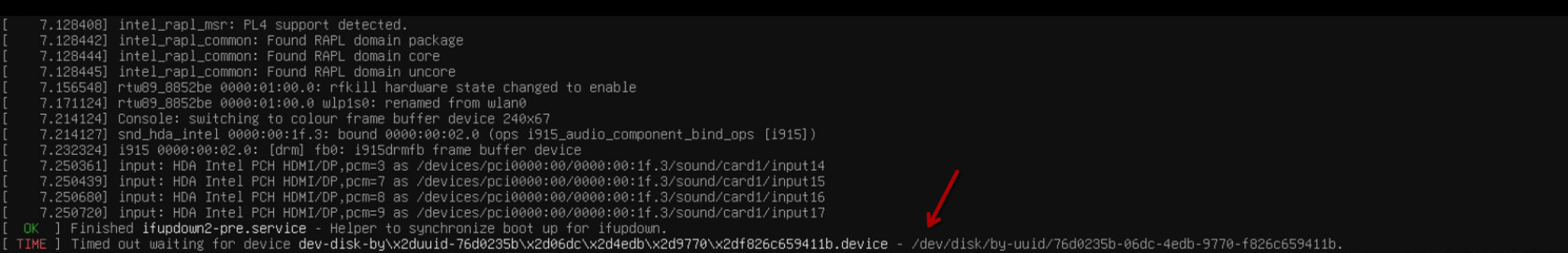

Сегодня видел такой же экран у себя, загрузился в debug режиме
Далее ввел пароль рута и закомментировал в /etc/fstab монтирование отключенного диска
Я переткнул диск в другой миник, а закомментировать забыл (был уверен, что сделал это) и система пыталась примонтировать диск, задача монтирования блокировала процесс загрузки.
