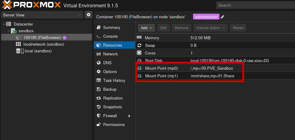

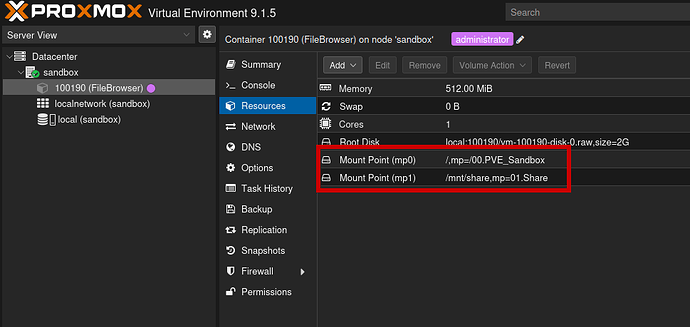

Пример “убойного” конфига LXC:
При запуске такого LXC сначала слетает авторизация, а после перезагрузки умирает множество сервисов в числе которых сеть, при старте системы видим такое:

Я монтирую NFS в PVE, далее делаю bind в LXC, после этого LXC не запускается.
Если просто сделать bind корня хоста в LXC, то гипервизор умирает. В моём случае у меня корень смонтирован в LXC с Filebrowser для более удобного администрирования файловой системы (пока мне так удобно). Проблема воспроизвелась в виртуальной машине и на физическом сервере.
