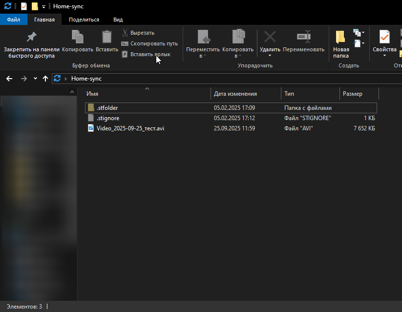

Исходные данные:
Папка с файлом 7 МБ. Папка напрямую синкается с другим Win компом напрямую

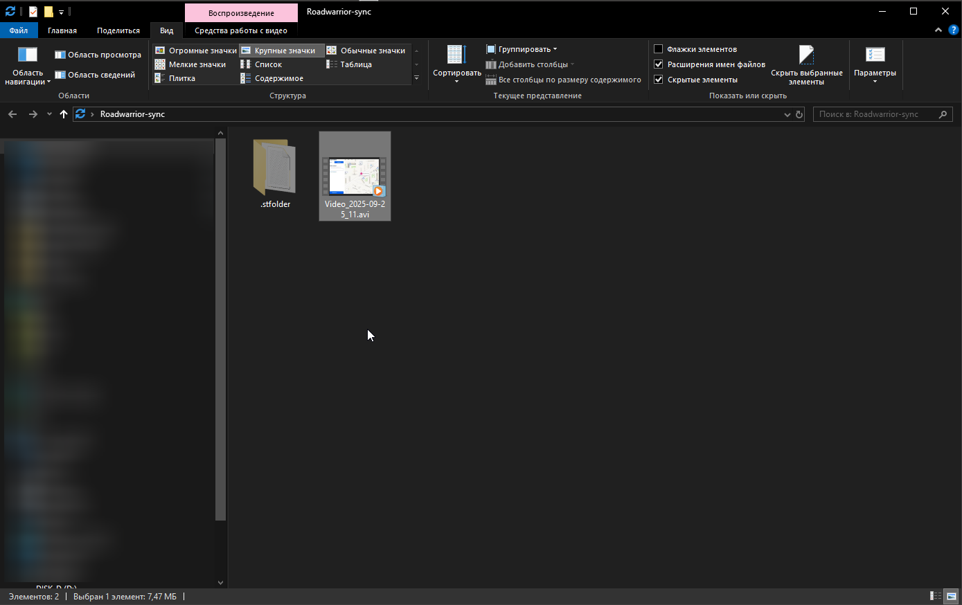

Переименовываю файл:

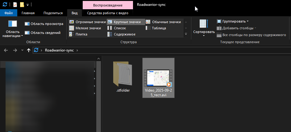

на втором компе тоже переименовалось:
