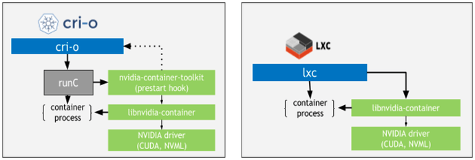

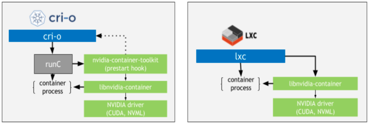

Люди, которые работают с docker+gpu знают про nvidia-container-toolkit (Overview — NVIDIA Container Toolkit). Но если внимательно покопаться по докам выше, то можно найти примечательную картинку:
Лежит вот тут Architecture Overview — NVIDIA Container Toolkit
Но нормальных инструкций по тому как скрестить lxc+nvidia container toolkit нет.
Исправляем
