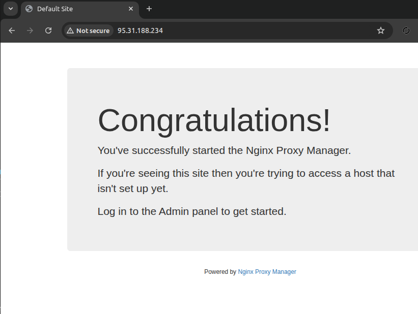

Я проблем не вижу, порт у вас выглядит открытым, nginx меня встречает
скриншот из браузера
