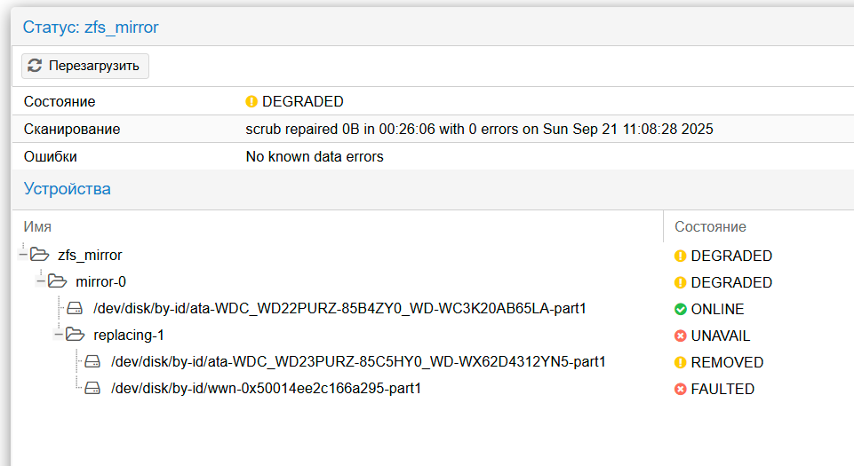

Есть zfs pool с raid 1 (2 диска). В один не прекрасный день, было видно что один из дисков отвалился и был в состоянии REMOVED. После покупки нового диска, был произведен процесс восстановления Raid 1 путём замены диска с помощью replace.
Но в процессе Replacing, приходит уведомление что новый диск имеет ошибки на чтение и запись. Я сразу посмотрел в чём дело с помощью SMART и увидел что есть ошибки в параметре UDMA_CRC_Error_Count.
Теперь самое интересное, сбойный диск вначале не определялся на другом компе для диагностики и поэтому я думал что он реально умер. НО, после нескольких дней я решил ещё раз посмотреть и о чудо он увиделся в Windows. Я совершил самую глупую ошибку и сразу его форматнул (хотя нужно было его поставить обратно для лучшего процесса replace), и после проверок, оказалось что диск проходит все проверки.

Почему не проходит процесс replace?
Почему ZFS путает меня и говорит что диски сбойные, хотя это вообще не так?

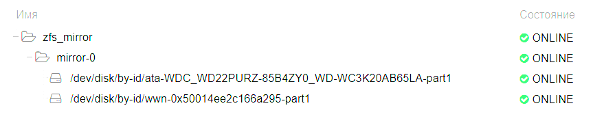

Я решил проблему, всё дело было в проводе SATA. Сейчас REPLACE спокойно прошёл и у меня всё ONLINE.
