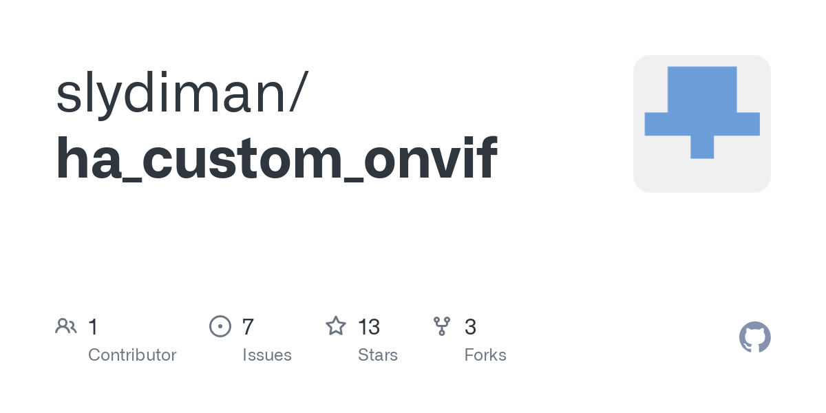

Очевидно, что Вам нужна какая-то интеграция, на подобии
If you need to use XM (XiongMai, XMEye, iCSee), Wansview and many other ONVIF cameras, which are not supported yet, with Home Assistant ONVIF integration right now, just unpack ha_custom_onvif.zip to config/custom_components folder of your Home Assistant and restart it.
Перевод:
Если вам нужно использовать XM (XiongMai, XMEye, iCSee), Wansview и многие другие камеры ONVIF, которые пока не поддерживаются, с интеграцией Home Assistant ONVIF прямо сейчас, просто распакуйте ha_custom_onvif.zip в папку config/custom_components вашего Home Assistant и перезапустите его.
