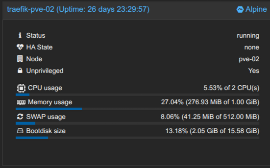

Вот мой reverse proxy с развернутым docker + traefik+authentik proxy outpost + vault agent + nginx для статических страниц ошибок
Это конфигурация с учетом прокачки 2.5Г трафика, если что
