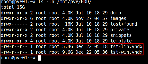

снимаем условным Disk2vhd или любым удобным ПО образину с диска, а дальше скучная рутина, которая уже много раз описана, пример по ссылке
