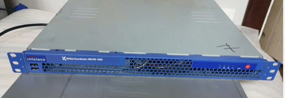

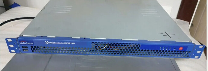

Короче, т.к. появилось 19" железо в виде pdu, коммутатора и небольшого сервера под NAS, пока подбирал мини стойку, нашел пласт б/у устройств - какие-то шлюзы, на базе нормальных 1U серверов. Opnsense идеально встала ) Рекомендовать никому не буду, т.к. пришлось кулеры поставить тихие + память добить. В общем решал специфическую задачу
Поздравляю. Отличная железка под твои нужды ![]()
