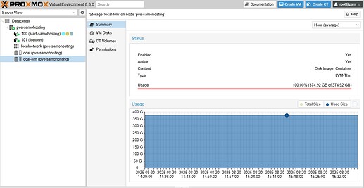

В проксмоксе (в вебморде) ошибок нет вроде никаких. Куда копать, подскажите пожалуйста.

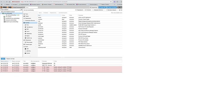

В данный момент в роутере самохостинг на 192.168.1.230, а нетберд на 131. пробовал вчера дома остановить lxc нетберда - ничего не изменилось - в самохостинг зайти не смог

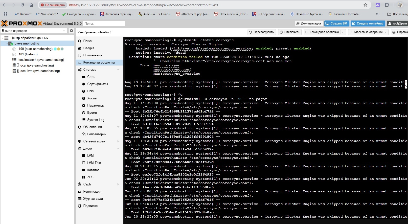

Вобщем дома полазил по PVE и нашёл такое:
похоже этот corosync помер и мешает. но почему?

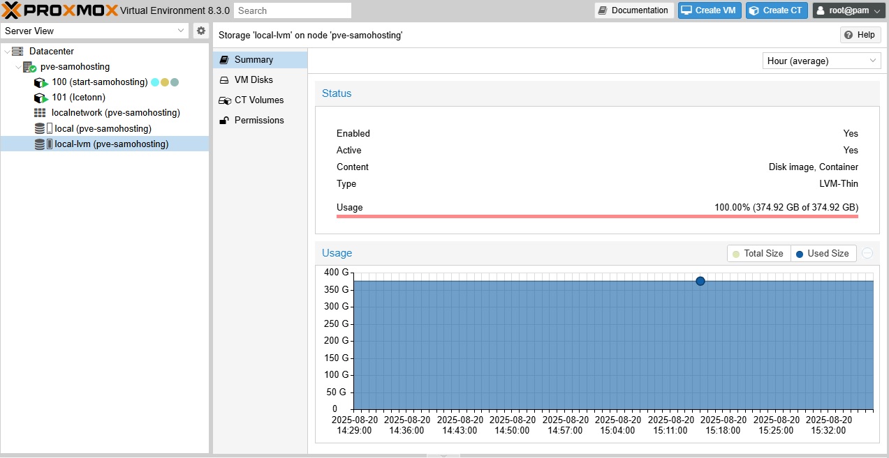

сегодня решил создать ещё один lxc , но выдало ошибку - нет места.
я удивился, но действительно как будто нету
решил уменьшить размер lxc самохостинга с 415Гб до 400Гб. оно долго думало/делало и в итоге нарисовало мне 815Гб(которых нет, ибо ссд на 512 всего)
после этого самохостинг запустился, работает вместе с нетбёрдом, но проблема с местом никуда не делась, хотя внутри lxc свободное место есть, причём 408Гб.
кстати , то что свободного места нет , это может быть связано с corosync и прочими глюками? deep seek пишет, что должен быть конфиг файл, но этого файла нет.
как всё это вернуть к нормальной жизни, не похерив кучу фоток в immich?
скорее всего нет, corosync вообще в local находится, а место закончилось в local-lvm

а его лечить нужно, или не влияет ни на что? А если лечить, то где этот конфиг брать?
П.С.: в какой теме создать вопрос по metube, который в runtipi ставится, но не открывает свою страницу,а в dockge просто не запускается, хотя раньше через runtipi ставиося и работал.
Посмотрите вот эту тему на форуме проксмокса
вообще судя по /usr/lib/systemd/system/corosync.service в условиях проверки только наличие файла /etc/corosync/corosync.conf
Но я проверил на тестовом однонодовом PVE и там тоже нет конфига и такое-же сообщение. Вообще corosync нужен для кластеризации и дефолтно даже не дает поднять 1 ноду кластера т.к. слишком мало для кворума. Поэтому для однонодовых разворачиваний не нужно.
Выглядит так, что это нормальное поведение для безкластерных установок PVE и можно забить на сообщение.
