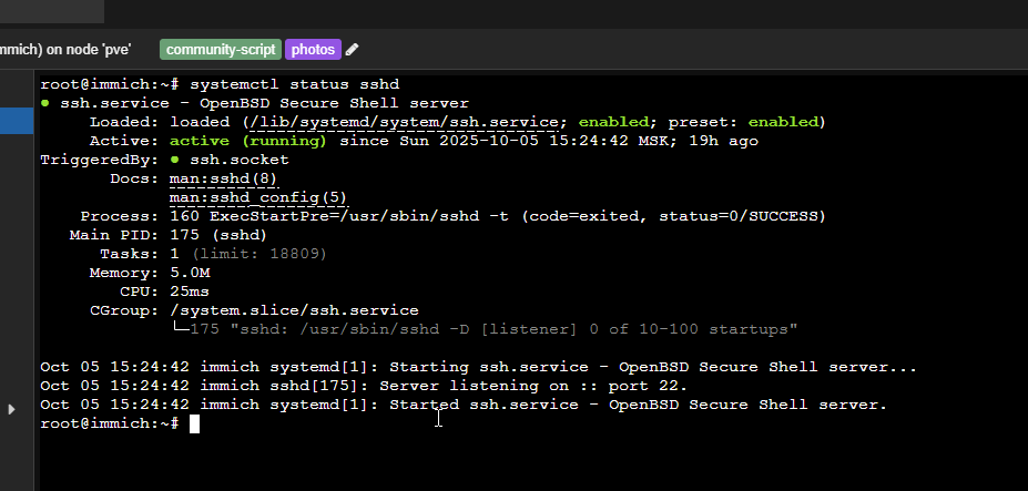

Если нет доступа по ssh до сих пор, то для начала можно проверить состояние службы systemctl status sshd, она должна быть зеленым цветом со статусом active (running), если это не так, то можно попробовать ее запустить и уже отталкиваться от результата. Так же вопрос под каким пользователем вы подключаетесь по ssh - если под root - надо проверить в конфиге sshd не отключен ли для него доступ.

работает, попробовал путти, да цепляется, только вот теперь пароль от рута как найти?

Пароль от рута могли вы назначить при развертывании контейнера, через хелпер скрипт он спрашивает его установку, если вы его не ставили - то скорее всего он пустой. Видимо в настройках sshd стоит запрет на подключение с пустым паролем. Установить или сменить пароль: passwd (информацию по команде можно попробовать получить passwd --help)

да, через passwd удалось назначить новый пароль. Спасибо! этот вопрос решен. по ssh зашел.

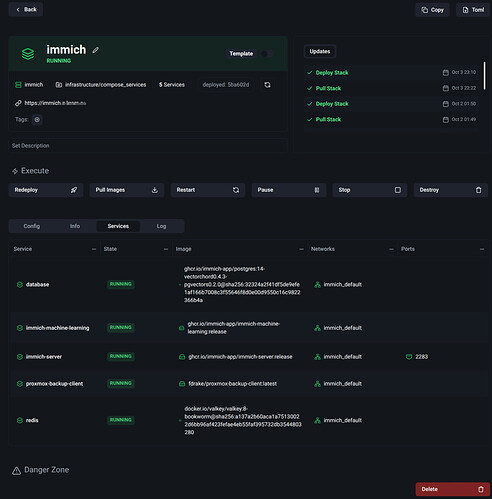

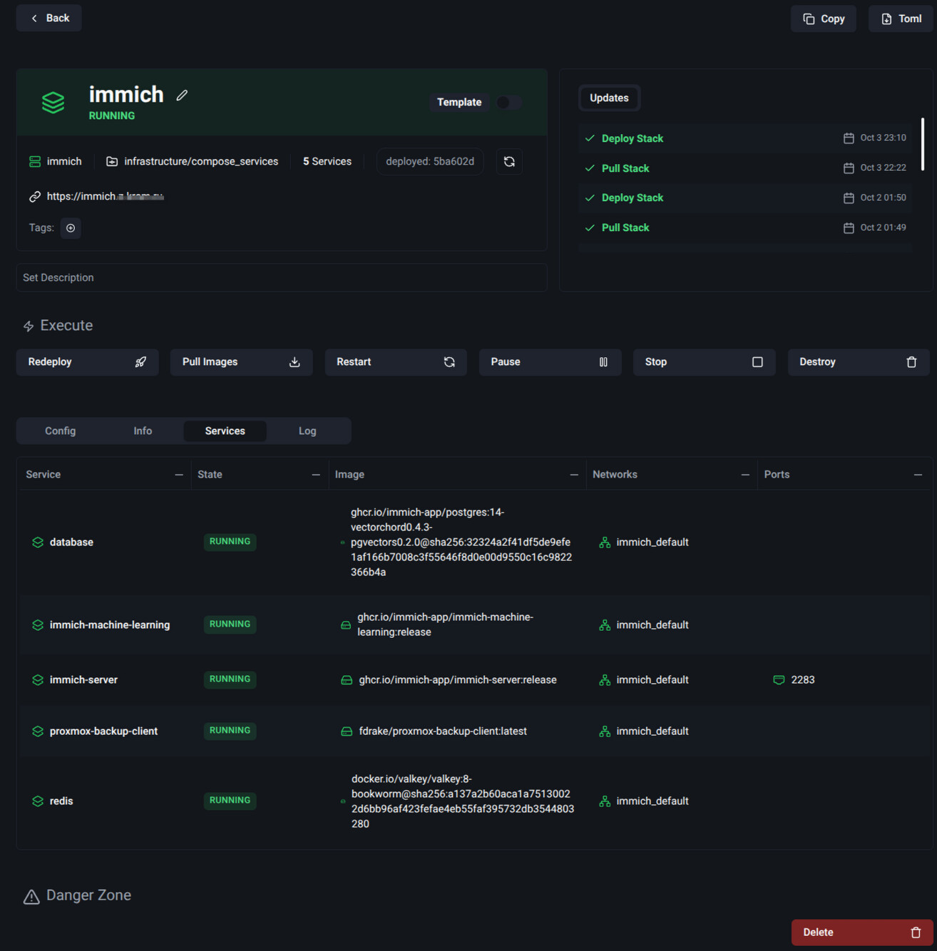

Если что, я по start-samohosting и runtpi и helper-scripts не подсказываю особо и даже редко смотрю т.к. у меня immich выглядит так
