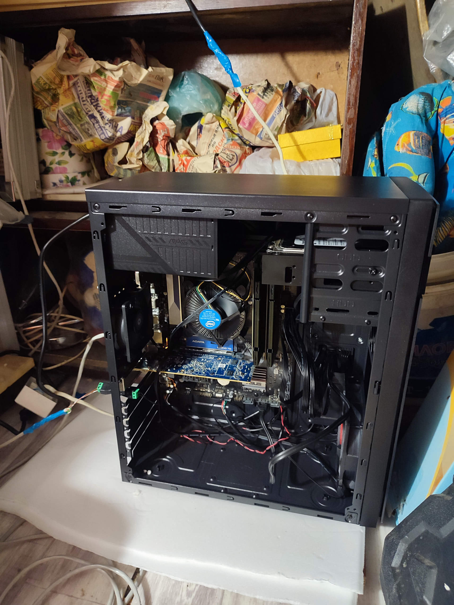

Всем привет, вопрос такой , собрал себе сервер на основе обычного пк дешёвый корпус материнка какая была Asus Prime B365M-A , проц cc150 , оперативка 32, охлад минимальный , обычный бп и затычка видеокарты (hdd не подключен будет убран)
До недавнего времени все устраивало так как он пыхтит в подвале и не мешает. А теперь в связи с переездом для него нет места . И вот я думаю :thinking: что делать продавать его и покупать мини пк с такими же характеристиками или как то перепаковать эту материнку в более компактный корпус .
Занимался ли кто подобным , можете подсказать .

  • Материнка судя по описанию и фотках mini ATX, что резко снижает количество доступных корпусов
  • БП тут тоже ATX, что еще больше уменьшает количество вариантов
  • 14 нм и TDP 95Вт как минимум говорит от том, что проц любит простор

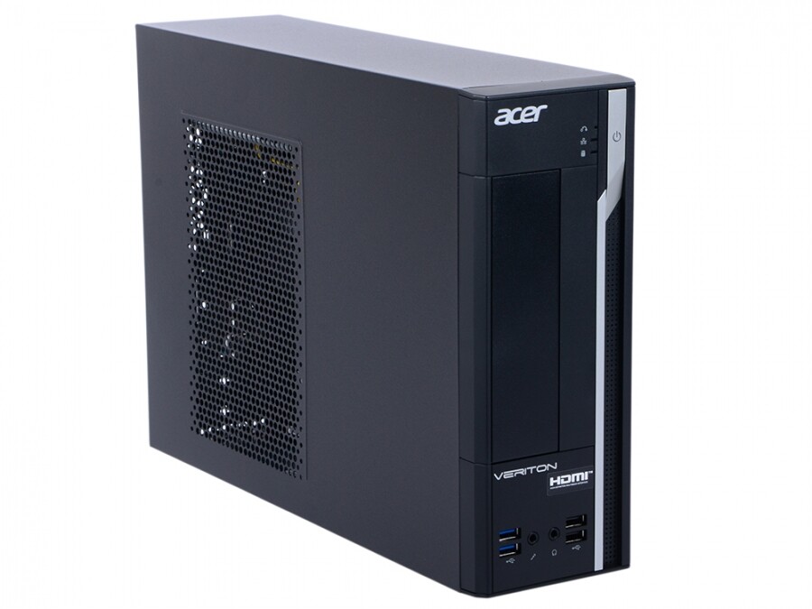

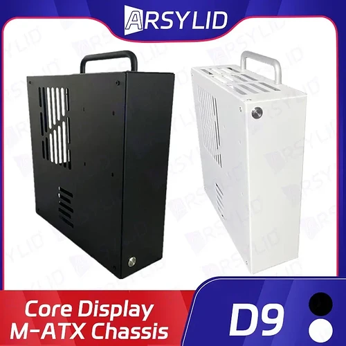

Ну вот есть типа такого, будет ли компактней того, что сейчас есть?
Я поискал посмотрел вровот компактный.
У него бп прям параллельно материнке ставится , а по поводу видюхи она в меня маленькая совсем затычка на 1гб.

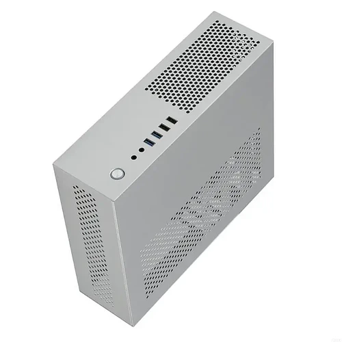

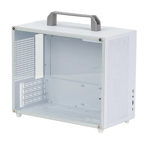

А по поводу ExeGate корпуса, насколько шумный у него бп ?
я как-то тоже искал ящик поменьше для матх своего и отложил в закладки, но потом купил 2у серверный
Для трех нужны flex бп докупать так себе вариант, а аналог первого но норм но что то на них доставка дороже чем товар :grin:
так я ж и говорю, что такие корпуса дешево не стоят, хотя второй стоит 35 с доставкой бесплатной из европ
в среднем 50 евров без бп
флекс еще 40 евров
я ж тоде хотел перепаковать свою плату в корпус поменьше, хотя у меня и так корпус sff, но т.к. там дисков нет и стоит нвме, то можно и поменьше корпус, но как оказалось - мини итх корпуса да с блоком питания это евров 80 б\у и от 100 новые
