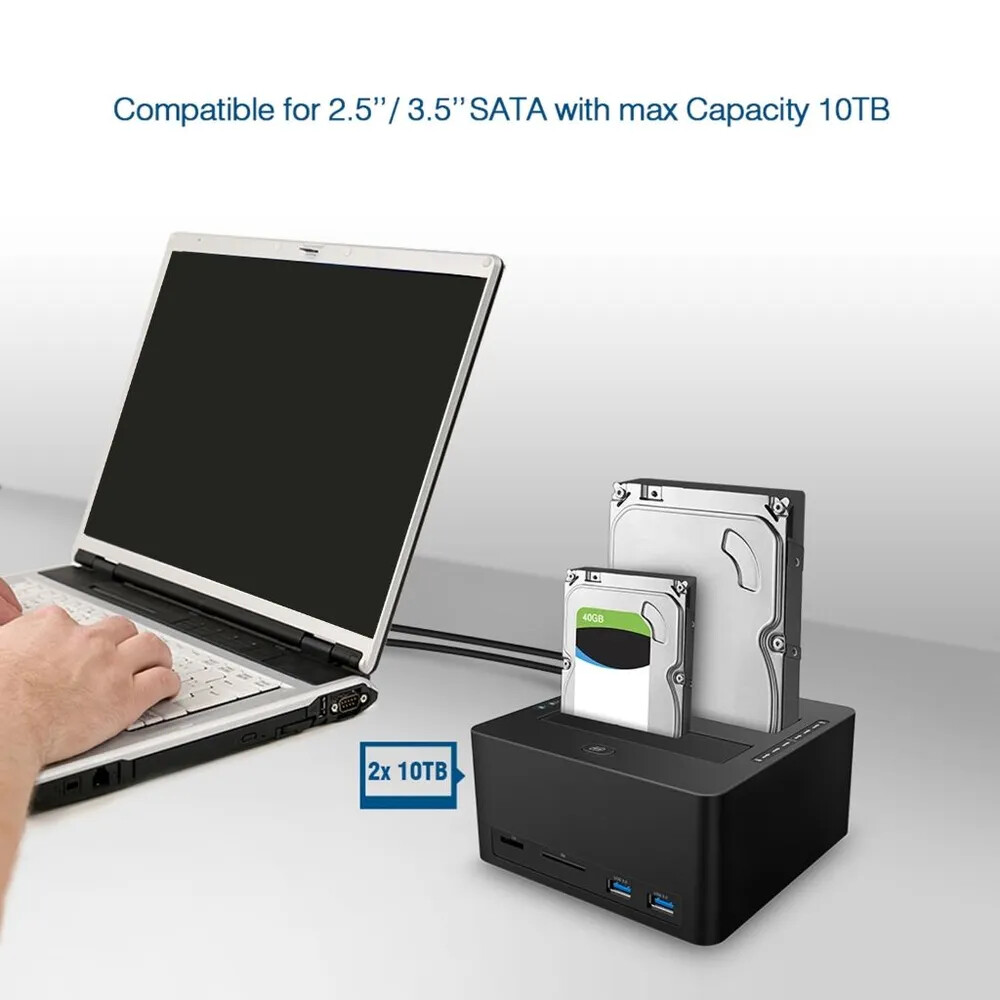

Боксы
Простые боксы на 1 диск (их десятки вариантов, но все +/- одинаковые)
Подключаются по USB, работают нормально, но
  1. Чистый DAS , только на 1 диск
  2. У меня 2 бокса сейчас и все они имеют кнопку включения без фиксации и после потери питания приходится нажимать руками
  3. Охлаждение так себе, нормально работают только простые SMR диски, что-то серьезное даже без крышки перегревается
  4. Только на 1 диск

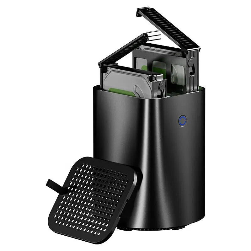

“Народный” с вертикальной загрузкой
Вроде как с проблемой с охлаждением не должно быть проблем, но я бы рассматривал это больше как временное решение

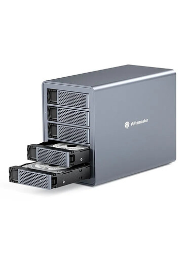

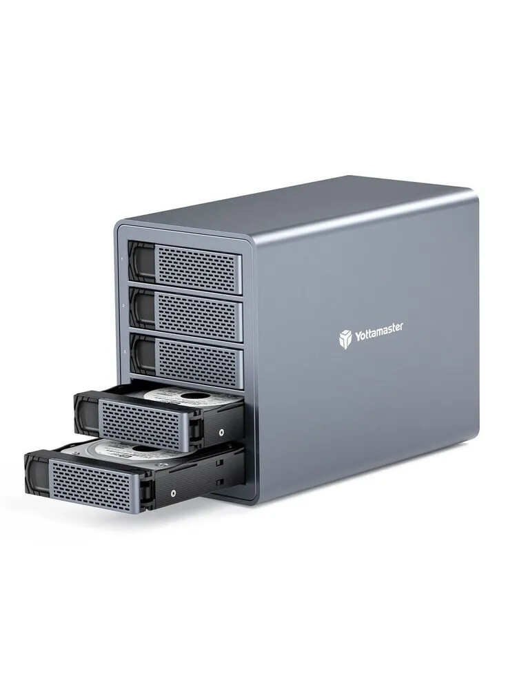

Боксы на 2-5 дисков
Это уже совершенно другой уровень, тут уже и горячая замена и охлаждение, но
  1. Конкретно этот у меня очень плохо работает с линуксом (чипы VIA)
  2. Энтерпрайзные диски все равно не вытягивает по охлаждению
  3. Часто имеют функцио отключения диска по бездействию после 10 минут простоя
  4. Цена недадекватная, имхо
Еще подобные устройства могут иметь аппаратный простенький RAID

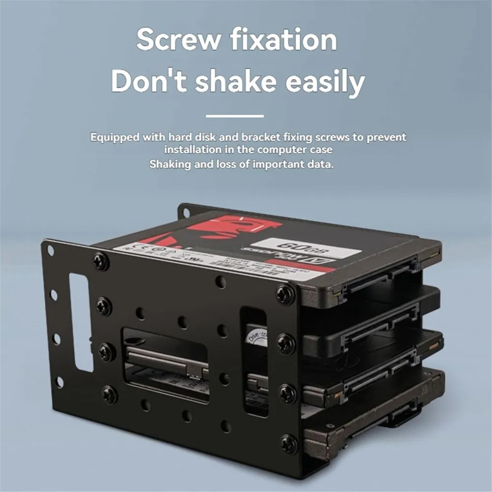

Нищебродский вариант, при наличии 3d принтера вообще бесплатный
Подобные рамки есть как под 2.5", так и под 3.5" диски, это самый бюджетный вариант, можно взять на 3 HDD и спереди поставить 120 кулер для охлаждения, но не без минусов
  1. Замена диска это то еще удовольствие, особенно в 5 дисковом исполнении
  2. Я печатал из TPU ножки, чтобы вибрации от дисков не распространялись дальше
  3. Колхозинг, если поставить куда-то на полку и скрыть с глаз, то ок, но под ногами мне не понравилось такое держать
  4. Надо как-то SATA завести в миник

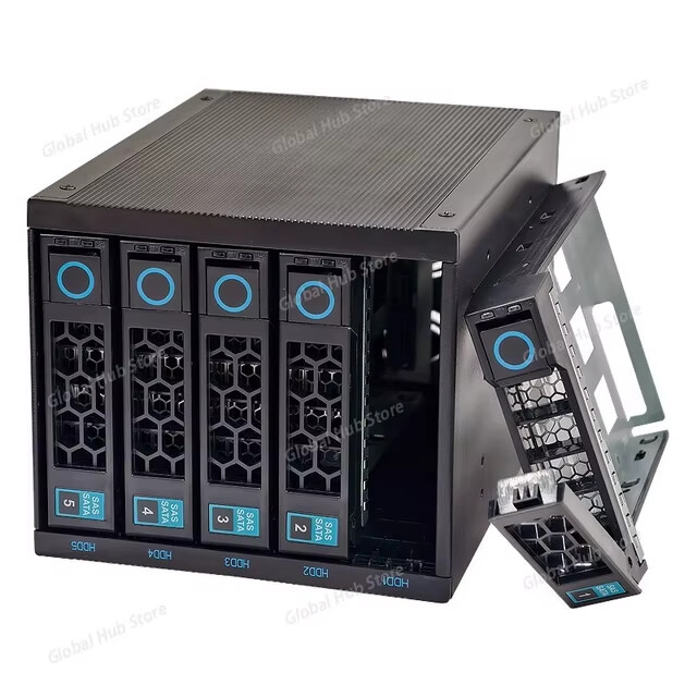

Вариант подороже (по мне так, неоправданно дорого), но посолидней
Тут используются профессиональные салазки в китайском корпусе, но уже поддерживает горячую замену и не так колхозно выглядит, но не без минусов
  1. Все еще SATA и надо как-то подключить к минику
  2. На некоторых боксах стоят 80 вентиляторы, которые дико гудят сразу после покупки

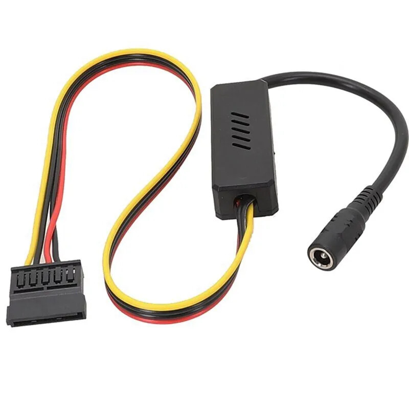

Питание
Есть такого плана
Вариантов множество, есть с разветвителями, есть на molex, подключается 12В блок питания, но не от LED лент, там как правило стабилизация ужасная, у меня 3 или 4 подобных блока и все они под нагрузкой снижают напряжение, некоторые ниже 11В и двигатель может отключаться, особенно на скоростных дисках
Если руки ростут из нормального места, то я бы взял такого плана GAN источник питания и запитал бы от него и миник и диски, но на диски надо закладывать по 10Вт на диск на постоянку, в момент раскрутки может даже 15Вт, у меня сейчас такой БП на 6 дисков стоит, только на них

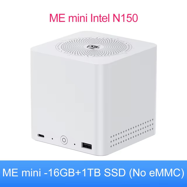

Ну если хочется прям сервер с дисками, то можно рассмотреть сразу с дисками, есть несколько вариантов
Beelink ME Pro
Beelink ME Mini если хочется NVME
Но у них было несколько ревизий и на первых выходил из строя встроенный БП

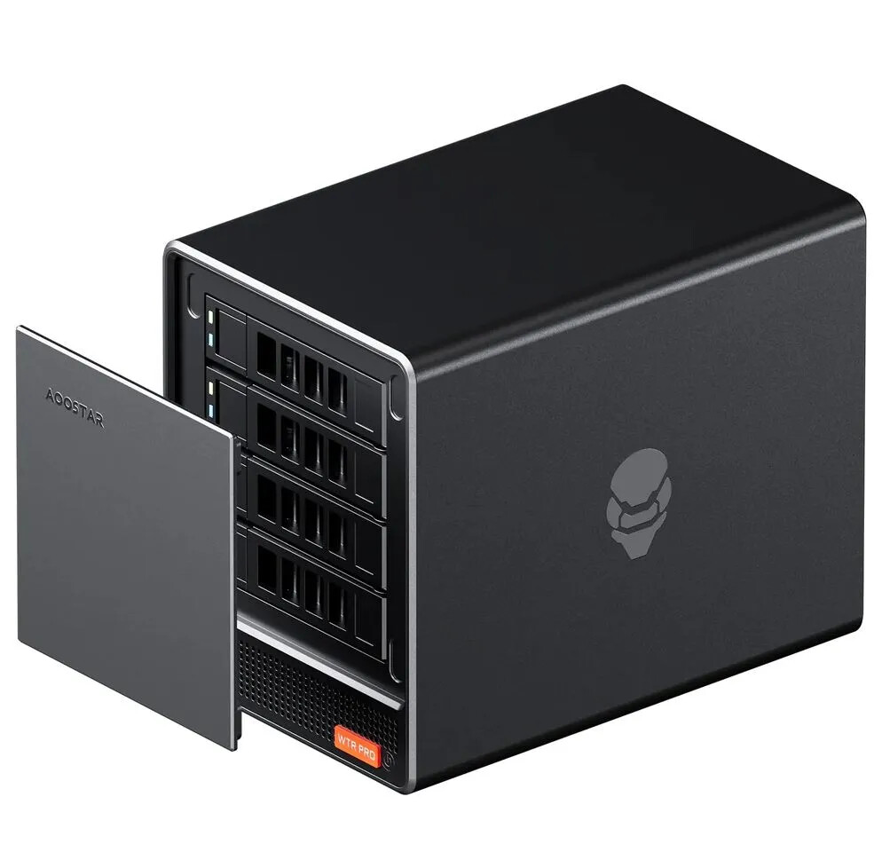

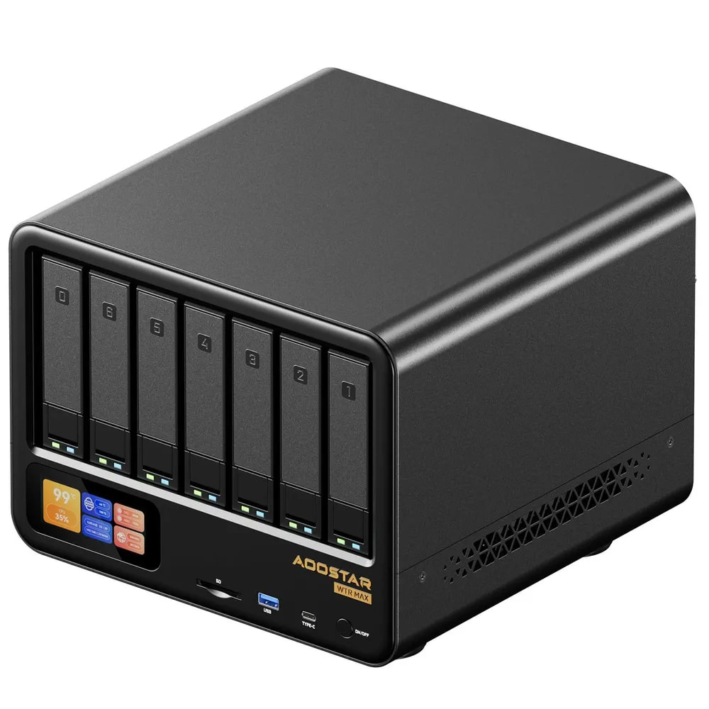

2 варианта от AOOSTAR поменьше и побольше
Я просто сниму шляпу и положу ее тут.. полежать…

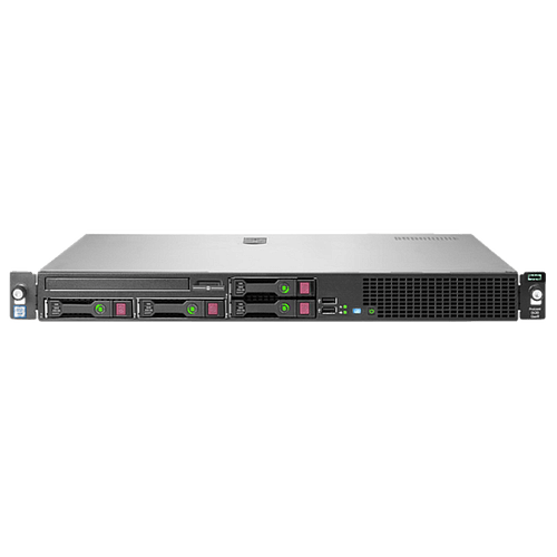

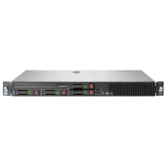

если есть место, можно взять short depth server - взял такой HP DL20 gen9 как то подешевке, и место под диски есть, несколько LAN интерфейсов, и платы любые можно воткнуть в pci-ex, поставил в кладовке )) много чего на нём, proxmox nas куча виртуалок

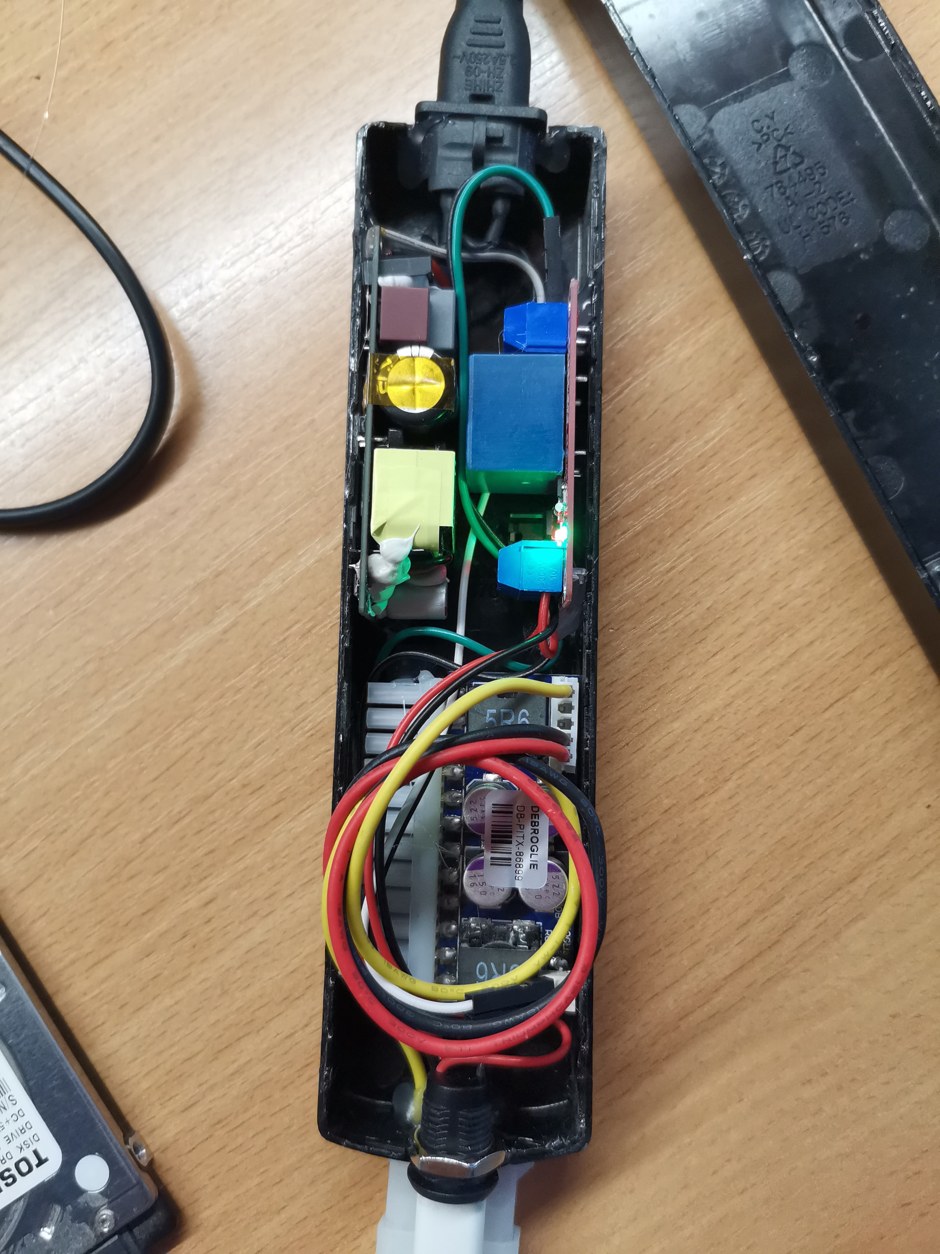

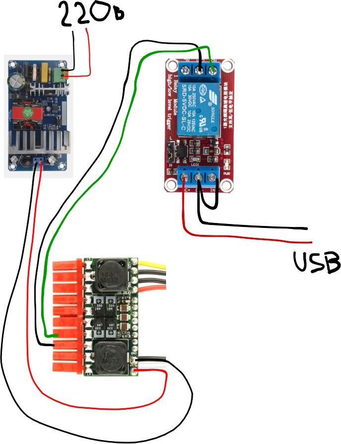

Я собрал себе блок питания для дисков из того что было в наличии.
Получилось уместить в корпус от блока питания ноутбука.
Система работает следующим образом:
Блок питания на 12В подает напряжение на Pico PSU. Для управления включением Pico PSU используются пины 15 и 16, которые подключены к контактам COM и NO одноканального модуля реле.
Питание самого модуля реле осуществляется от USB-порта мини-ПК. В зависимости от логики работы модуля (низкий или высокий уровень сигнала), необходимо установить перемычку:
  • Режим LOW: соединить контакты DC- и IN.
  • Режим HIGH: соединить контакты DC+ и IN.
Алгоритм работы:
  1. Включение: При старте мини-ПК на USB-порту появляется напряжение. Реле срабатывает, замыкая контакты COM и NO. Это замыкает пины 15 и 16 на Pico PSU, запуская его. Pico PSU начинает подавать питание на жесткие диски.
  2. Выключение: При выключении мини-ПК пропадает питание на USB-порту. Реле размыкает цепь пинов 15 и 16, Pico PSU выключается, и питание с дисков снимается.

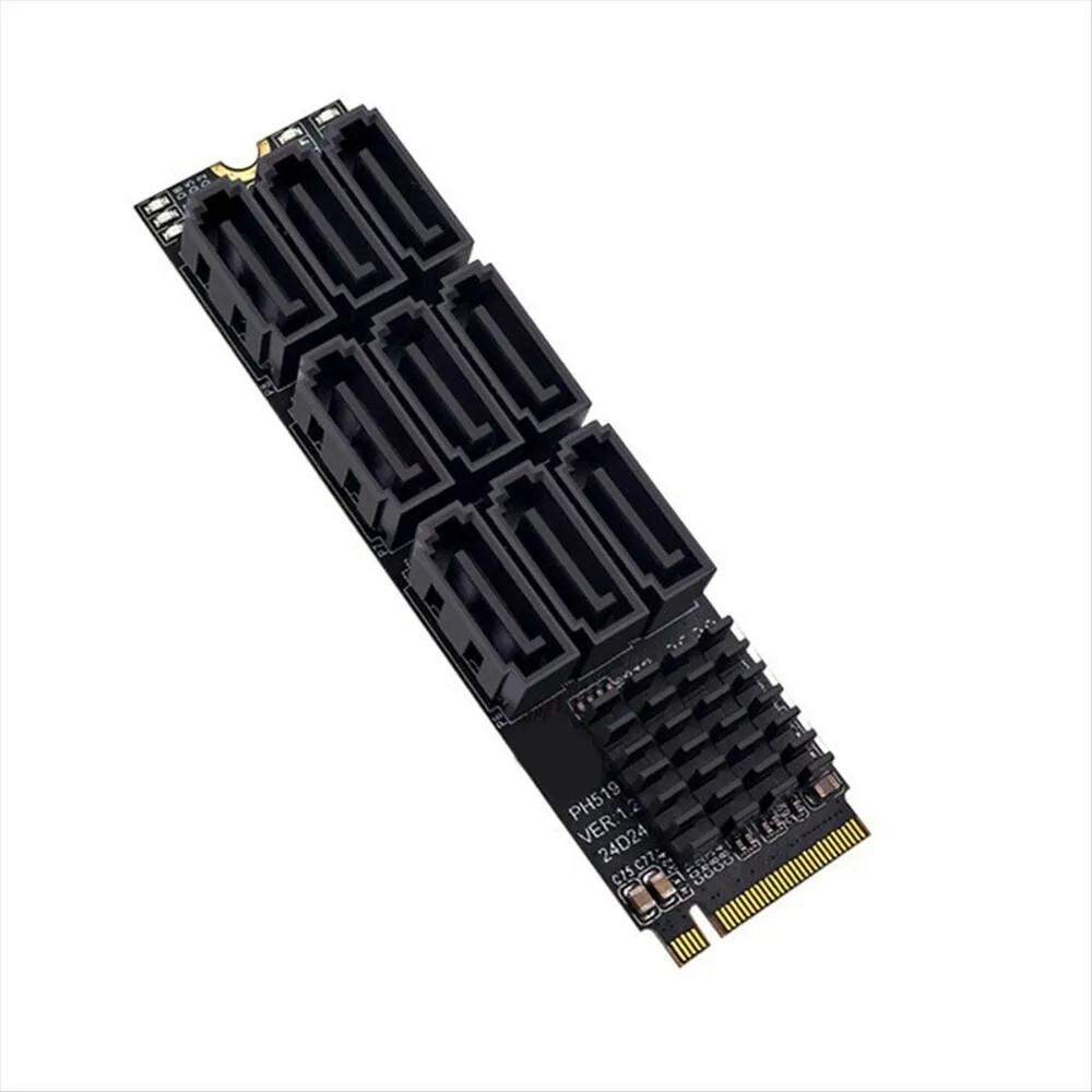

Не знаю на сколько это правильно собрано, но уже год полет нормальный. К своему минику я подключил 4 диска вот так:

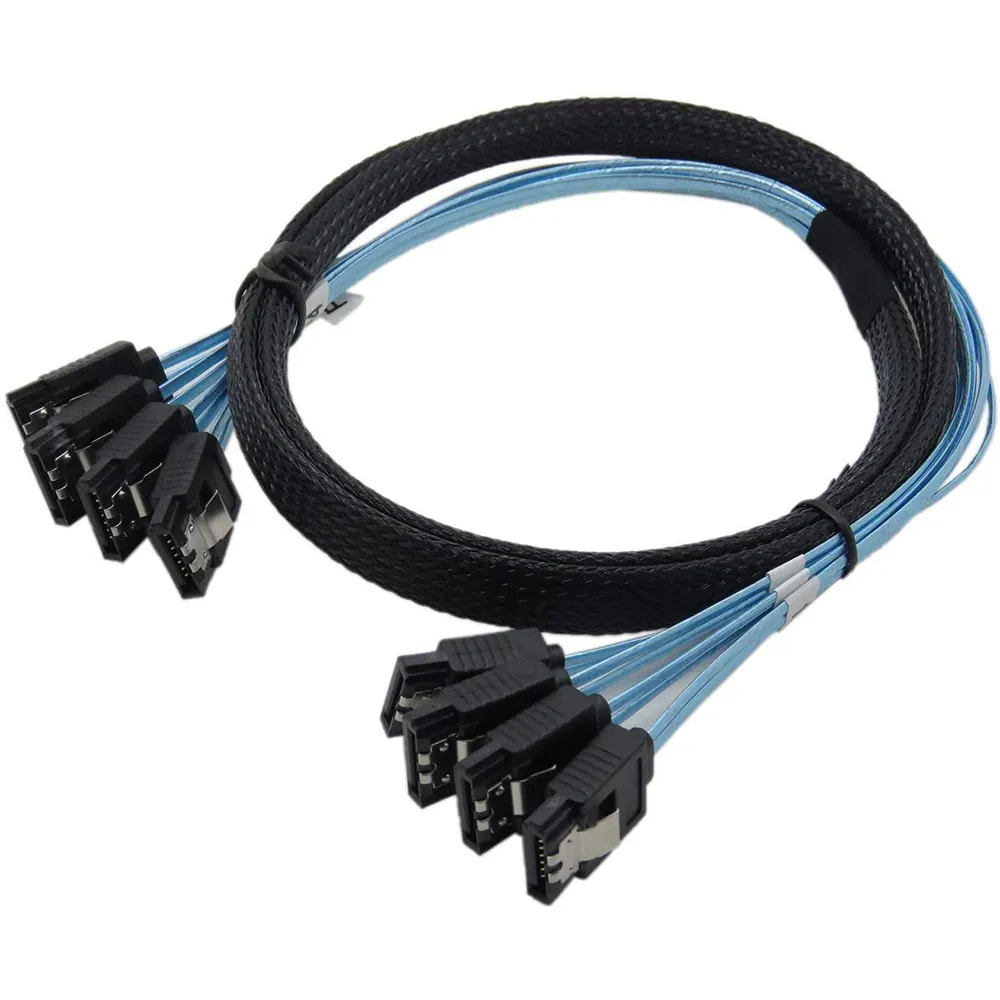

  1. Переходник m2 → 6 sata (выше кидали)
  2. sata кабели (выше кидали)
  3. Вот такое чудо-юдо переходник нашел на просторах алика на 12В, чтобы запитать диски
