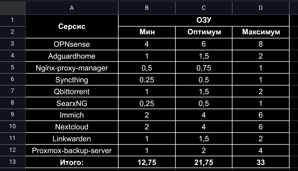

Подскажите, как вы планируете необходимое количество ОЗУ? Сколько ОЗУ вы веделяете контейнерам?
Ранее у меня была отдельная VM, в которой крутился докер с сервисами. Сейчас буду уходить на LXC + Docker и тут нужно выделить какое-то количество ОЗУ каждому контейнеру. Пытаюсь оценить нужное количество ОЗУ. Сделал таблицу
Минимальное количество: это максимально зафиксированное мной количество ОЗУ, которое потреблял сервис
Рекомендуемое количество: это минимум * 1.5 или же минимально необходимое количество, которое требует разраб (выбираю что больше из 2 параметров)
Максимальное: максимум, который требует разраб
Понятное дело, что можно запустить контейнер на большее количество ОЗУ, покрутить неделю, набрать стату и уже в зависимости от статы скорректировать значения ОЗУ для контейнера. Но мне этот варик не подходит, так как сейчас на моем старом минике 16 ГБ и все запустить не смогу
Возможно этот вопрос кажется странным (он и мне кажется странным), но это оказалось небольшой проблемой для меня))
Сейчас жду новый мини к с 32 ГБ ОЗУ. И, как оказалось, этого не так уж и много… Пол года назад я начал знакомство с домашним сервером используя Raspberry Pi на 8Gb. И мне тогда казалось “Зачем столько :sweat_smile:?”

Это значит, что из вашей таблицы опмимум 21.75 не будет занят и 10 сервисов вполне нормально будут работать на 8-10 ГБ оперативки, проблемы будут только в момент, когда все сервисы одновременно начинают использовать ресурсы по полной.
16 ГБ для этой конфигурации хватит с головой!

Поэтому, в рамках хомлабы можно выделять хоть по 32 гб всем сервисам и будет работать нормально, но если какой-то сервис сожрет всю оперативку, то остальные начнут получать ООМ.
Тут я бы исходил из реального использования: смотрите по факту сколько используется ресурсов на PVE ноде (9 версия добавила еще графиков) и если понимаем, что ресурсов не хватает, то думаем над масштабированием.
Из тех сервисов, что у вас в списке
  • Immich - у меня выделено 8ГБ и 4 ядра для того, чтобы быстро импорт больших коллекций проходил. Фактически в фоне до 1ГБ
  • Linkwarden - сейчас 3ГБ занято, тоже увеличил до 8. Он в процессе добавления ссылок очень активно использует ресурсы. Я в процессе поиска альтернатив
  • adguardhome - лимит 1Гб спользуется 64МБ
  • PBS - выделял 4Гб на виртуалке, сейчас 2ГБ в LXC контейнере, но используется в районе 512МБ
  • Nginx Proxy Manager - выделено 2ГБ используется 670МБ
