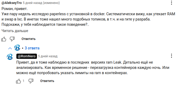

Несколько недель назад захостил сервис для хранения документов Paperless по видеоинстрeкции от Romnero (установка в docker). В процессе эксплуатации столкнулся с рядом проблем - утчечка RAM и высокая утилизация CPU.
На просторах сети нашёл описание похожих проблем, так же автор канала Romnero в переписке подтвердил это.

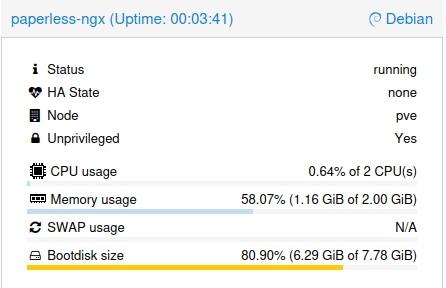

Описание проблемы

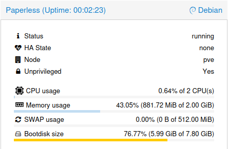

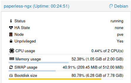

  1. Сервис после перезагрузки LXC потребляет в простое: 0,6% CPU, 0,88GB (43%) RAM, 0% swap.

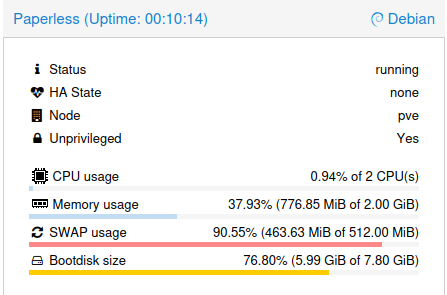

  2. Сервис после загрузки документов (по 4 шт. каждого типа: docx, xlsx, txt, pdf, jpg) потребляет: 0,9% CPU, 0,76GB (38%) RAM, 0,46Gb 90% swap.
    Изменние потребления RAM: (0,76+0,46)-0,88=0,34Gb
Считаю это утечкой по причине того, что после завершения обработки документов в Paperless RAM не возвращается к исходным значениям и по истечении времени может протечь ещё больше.
В случае с отключением swap в LXC ситуация с RAM немного лучше, после загрузки того же тестового набора файлов RAM фиксируется на отметке 1,16Gb (утечка RAM 1,16-0,88=0,28Gb)

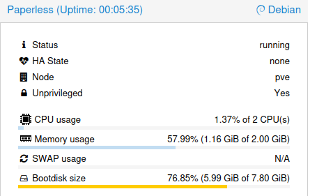

1. Альтернативная архитектура
Установка сборки для LXC через helper-scripts.
В этой сборке отсутствуют компоненты Tika и Gotenberg, а так же используется предыдущая версия БД postgres v.16, в отличие от официальной сборки для docker с postgres v.17 (это некритично, но сам факт).
У меня не получилось установить Tika и Gotenberg непосредственнов LXC и связать с Paperless, поэтому добавил их в виде docker образов.
Результаты тестирования с swap и без него оказались идентичными.

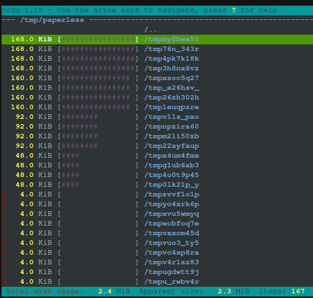

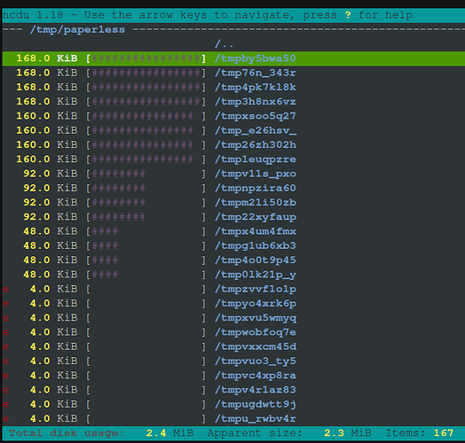

Ещё выявил одну особенность сервиса связанную с очисткой временных файлов в директории /tmp/paperless (для официальной версии на базе docker образов эта директория находится внутри docker контейнера web-server). Если посмотреть на эту директорию через утилиту ncdu, то можно обраружить в ней файлы, в т.ч. после загрузок, которые завершились с ошибкой. Таким образом эта директория потенциально может подъедать хранилище в LXC.
Например вы прокинули все каталоги с media и data в NAS и рассчитываете на то, что LXC в части хранилища расти не будет, но в один прекрасный день сервис может упасть, поэтому нужно настраивать мониторинг и создавать расписание в crontab на очистку этой директории.
