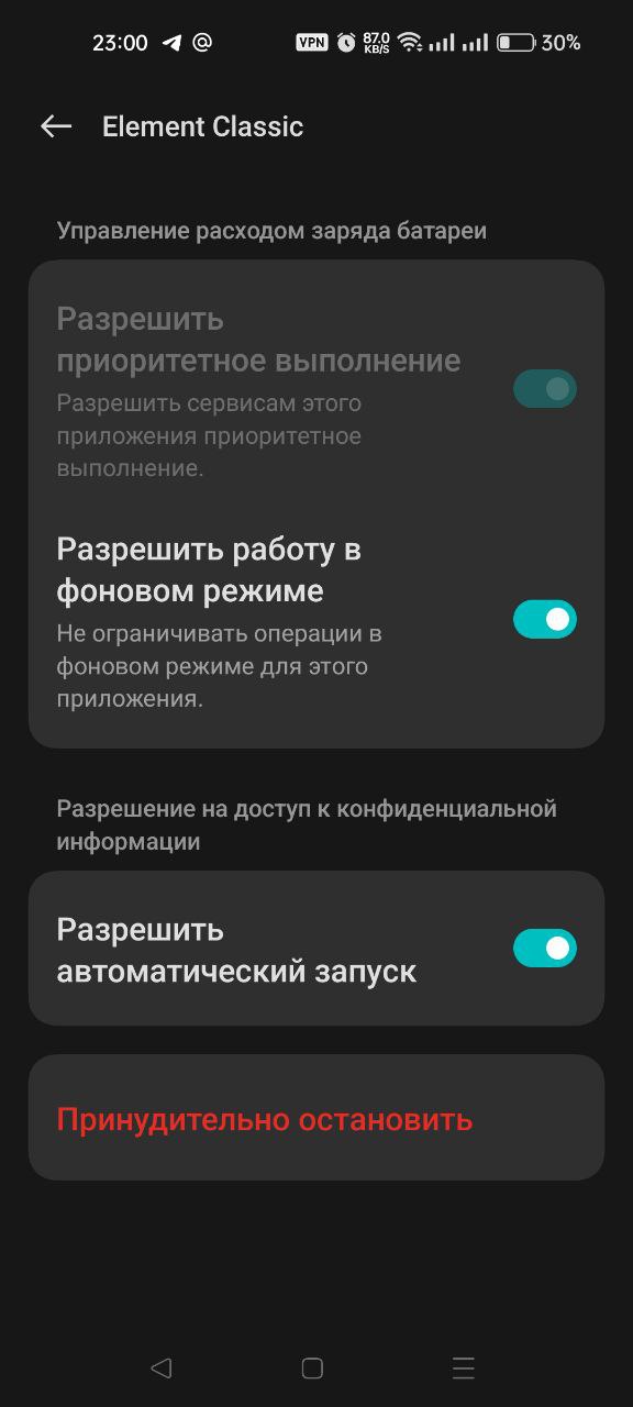

  2. Что у вас за смартфон? Какая оболочка? У меня на Oneplus та же история. Нудно дать разрешение для работы в фоне. Также после перезагрузки необходимо хотя бы раз раз зайти в приложение

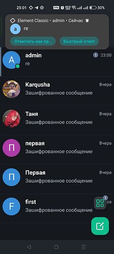

Тесты проходит успешно. когда открыт Element все уведомления сразу приходят проблем нет.
Ошибка возникла как на Realme 8 так и на Samsung S24 Ultra.

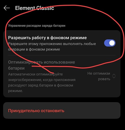

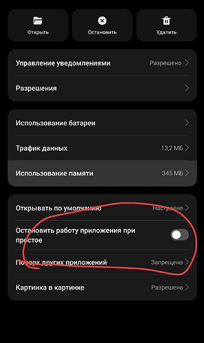

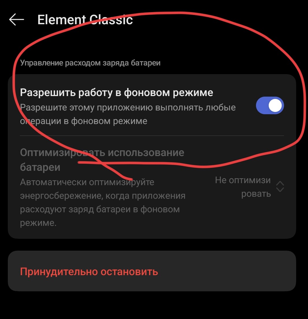

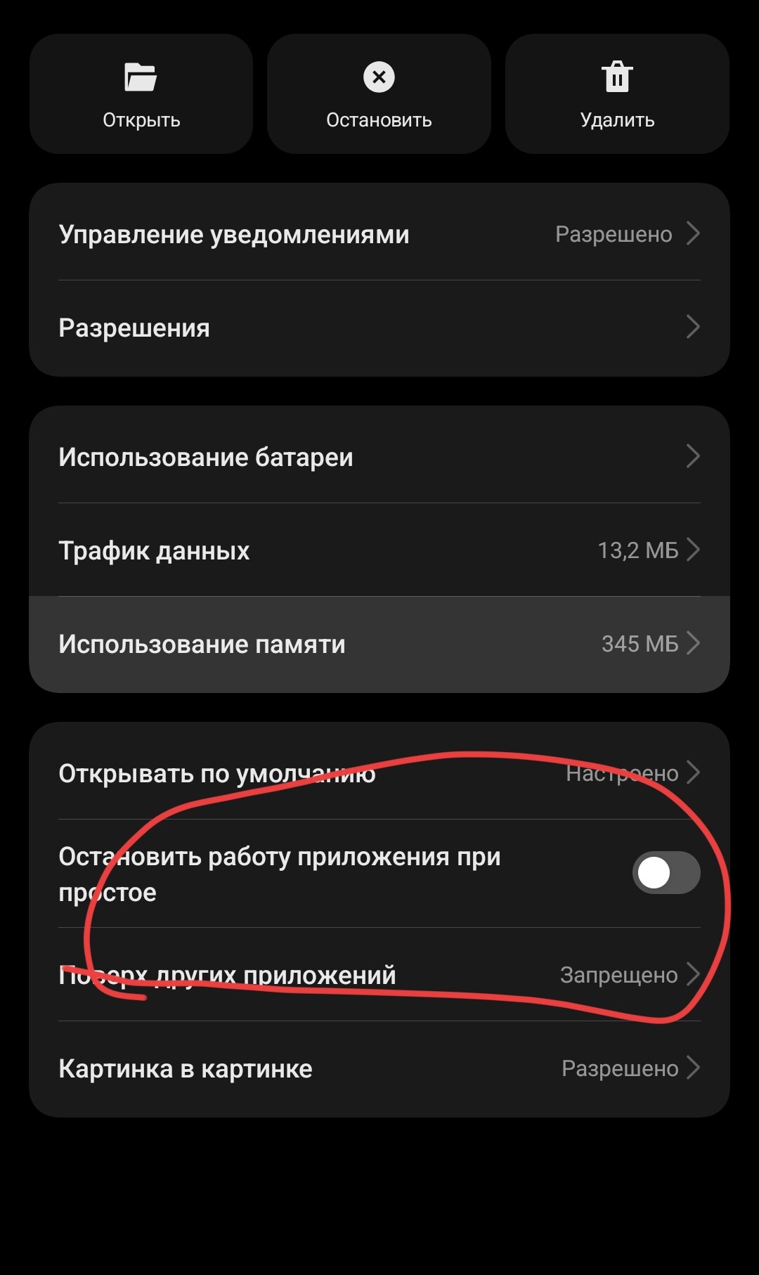

Ему нужно разрешение на работу в фоне. Попробуйте выдать такие разрешения. Я если честно не понимаю, почему с ним такие проблемы. Тут вы не одиноки)
все включено, все разрешено. Уведомления приходят только когда открыто приложение
