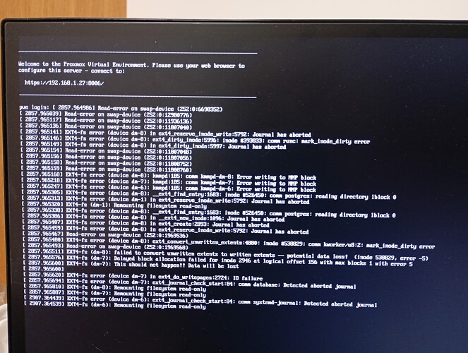

Ошибка в proxmox рандомная по времени от 10 мин до 40 мин.
Железо : libreboot dell optiplex 3050 micro , 1 nvme ssd 256 gb, 1 sata ssd 1t ..

Тут явно проблема с дисками, я бы для начала протер ластиком и спиртом контакты, а если не поможет, то менять накопители, пока еще с них можно получить хоть какую-то информацию. nvme это или sata по логам сказать не возможно, но dm-x и ext4 говорит о том, что проблема с накопителем, на котором храниться rootfs контейнеров
