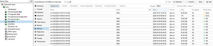

Бекап делался на отдельный 8 ТБ жесткий диск, от которого было “откушено” половина под файловую систему и свободно на этом разделе около 70%.

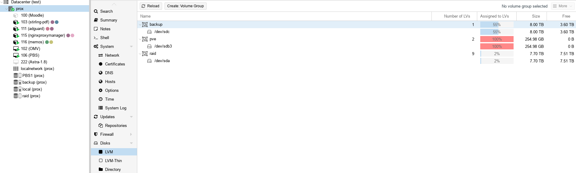

Забитый в ноль носитель нашел один, sdb3, на нем сам PVE установлен. Но в дереве слева раздел local заполнен только на половину. Все виртуалки и контейнеры висят в разделе raid. И бекап делается не них.

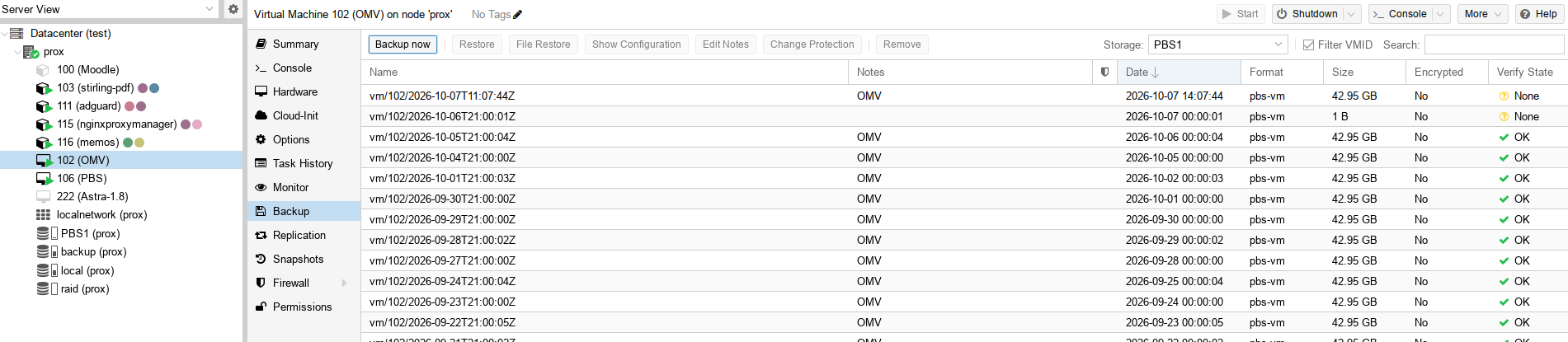

Если залезть в настройки самой ВМ, то там отражены все бекапы и хранилищем указан нужный PBS.
Утром, к слову, бекапы от 05.10 и 06.10 были неверифицированы. Сейчас статус поменялся, потому что вручную запустил верификацию. Она завершилась с ошибкой, в PBS для этой виртуалки Verify State висит “779 OK”, у остальных “ALL OK”.

Запущенный вручную бекап был успешно сделан. Повторная верификация поменяла Verify State для это ВМ на “780 OK”.
