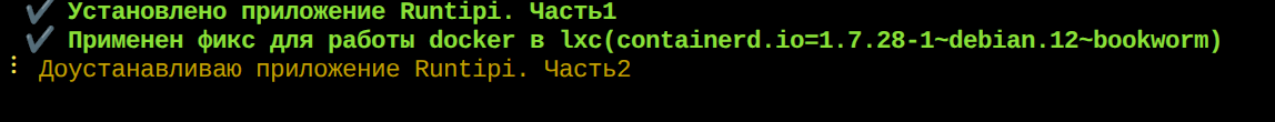

Запускаю командой start- samohosting. Процесс проходит нормально до установки runtipi. И вся установка заканчивается этой ошибкой. Пробовал устанавливать по умолчанию и с отладкой. Там только другая ошибка вылезает. Удалял. Снова ставил. Пока вот так. А если установить Linux mint 21.3 и потом установить runtipi?

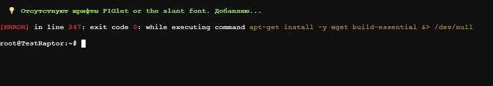

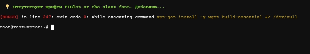

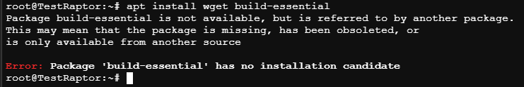

Сначала попытался поставить с iso с 9 proxmox nvme. Сервак у меня на зеоне с китайской матерью. Диск nvme. В общем вылезла ошибка не найден iso. Ну лан попробую для ssd. Тоже самое. Изучив форум нашел что можно поставить на установленный Proxmox. Ну он уже стоял и не успел затереть даже. И все равно выходит ошибка теперь по шрифтам. Подскажите как решить.
Попробуйте руками выполнить apt install wget build-essential

Попробывал.
Не работает. Путем проб, понял, что не видит репозитории. Как так вышло и после чего, неясно. Заново скачал и установил Proxmox. Командой создался контейнер. Но после создания дашборда вышла ошибка - while executing command “$@” > /dev/null 2>&1. Я так понял она не кричная.
Вылезла проблема как у автора выше моего сообщения. Подключиться не могу.
Да. видимо, проблемы с репозиториями, т.к. в них этот пакет есть

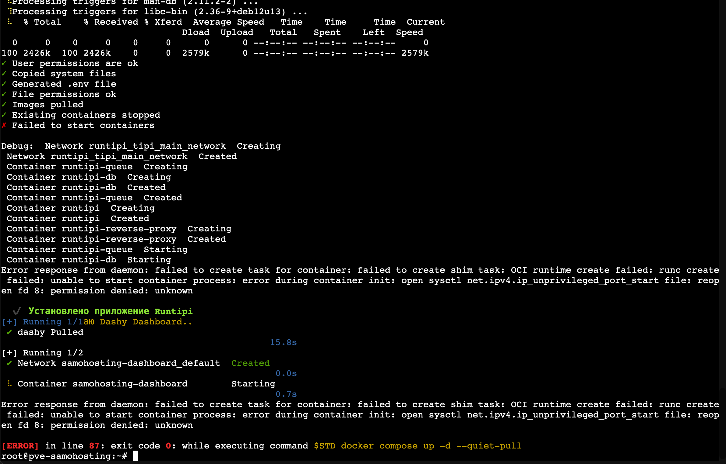

Всем привет! после установки сборки proxmoix samohosting, при запуске start-samohosting получаю ошибку указанную ниже, помогите понять куда копать чтоб решить
[+] up 1/1авливаю Dashy Dashboard..
✘ Image dockerhub.timeweb.cloud/lissy93/dashy:latest Error unknown: failed to resolve reference "dockerhub.timeweb.cloud/lissy93… 4.0s
Error response from daemon: unknown: failed to resolve reference “dockerhub.timeweb.cloud/lissy93/dashy:latest”: unexpected status from HEAD request to ``https://dockerhub.timeweb.cloud/v2/lissy93/dashy/manifests/latest:`` 500 Internal Server Error
[ERROR] in line 99: exit code 0: while executing command $STD docker compose up -d --quiet-pull
Проверил, все штатно устанавливается, если система имеет доступ в WWW..
К сожалению, Вам нужно решить вопрос доступности Вашему серверу ресурсов в глобальной сети..

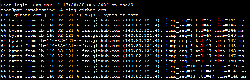

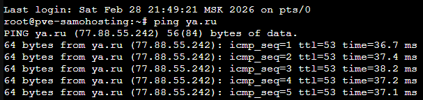

Доброе время суток, я проверил пинг проходит, и миагазин runtipi работает, скачивает и устанавливает приложения. Но установка к сожалению нет(
2 скриншота, Первый из pve второй из контейнера самохостинг

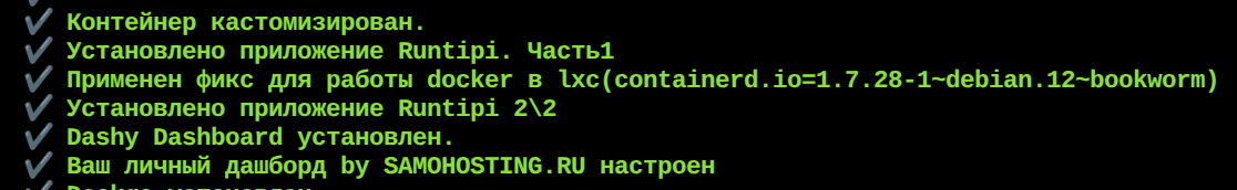

Вообщем попробовал еще раз, все заработало!
