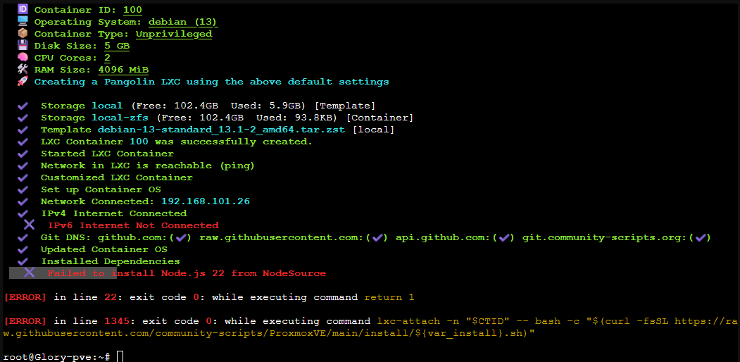

Объясните в чем дело?
Устанавливаю контейнер LXC с помощью Helper-Script, начинается установка и в конце ошибка. Пробовал устанавливать другой LXC ошибка та же.
Похоже, что опять сетевая проблема, nodejs не может установиться. Там можно включить режим отладки и увидеть в какой именно момент валится процесс установки.
А по подробней можно, получается у меня что то с сетью?
Только что установил NextCloudPI в LXC, всё встало без проблем.
А вот Pangolin, Linkwarden ни как.
Сейчас часто вылазят такие проблемы, что-то что-то не ставится, где-то оператор заблокировал, где-то DNS отвалился, живем в неспокойное время, знаете ли.
Обычно помогает попробовать на следующий день или отказ от helper scripts в пользу docker
А Вы правы, пробовал выйти на сайт https://deb.nodesource.com/ - не пускает.
А через ВПН пожалуйста.
