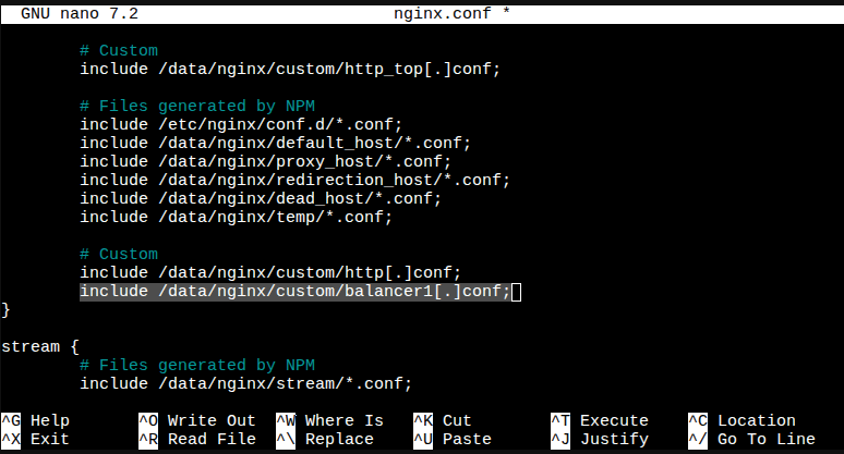

2.3 Добавить блок #Custom в nano /etc/nginx/conf/nginx.conf
указав, что конфигруации nginx нужно смотреть на созданный Вами файл
/data/custom/balancer1.conf
include /data/nginx/custom/balancer1[.]conf;

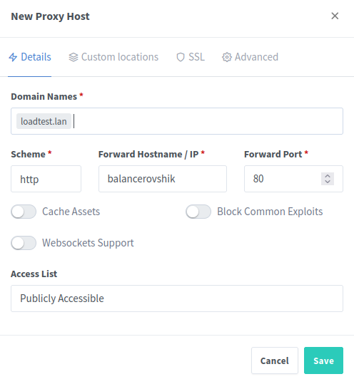

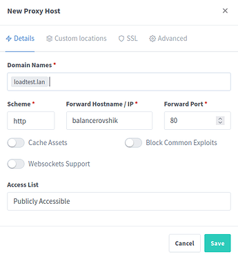

2.4 В веб панели npm добавить proxy host
где
  • loadtest.lan - ваш целевой ресурс, требующий балансировки
  • balancerovshik - любое название латиницей(не влияет ни на что), порт любой

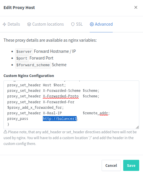

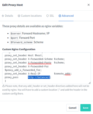

вкладка Advanced
location / {
add_header       X-Served-By $host;
proxy_set_header Host $host;
proxy_set_header X-Forwarded-Scheme $scheme;
proxy_set_header X-Forwarded-Proto  $scheme;
proxy_set_header X-Forwarded-For    $proxy_add_x_forwarded_for;
proxy_set_header X-Real-IP          $remote_addr;
proxy_pass       http://balancer1;
где balancer1 это название апстрима, которое вы указали в файле конфигурации балансировки.

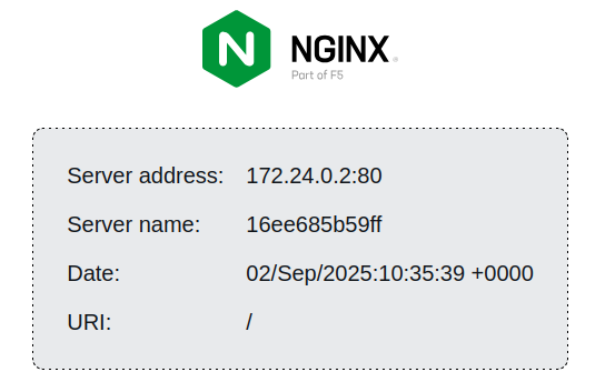

3.1 Вместо реальных сервисов исользовались демо nginx-hello контейнеры
  nginx-hello:
    image: nginxdemos/hello
      - 80:80

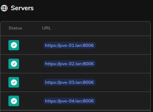

Какое же это убожество, конечно. Чуть в сторону и все, все удобство от использования NPM теряется.
Это была одна из причин ухода с NPM на traefik не смотря на минусы самого traefik по сравнению с nginx.
loadBalancer:
  serversTransport: insecure-backend@file
  sticky:
    cookie:
      httpOnly: true
      secure: true
      sameSite: "Lax"
  healthCheck:
    path: /
    interval: 10s
    timeout: 3s
  servers:
    - url: https://pve-01.lan:8006
      weight: 1
    - url: https://pve-02.lan:8006
      weight: 2
    - url: https://pve-03.lan:8006
      weight: 1
    - url: https://pve-04.lan:8006
      weight: 1
А еще traefik умеет healh check с извлечением неактивных бекендов из очереди запросов + отображение статуса каждого бекенда

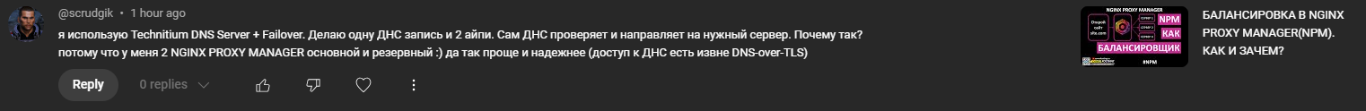

  • TTL приходится снижать минимально. При этом перед каждым подключением будет уходить запрос на сервер (у меня дома и без этого более 1.5 млн запросов в сутки), что повышает латентность и нагрузку на сервер
  • Работает в рамках одного сегмента сети, с учетом кеширующих DNS серверов время реакции порядка 5 минут является очень хорошим
  • DNS сервер тоже надо дублировать т.к. он становится бутылочным горлышком т.к. см. пункт 1
  • Редко применяется за пределами service discovery
Ну и если брать только браузер, то можно иметь 2 DNS записи и браузер будет перебирать все значения пока не получится открыть страницу
