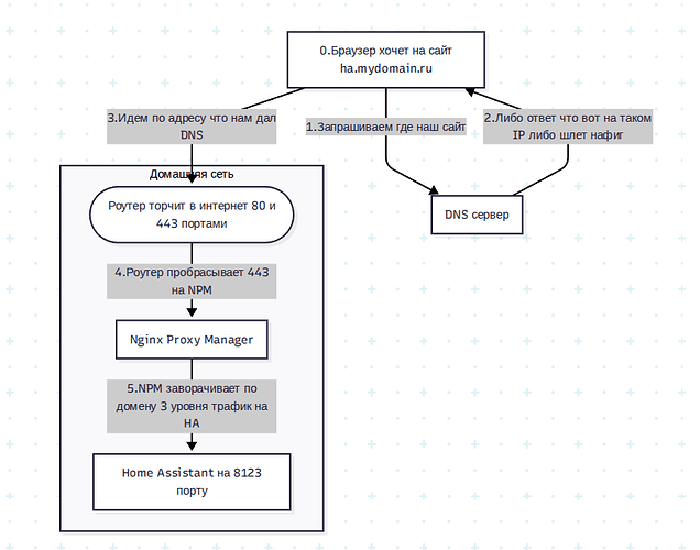

Это если у вас белый IP и свой домен который настроен на этот белый ip
Теперь вопрос настроено так и что у вас является dns сервером, если настроено не так

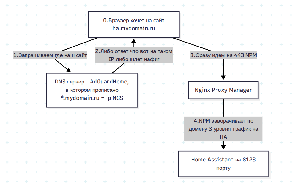

Схема покороче, где все происходит в локальной сети, но настроен локальный dns и либо прописан в браузере, либо вообще на уровне роутера, он все контролирует. AGH тут как пример такого DNS сервера
Не будет работать вне дома, например взяли телефон и пошли погулять, к домашнему dns вы не достучитесь без доработок схемы.
Схема 1. У меня белый ip, у меня есть домен, на рег.ру моему домену присвоен мой ip.
При обращении извне к моему домену вижу мою страницу затычку (поздравление от npm)- убеждаюсь в том что мой домен = мой ip. Роутер торчит в инет портами 80 и 443 и пробрасывает их на npm, а вот дальше ничего не происходит, npm не заворачивает.

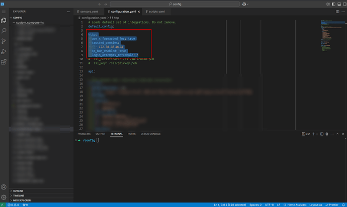

  2. Обратите внимание, что HA нужно научить работать за обратным прокси иначе он будет локально доступен, а при попытке постучать сквозь обратный прокси - 400.
Я не пользуюсь ha, почитать можно тут

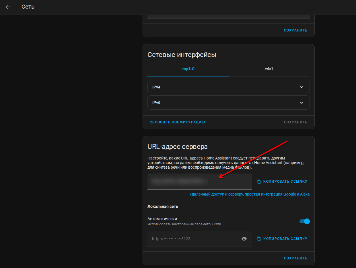

Вот тут пробовали прописывать внешний адрес?
Это Настройки → Система → Сеть
А ну и соответственно что посоветовали выше в configuration.yaml
