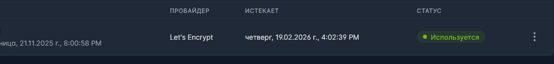

NPM недавно обновился, осталась ли проблема в новой версии с ssl сертификатом ?
я на v2.12.6 тоже тестил не выпускались wildcard сертификаты, на новой версии всё нормально выпускаются.
v.1.13.4, выпускаются нормально.

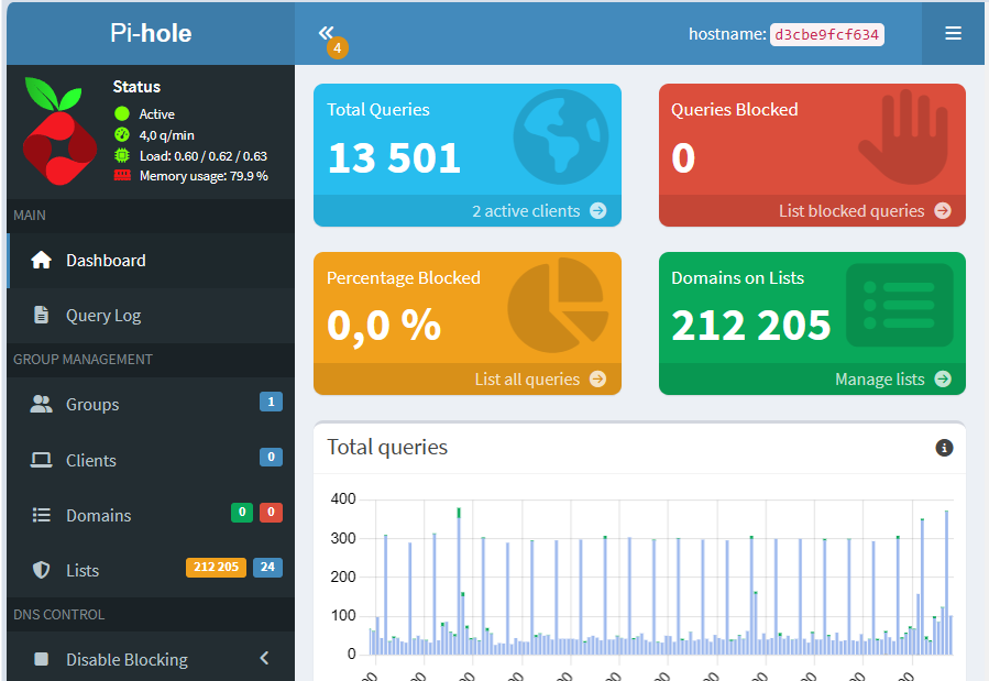

Кинетик выпустил версию 5 прошивки, где стала возможна маршрутизация по доменным именам. Вещь для меня оказалась зело полезная - решила главную ( :slight_smile: ) проблему обновления драйверов Intel, ну и еще ряд попутно.
Но! Теперь роутер выступает в качестве DNS сервера, а раньше таковым выступало устройство с Pi-Hole в кармане. Оное устройство много помогало жить отсечением вредного и закругляло пару необходимых ресурсов на домашний сервер.
А как жить теперь? Если принудить Кинетик к DNS на Pi-hole, его прелестный DNS ломается.
Кто-то сталкивался? Грустная Pi-Hole в приложении :slight_smile:
