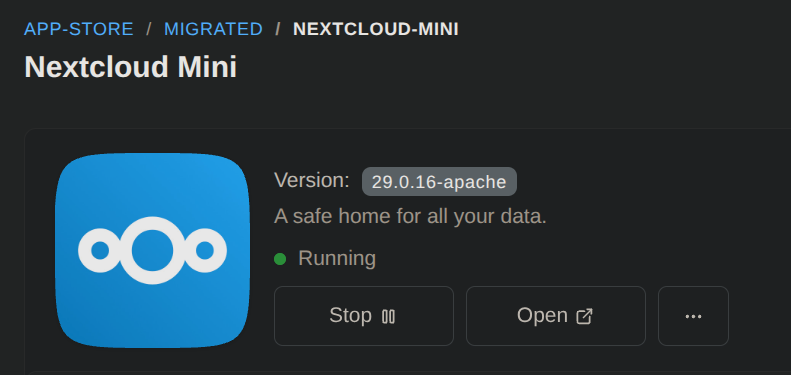

всем привет! подскажите при установке через runtipi приложения Nextcloud Mini вылезает ошибка -
Доступ через недоверенный домен
Обратитесь к администратору. Если вы являетесь администратором этого сервера, отредактируйте параметр «trusted_domains» в файле «config/config.php». Пример настройки можно найти в файле «config/config.sample.php».
что-то я не понимаю как зайти в конфиг, если я запустил “облака” через самохостинг…
нажмите на три точки около кнопки открытия

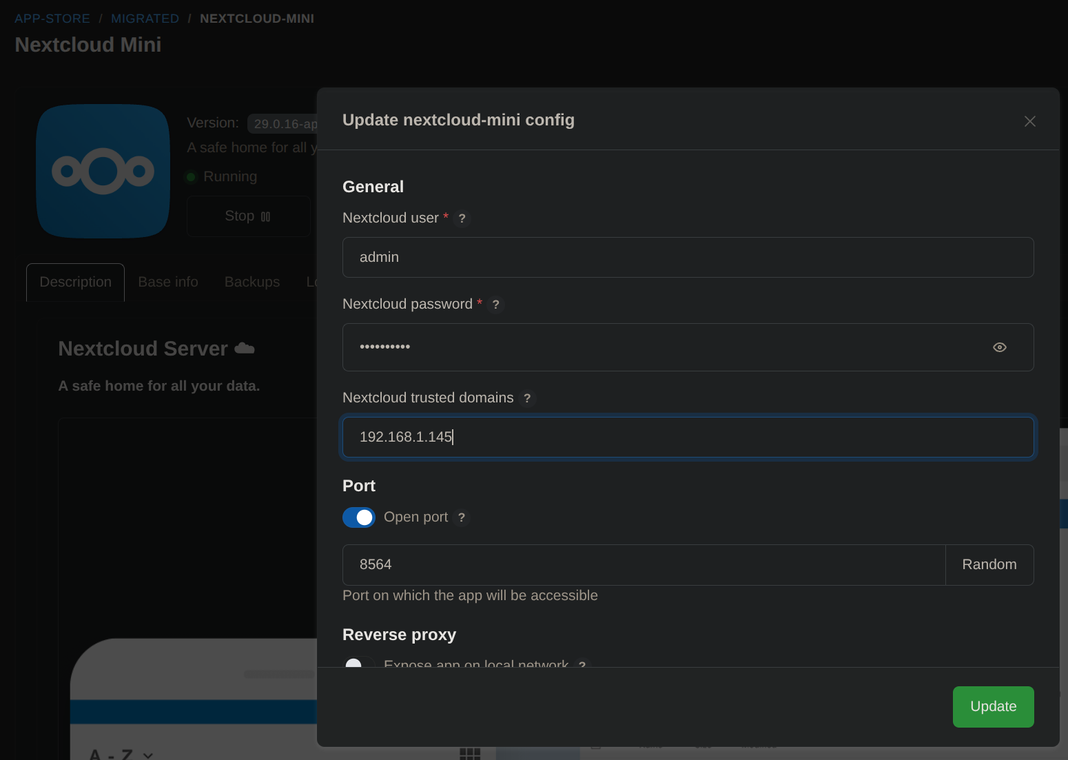

Что у Вас в настройках(settings) указано как Nextcloud trusted domains?
в доверенных указан ip который присвоился при установке “облаков”, в данном случае 192.168.1.40 и “облака” висят на http://192.168.1.40:8564/
ip указан, как на скриншоте?без http:
да и с http пробовал указывать и без него - всё равно ошибка выскакивает((
