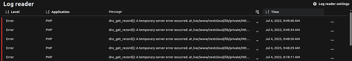

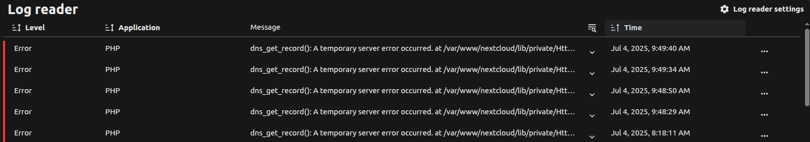

Есть ли в логах (настройки администратора, журналирование) ошибки?
https:// ВАШ ip или ДОМЕН /index.php/settings/admin/logging

И да, в журнале /settings/admin/logging ошибок в эту сторону нет. Поэтому у меня есть подозрение. что приложение даже до сервера nextcloud не стучится.
