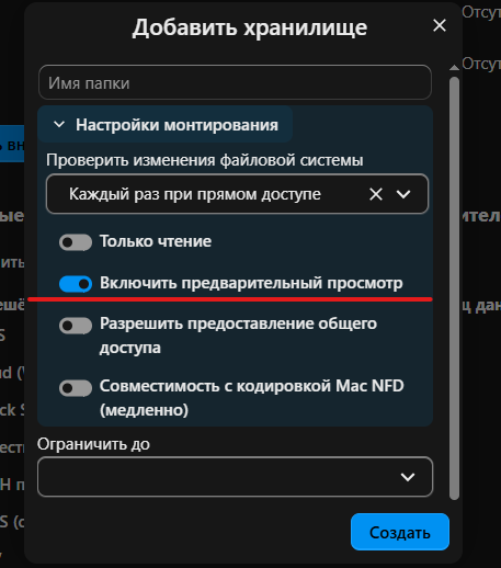

Поставил клауд, загрузил файликов. Вроде все норм. И потом стал гоузить файли по тяжелее и туь началось.
При очередном зависании клауда полез разбираться, ух уж сразу не понятно где причина, куча везде ошибок. В итоге нашел проблему в диске: мало места. Окаазалось что все файлы которые я качал в клауде на прицепленный отдельно на диск sdb подключен в режиме External Storage атоматом грузятся в кэш и на sda. Назвернул новую убунту прицепил туда sda , нашел папеу, почистил. Вернул диск sda обратно и запустил клауд. Теперь пробую отлючить службу овечающую за кэш… Прошло много дней и не получилось пока что…

3. Внешнее хранилище (если sdb подключён через External Storage)
Документация: External Storage
В настройках монтирования (три точки → Settings) есть опция Previews.
Сними галочку — превью для этого хранилища генерироваться не будут.
