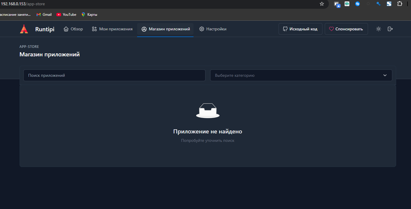

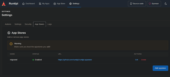

но вот, как было показано в 1-м скриншоте, работать он отказывается…

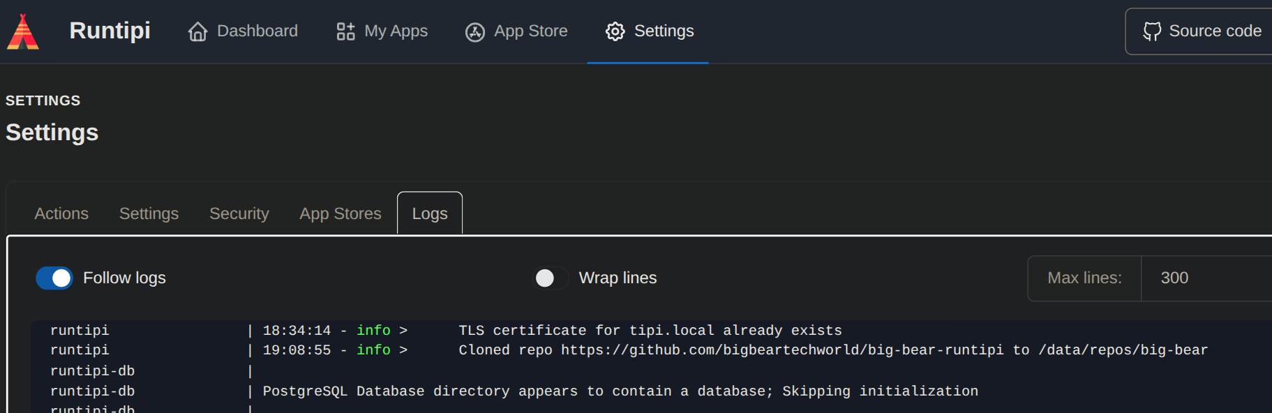

Почитав немного логи увидел команду, docker logs (container name), решил посмотреть, авось увижу, в принципе так и получилось, после изучения логов контейнеров runtipi и runtipi-db я заметил что прослушивание IPv4 уходит в 4 нуля на порте 5432, а так же просто выдача логов по runtipi выдает не только стабильную зелень, но есть и варны и error’ки, которые мне, пока что ничего не говорят, но знающим людям, думаю что-то может дать
root@start-samohosting:/opt/runtipi# docker logs runtipi
(node:1) ExperimentalWarning: SQLite is an experimental feature and might change at any time
(Use `node --trace-warnings ...` to show where the warning was created)
21:06:27 - info > Generating system env file
18:06:27 - warn > Queue connection not ready, waiting for initialization...
18:06:27 - info > Connected to the queue
18:06:28 - info > EventPublisher: Exchange 'app-events-queue' asserted.
18:06:28 - info > EventPublisher: Exchange 'repo-queue' asserted.
18:06:28 - info > EventPublisher: Exchange 'system-events-queue' asserted.
18:06:28 - info > Log level info
18:06:28 - info > Logs flushed
18:06:28 - info > Running version: v4.10.1
18:06:28 - info > Deleting repo migrated from /data/repos/migrated
18:06:28 - info > Deleted repo migrated from /data/repos/migrated
18:06:28 - error > read ECONNRESET Error: read ECONNRESET
at TLSWrap.onStreamRead (node:internal/stream_base_commons:216:20)
18:06:28 - info > Creating traefik folders
18:06:28 - info > Copying traefik files
18:06:28 - info > Creating base folders
18:06:28 - info > Creating media folders
18:06:28 - info > TLS certificate for tipi.local already exists
root@start-samohosting:/opt/runtipi# docker logs runtipi-db
PostgreSQL Database directory appears to contain a database; Skipping initialization
2026-06-14 18:06:20.125 UTC [1] LOG: starting PostgreSQL 14.23 (Debian 14.23-1.pgdg13+1) on x86_64-pc-linux-gnu, compiled by gcc (Debian 14.2.0-19) 14.2.0, 64-bit
2026-06-14 18:06:20.125 UTC [1] LOG: listening on IPv4 address "0.0.0.0", port 5432
2026-06-14 18:06:20.125 UTC [1] LOG: listening on IPv6 address "::", port 5432
2026-06-14 18:06:20.127 UTC [1] LOG: listening on Unix socket "/var/run/postgresql/.s.PGSQL.5432"
2026-06-14 18:06:20.130 UTC [27] LOG: database system was shut down at 2026-06-14 18:06:11 UTC
2026-06-14 18:06:20.134 UTC [1] LOG: database system is ready to accept connections
