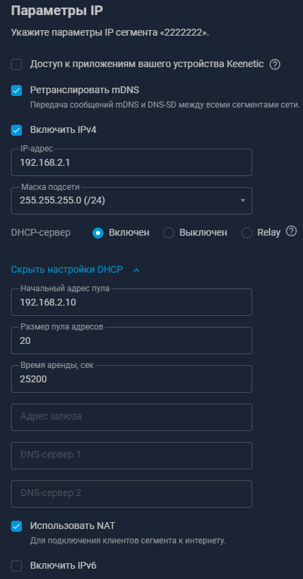

На роутере настроена вторая сеть 192.168.2.x . В этой второй сети живет сервер Proxmox и контейнер Homarr.

в настройках сети mDNS включен ?
да включено
