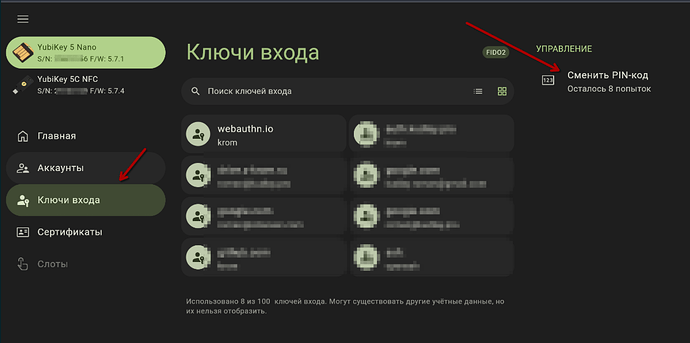

  1. Для начала надо поставить Authenticator
  2. Запустить Authenticator и проверить, что поддерживается FIDO2, а версия 7.4+ (если не ошибаюсь, то поддержка появилась в 7.4, а в 5.7 увеличили в 2 раза количество слотов)
  3. Надо задать ПИН код для ключей

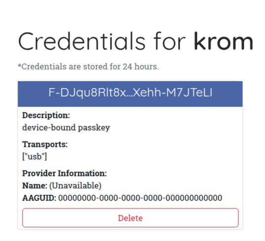

  4. Попробуйте зарегистрироваться и аутентифицироваться тут: https://webauthn.io

Пробовал все пункты с первого по 5. Fido2 поддерживается. Пин поменян. По видосы именно этому настраивал. Не работает. Я явно что-то делаю не так, но не понимаю что

А по 4 пункту получилось зайти?
Да. В первый день проверил. Ещё как вариант может это связанно с тем, что пользуюсь Fedora. Но тут я не уверен
