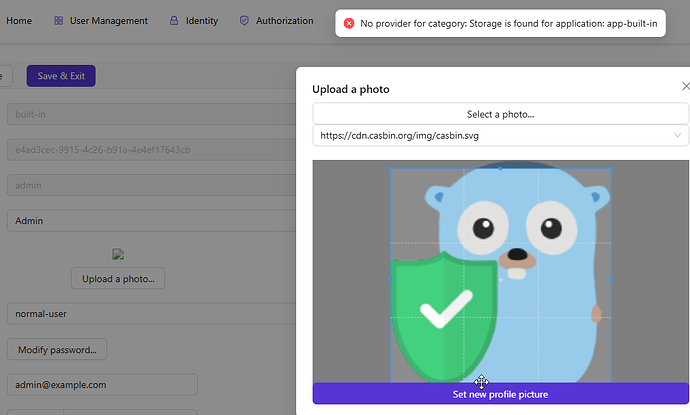

Но в UI не все так гладко:

Есть статья по провайдеру для Storage: https://casdoor.org/docs/provider/storage/localFileSystem/
Сделал как там указано - ничего не поменялось…
В чем может быть проблема никто не может подсказать? ChatGPT уже кругами ходит, я тоже голову сломал - нифига не работает…

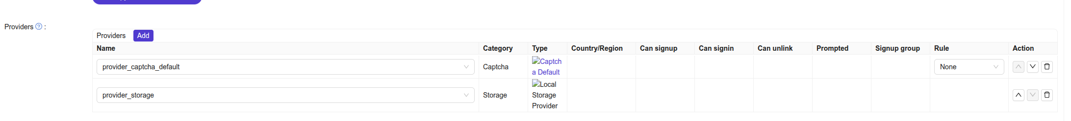

Провайдера надо добавить в приложение - Identity → Applications → app-built-in.
Спасибо! Заработало)
