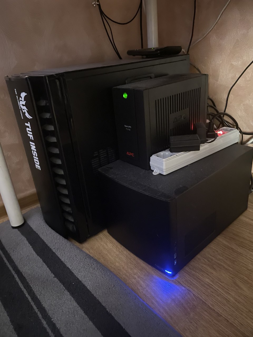

Вот примерно так это все выглядело:
Данный NAS пережил со мной два переезда (жилье съемное, так что по месту и коммуникациям всегда есть какие-то ограничения)

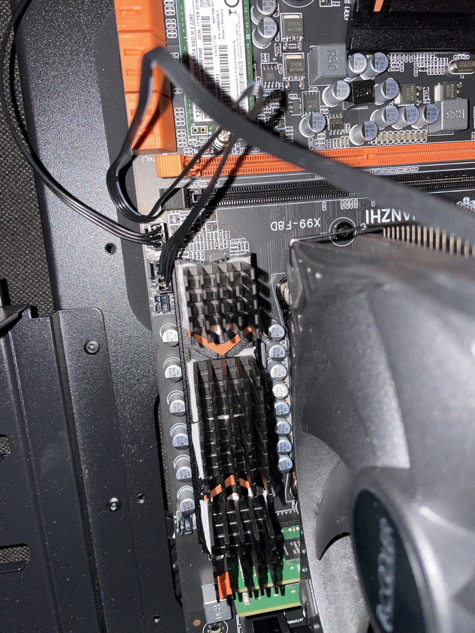

Изучая возможности апгрейда я открываю для себя китайские платы и дешевые Xeon, их потенциальную ненадежность я само собой осознавал (что в моем случае в целом не подтвердилось до сих пор), идея про какой-то апгрейд текущего NAS была отвергнута и куплена плата Huananzhi F8-D + 2 шт Intel Xeon E5-2666 v3 и 64 Гб DDR4 памяти (позже добавил еще 64), корпус подрос до Fractal Design Define XL R2, выбирался по принципу вмещения платы EATX и 8 HDD, так как текущий БП не имел отдельно 2 по 4-pin питания под процессор он был заменен на не дорогой Cooler Master MWE Bronze V2 650W.
Какое-то время перед окончательным перемещением систем с этим я игрался и тестировал разные ОС на открытом стенде, стабильность и тд.

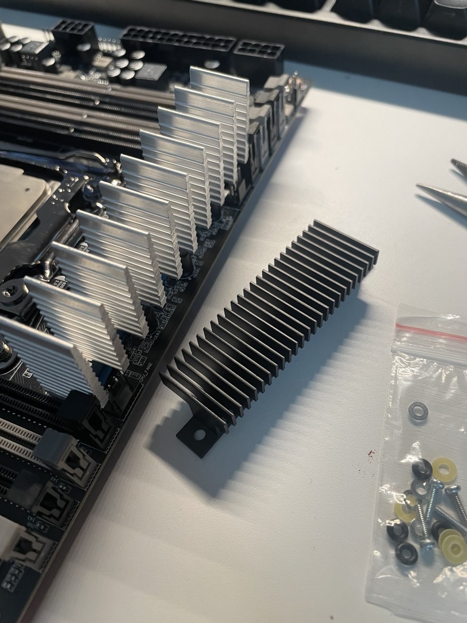

Беспокоила меня температура VRM, потому что 135 ватт TDP процессора для данной платы были болью, ничего лучше чем приклеить на теплопроводящий клей еще железных радиаторов я не придумал, но это сработало, температура с обратной стороны платы упала с 75 до 45 градусов:

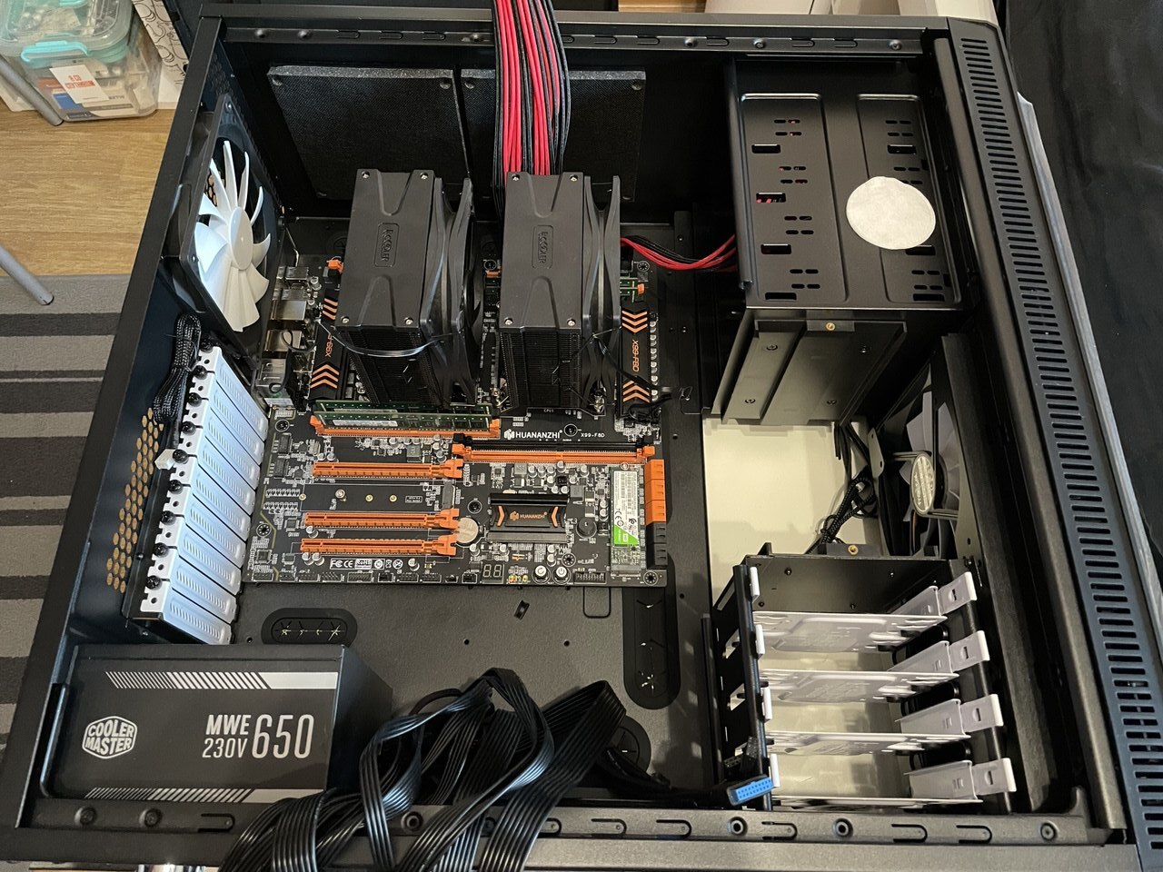

Началось перемещение систем с NAS, из которого были вынуты диски, а сам он со всем остальным железом отправился на Авито, может быть благодаря нему кто-то тоже занялся самохостингом :slight_smile:
Нашел фото с процесса сборки:

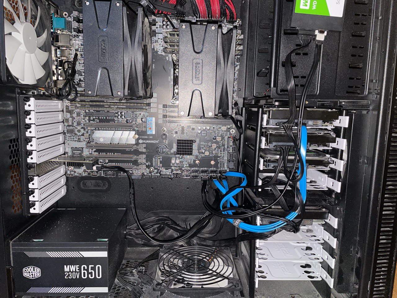

    За это время я рассматривал всякие разные платы на 2011-3, смотрел и в сторону двухпроцессорных Lenovo и в сторону Supermicro X10dri, но в итоге на апгрейд я решился совершенно случайно, на маркетплейсе в рекомендациях заметил очередное поделие от китайцев Huananzhi X10X99-16D, ценник на нее был в два раза выше того, за который я покупал текущий хуанан, от части думаю на это повлияла экономическая ситуация но и в целом она явно должна быть дороже по ряду причин:
  • Сеть 2х2,5гб/с на чипах от Intel
  • Присутствует встроенная графика, а значит минус видеокарта и минус энергопотребление
  • Полноценный BMC, внезапно, от китайцев не ожидал, но оно работает
    Эти три фактора стали для меня решающими, в мае этого года плата была куплена в комплекте с двумя Intel Xeon E5-2680 v4, уже зная приколы китайцев с охлаждением VRM заранее у умельцев на Авито были заказаны усиленные радиаторы, чтобы не колхозить как прошлый раз.
Каких-то внезапностей в процессе замены платы не возникло, ESXi был обновлен до 8 версии и переехал с флешки на SSD, потому что прошлая 6.7 версия была установлена на флешке которая уже периодически отваливалась, но это не влияло на работу потому что система по факту живет в оперативной памяти после загрузки, но могла не подняться после выключения.
Все ВМ после запуска включились как будто ничего не изменилось, проблем замечено не было.
Как итог после апгрейда я получил полноценный BMC, полный удаленный контроль над железом и температурами, сеть 2х2,5гб/с, дополнительный слот NVMe, 2 порта U2 для серверных SSD, а так же снижение общего энергопотребления из за снижения TDP процессоров и отключения видеокарты за ненадобностью, теперь с текущей постоянной нагрузкой потребление 105-130 ватт против 210 в среднем у прошлой конфигурации и этот результат меня вполне устраивает :slight_smile:

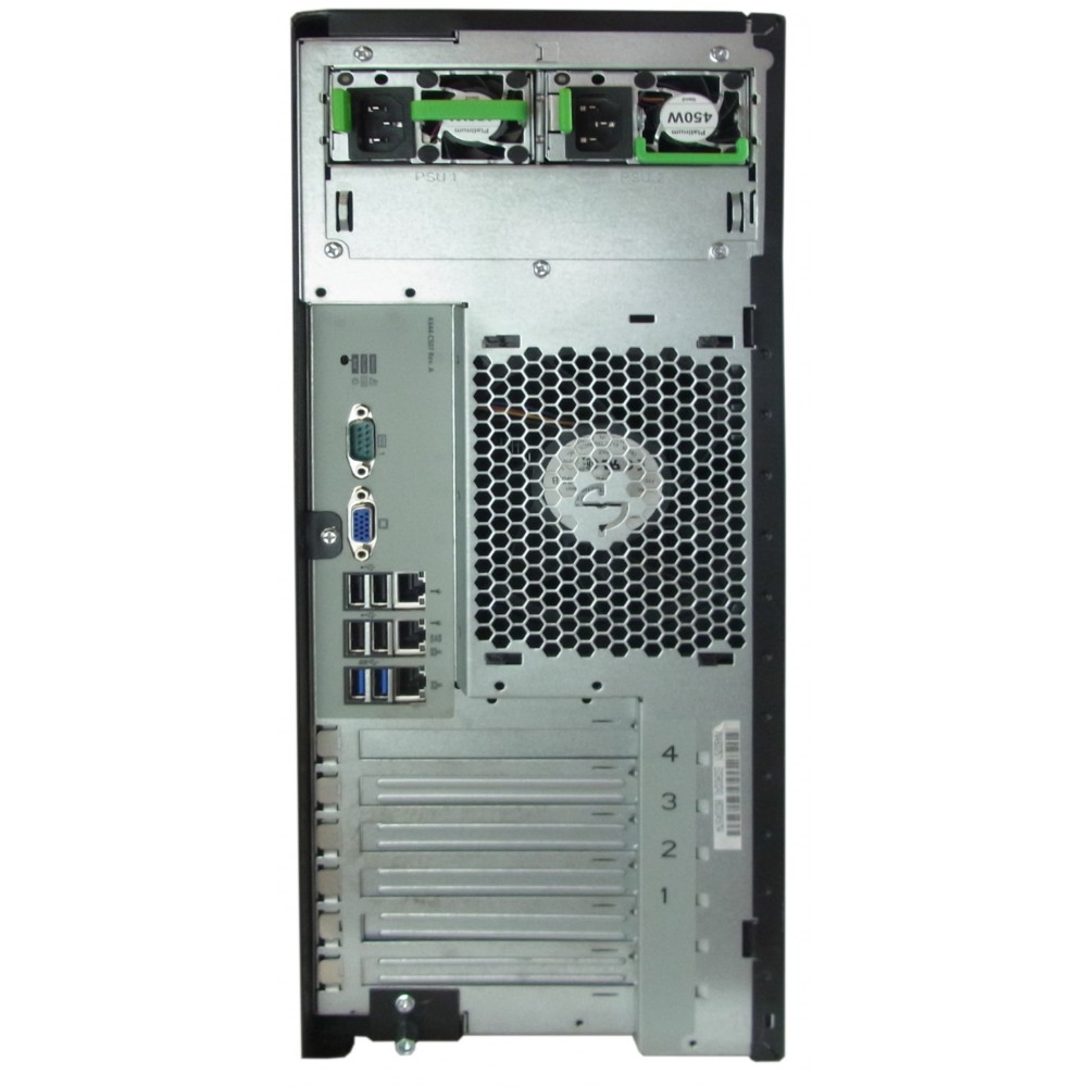

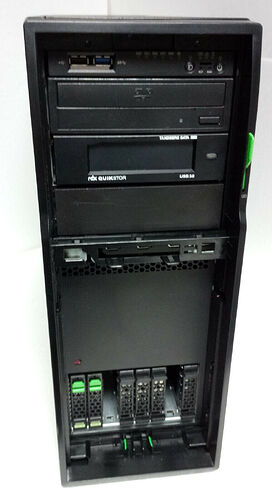

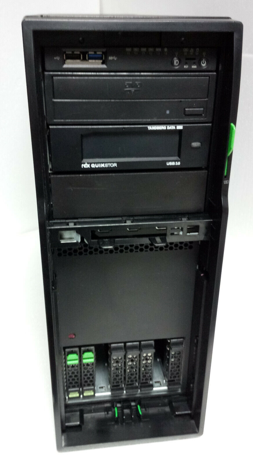

у меня был такой Fujitsu PRIMERGY TX1310 M1: заказать на сайте, технические характеристики, обзор
2 блока питания
8х2.5" сас диска
рейд контроллер
2 встроеные карты + 2 дополнительные
1 порт для управления
на самой плате еще было 2 порта сата по 4 порта в каждом и место в корпусе для 3.5" дисков
еще там стример должен быть, но у меня не было, но процессор один всего
если воткнуть 8 ссд, то потреблял бы он в простое порядка 70вт и еле слышно было вентиляторы
памяти было 32 гига, но можно было бы купить и 64 и вроде до 128 можно, плата фуджитсу сименс, сделана в гермашке
сейчас они копейки стоят, 100-200 евров
линейка Fujitsu PRIMERGY TX1330 M1 или м3, башенные сервера

Подобное я рассматривал еще до покупки первой платы, но пришел к нескольким выводам:
Это все слишком проприетарно, не стоит забывать что сервер домашний, в случае выхода из строя платы/сас диска/рейд контроллера, найти замену может стать реальной проблемой, зачем усложнять?
Про рейд контроллеры в домашнем использовании даже есть история от коллеги, который приобрел себе, все настроил, а контроллер взял и сломался через пол года, а другой контроллер почему-то его рейд собирать обратно по какой-то причине отказался и встал выбор, ждать такой же контроллер два месяца или грохнуть данные, так зачем себя потенциально ставить перед таким выбором?
Посыл такой, что должна быть возможность заменить компонент быстро и не переплатив.
2 блока питания для дома тоже вопрос зачем, контур питания в квартире все равно один.
Вот как дополнительный сервер будь у меня стойка и потребность, я бы рассмотрел, как основной, скорее нет чем да :slight_smile:
Вот стример штука интересная, но пока на какой-нибудь LTO-6 ценники все еще кусачие, но для холодного хранения это конечно идеальный вариант.

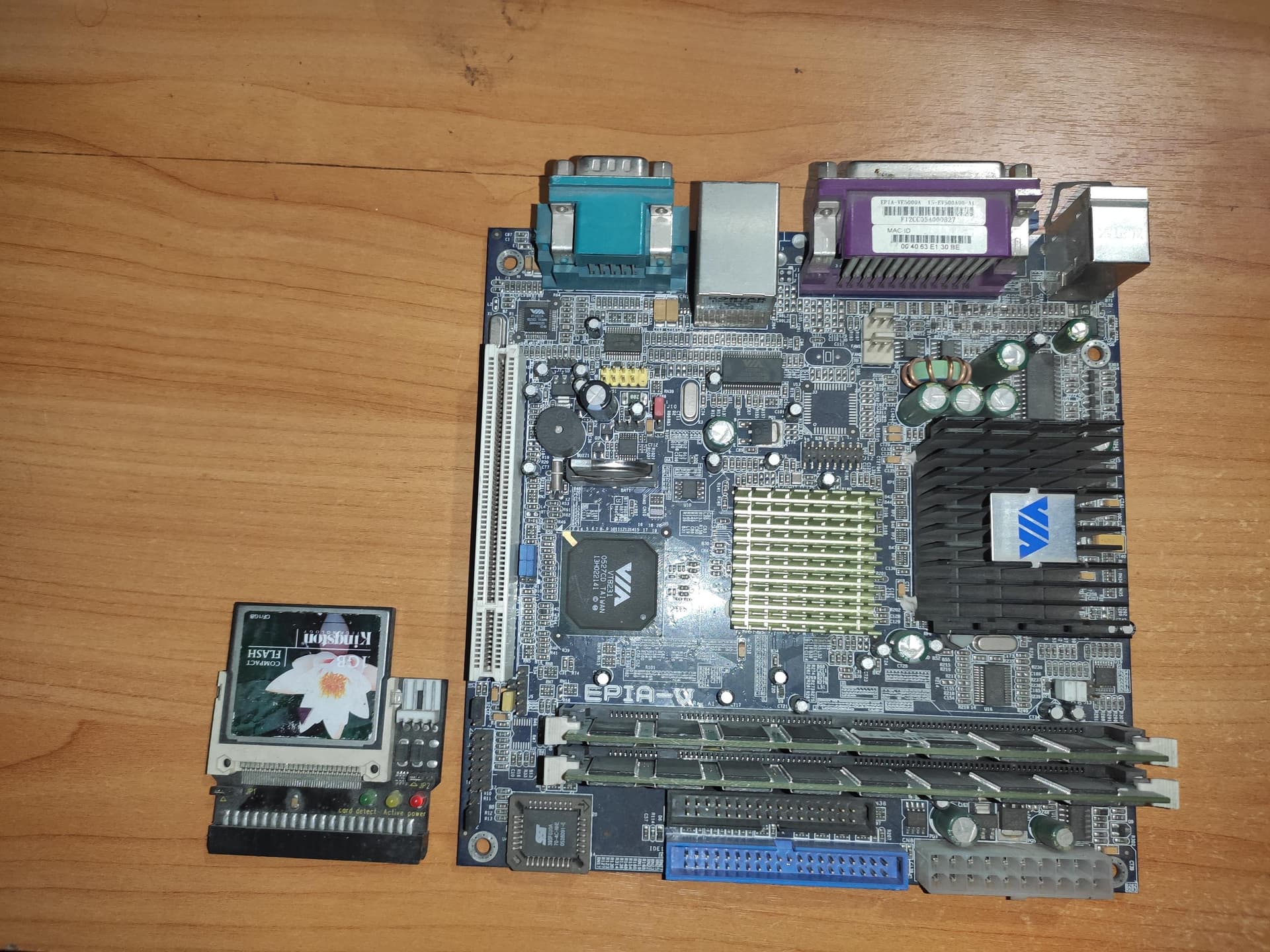

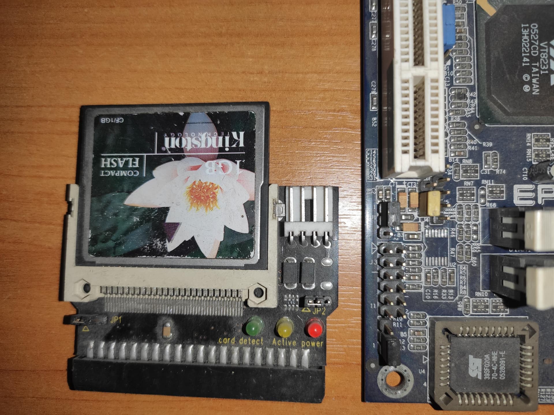

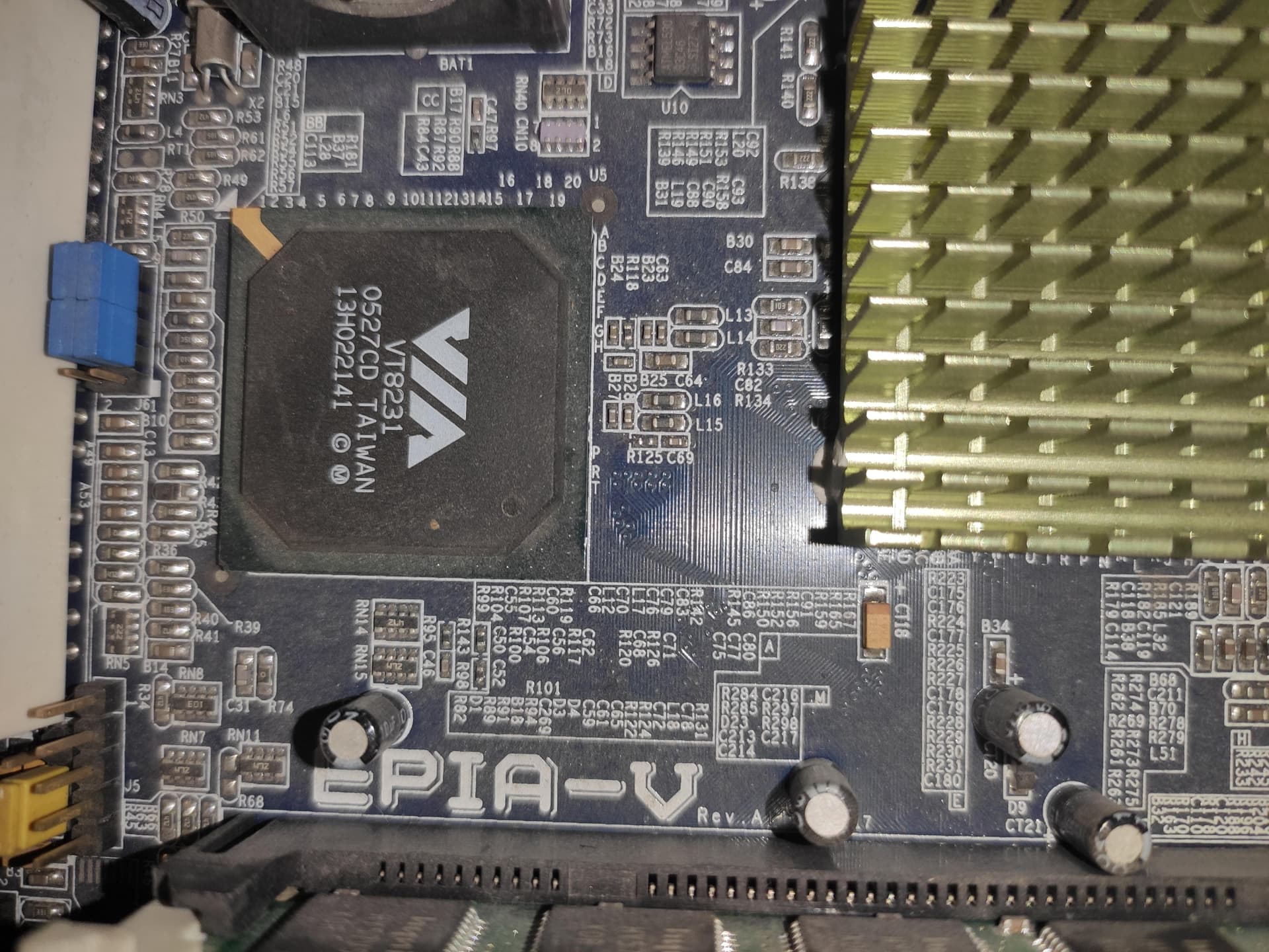

Все с чего то начинали. У меня осталась мат плата с первого наса и накопитель с системой freenas какой то из первых версий.

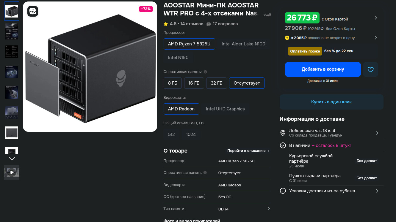

Меня немного другой вопрос мучает - где взять компактный и малошумный Nas для 4 дисков hdd. Убрал и забыл что там 300-400Tb. на антресолях.
Сейчас такие модели на рынке уже есть..
https://www.ozon.ru/product/aoostar-mini-pk-aoostar-wtr-pro-s-4-h-otsekami-nas-amd-ryzen-7-5825u-ram-otsutstvuet-amd-radeon-1791058652/?at=lRt6WgVvJTQQnkO8hQ20gGSAX3L3GhwR3g0I6KMlK
+1 то, что надо. огромное спс

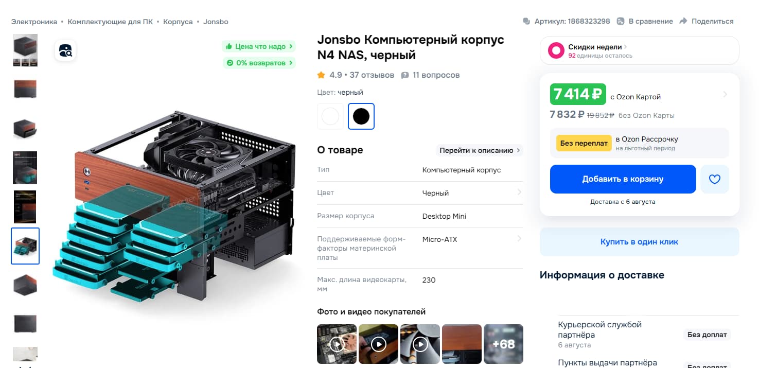

Вот такие корпуса под Mini-ITX есть, может уже попадались конечно, но скину на всякий случай, знакомый собирал в таком, полет нормальный :slight_smile:
