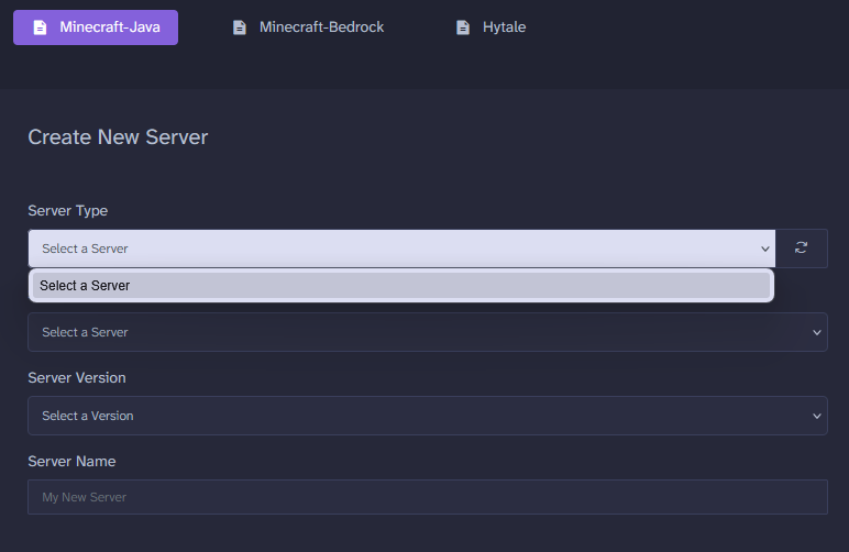

Раз уж так сошлись звезды, спрошу тут, я как раз на днях пробовал Crafty, до этого примерно пол года назад запускал чисто на потестировать, все работало.
Запустив на днях в докере столкнулся с проблемой, что нет опций выбора при создании сервера, в логах контейнера ошибок не наблюдаю, с виду все работает штатно.
Это может быть связано с блокировками или еще чем? Пока нет очевидных идей куда копать и с временем напряженка, может у кого была похожая ситуация?
https://jars.arcadiatech.org/ доступен, судя по конфигу данные он должен брать там.
Было такое. Позавчера.
Сперва боролся с “ветреными мельницами”.. часа полтора =)
Потом решил повторно установить.. и оно штатно заработало..
Что именно под капотом дало сбой во время установки - не копал..
Попробуйте переустановить.
Удалось победить? У меня такая же ситуация
У меня несколько нод с докером, запустил на другой, там все нормально.
Очевидных причин пока не нашел к сожалению. На проблемной ноде файл bigbucket.json где судя по всему хранится конфигурация https://jars.arcadiatech.org/ создается пустой, что на это влияет и с чем это может быть связано, пока не разбирался.
