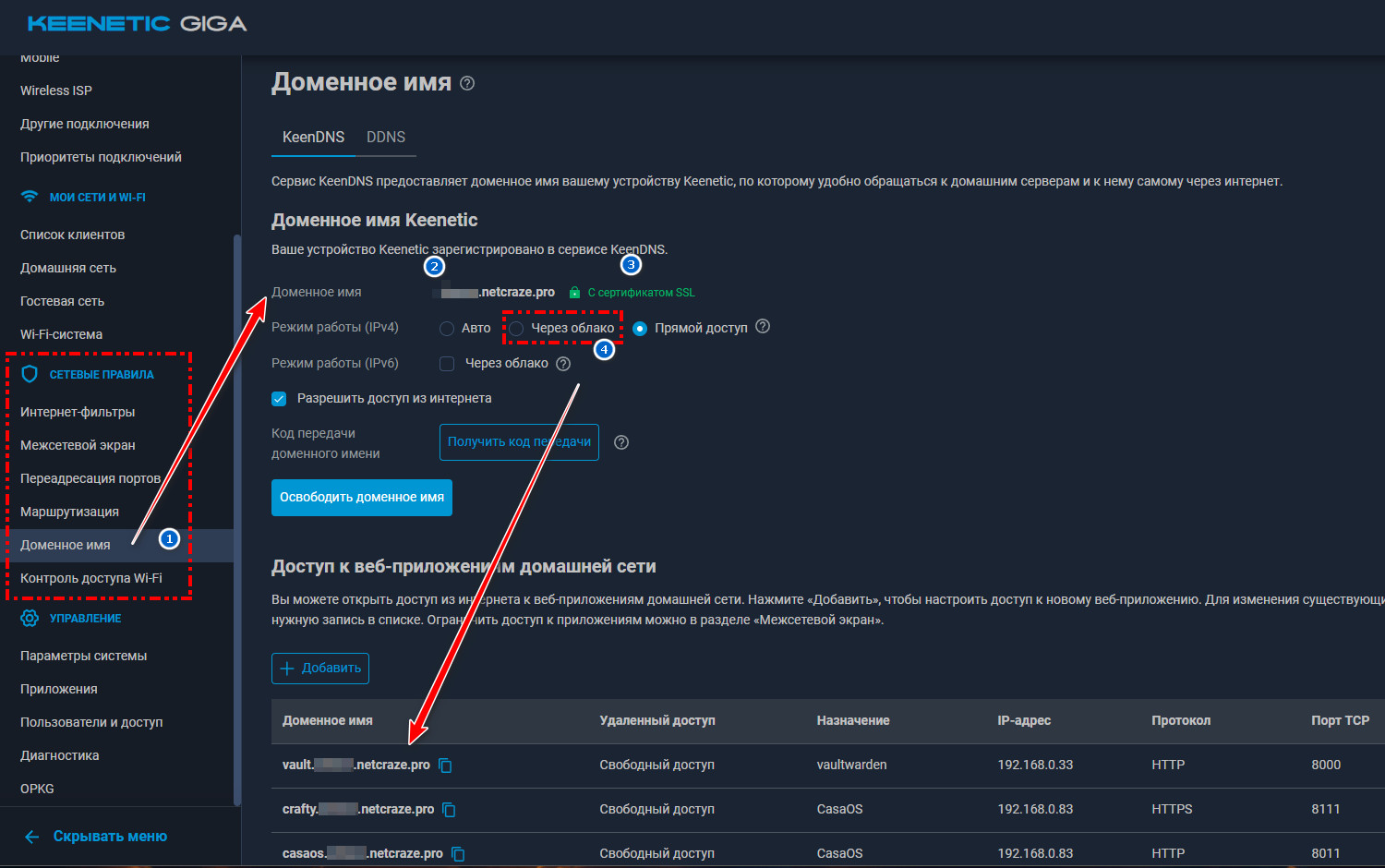

Нужно получить доменное имя, сертификат, и выбрать пункт “Через облако”.
У меня статичный IP-адрес, поэтому я использую прямой доступ.

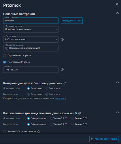

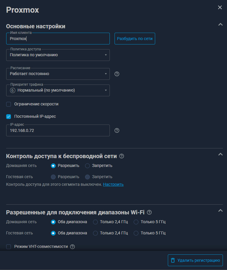

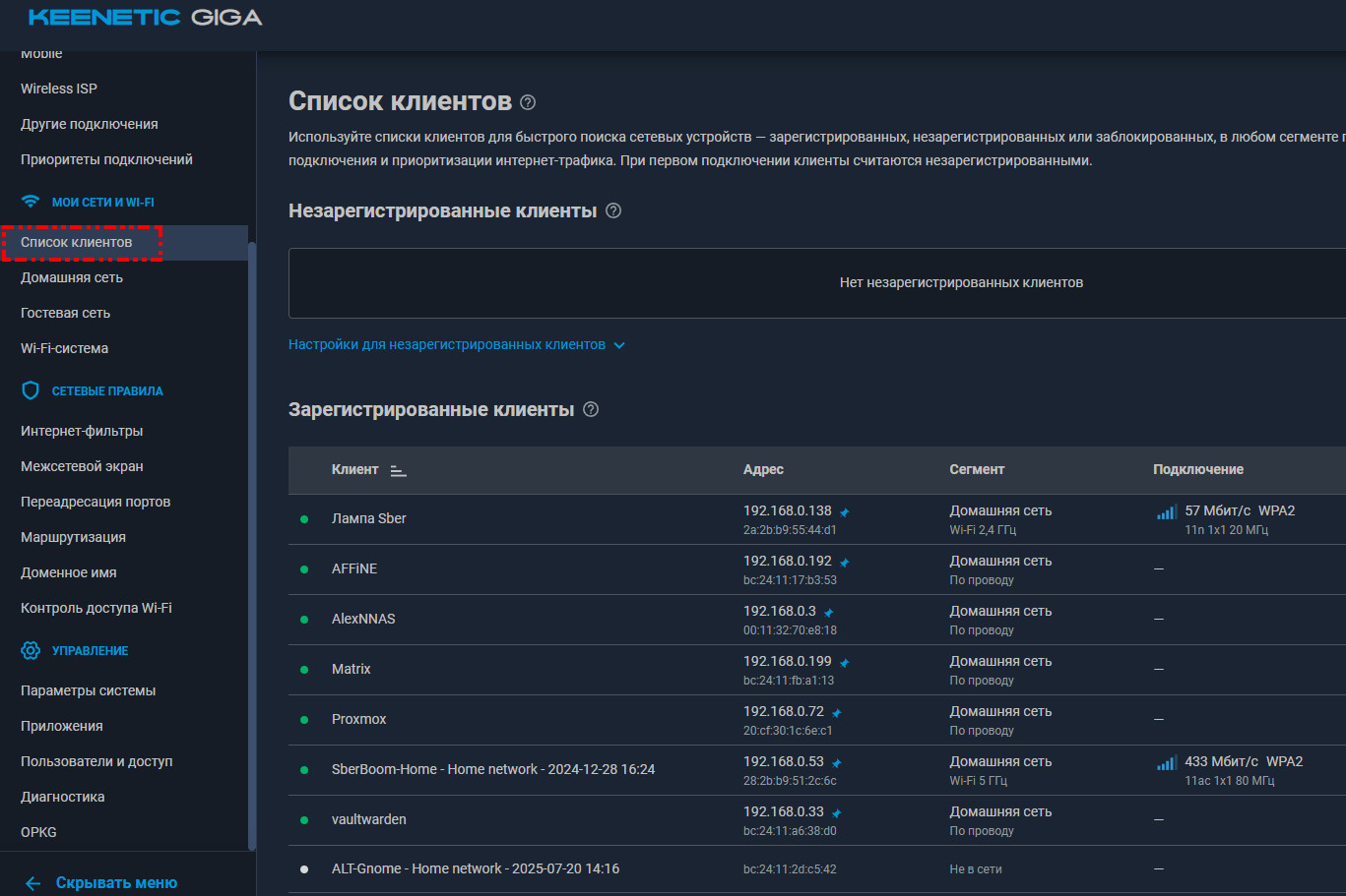

Далее, нужно зарегистрировать свой сервер. Вот мой пример зарегистрированных устройств в моей сети:

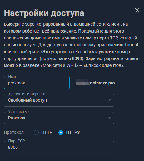

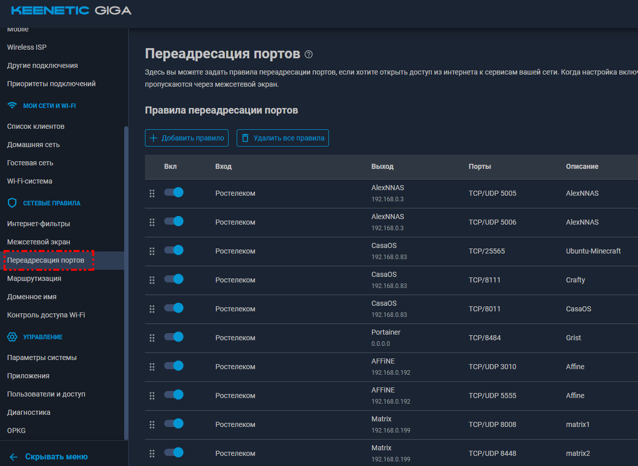

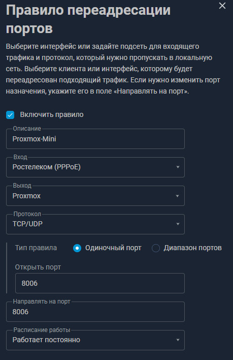

Ну а далее пробросить нужные вам порты своих сервисов (эти сервисы тоже нужно зарегистрировать в своей сети как отдельные устройства):
Вот пример моего сервера Proxmox:
Возвращаешься в “Доменное имя”, и настраиваешь себе поддомен:
Должно работать.
Иногда пункт HTTPS может не пускать, тогда смени на HTTP. При этом браузер будет использовать HTTPS. Мне не удалось понять, почему иногда так происходит.

Столкнулся с аналогичной задачей по доступу к minecraft серверу через keendns. Создал minecraft сервер для сына и его друзей. Если играть в локальной сети все прекрасно, но захотелось подключить ребят через интернет. По данной инструкции получилось пробросить доступ к интерфейсу proxmox. А вот доступ к игровому серверу получить не удается, хотя настроен проброс портов (25565) и доменное имя через keendns. Если сервер поднят, проброс настроен, доменное имя есть, через какой клиент можно корректно подключиться к своему серверу? Пробовал через Tlauncher, Minecraft Web Client, пока безуспешно… Может что то делаю не так, подскажите пжста в каком направлении смотреть…

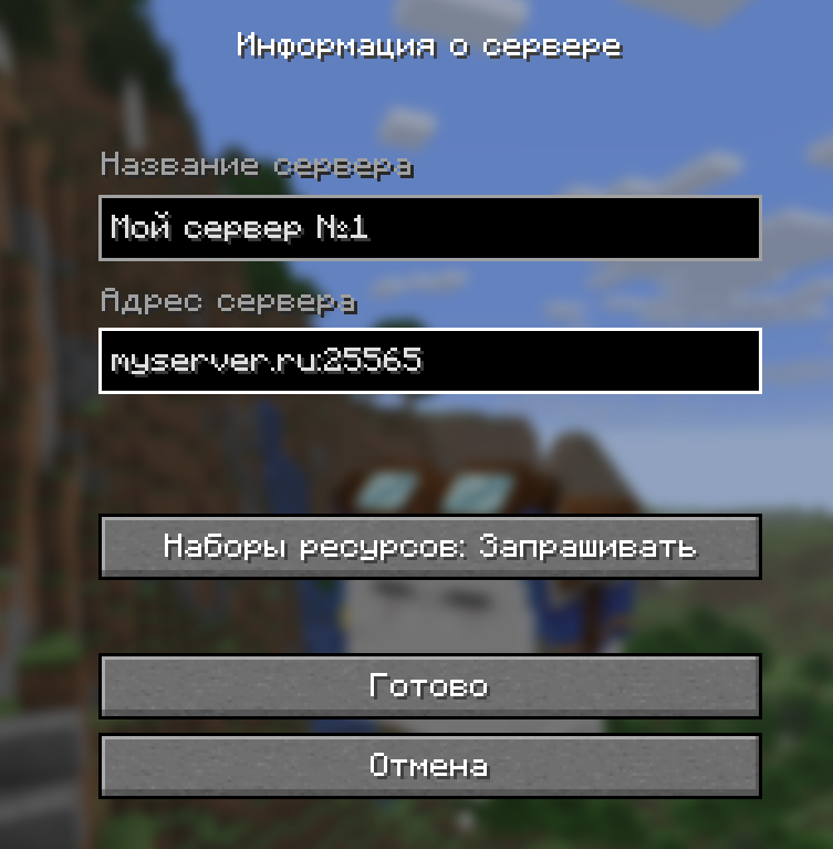

Тут лаунчер не играет роли. Прописать адрес сервера и порт нужно в самом Майнкрафте по пути: “Сетевая игра” → “Добавить”
Пробуйте с добавлением https:// или http:// или без оных.
Я прописывал свой IP-адрес. Например: 255.0.0.1:25565

Если стоит задача подключаться к серверу только по доменному имени mc.myserver.ru - для этого необходимо у хостера настроить запись типа SRV в которой указывается как раз перенаправление имени на необходимый порт и хост. Без этого перенаправления можно подключаться по корневому имени, но необходимо указать обязательно порт - myserver.ru:25565 или тот который был прокинут для доступа из вне.
Но так как тут используется KeenDNS простой вариант это подключаться с указанием порта.

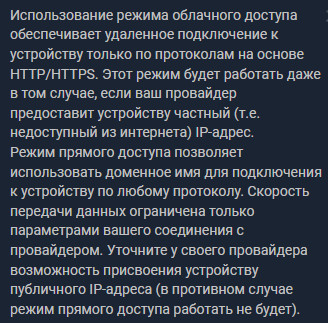

Спасибо всем за информацию, достаточно интересные ссылки, в итоге вопрос решился установкой режима прямого доступа через kendns в настройках keenetic. До этого стоял доступ через облако, который фактически давал доступ к сервисам только по http/https.
Я как раз об этом и писал в самом начале, и на скриншоте показал. И оговорился, что я использую прямой доступ, поскольку у меня статический IP
