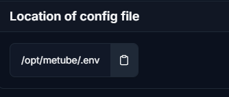

как все просто оказалось!
в директории opt/metube/.env
добавил строчку: YTDL_OPTIONS={“proxy”:“192.168.1.98:1080”}
где 192.168.1.98:1080 ip моего локального lxc с настроенным прокси на удаленный виртуальный сервер с vless
