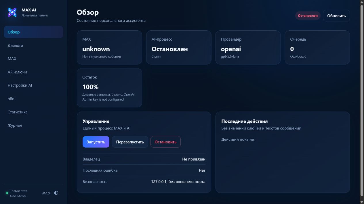

Главный экран: состояние MAX и AI, выбранный провайдер, очередь, лимиты и управление ассистентом.

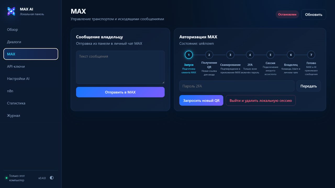

Подключение второго аккаунта: наглядные этапы от запуска клиента и QR-кода до привязки владельца командой /claim.

  • пройти авторизацию MAX по QR-коду и при необходимости ввести 2FA;

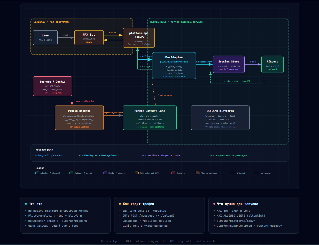

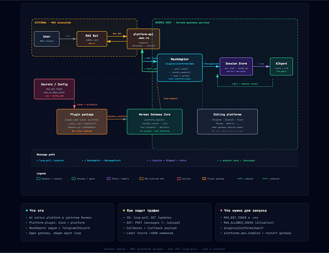

в гермесе появилась поддержка макса?
Нет, «официальной из коробки» поддержки MAX в Hermes пока нет.
Но подключить MAX к Hermes можно — через platform-плагин.
У Hermes gateway устроен так: ядро одно, а мессенджеры подключаются адаптерами. Для MAX делается свой адаптер (MaxAdapter), как плагин платформы (kind: platform), и gateway начинает видеть MAX наравне с остальными каналами.
Как это работает простыми словами
  1. Создаёшь бота в MAX (через их bot platform / platform-api).
  2. Кладёшь токен бота в env (MAX_BOT_TOKEN).
  3. Ставишь плагин-адаптер в plugins/platforms/max/ (или ~/.hermes/plugins/...).
  4. Включаешь платформу в конфиге (max: enabled: true).
  5. Перезапускаешь hermes-gateway.
  6. Gateway начинает long-poll к platform-api.max.ru, забирает сообщения и отвечает через того же бота.
По сути: не userbot и не «взлом аккаунта», а нормальная bot API-интеграция, как Telegram Bot API, только для MAX.
Что умеет такой адаптер
  • приём/отправка текста
  • медиа (фото/файлы/голос/видео — через upload)
  • кнопки/callback
  • allowlist пользователей (MAX_ALLOWED_USERS)
  • лимит сообщения ~4000 символов
    У себя мы так и сделали: свой MaxAdapter + токен + allowlist, gateway видит платформу как Max Messenger (plugin).
Вот схема
