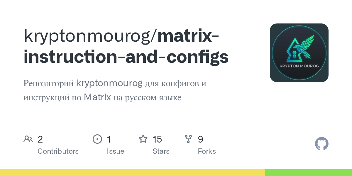

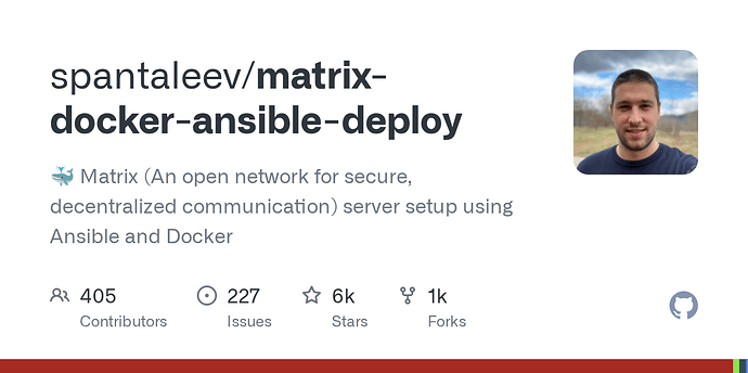

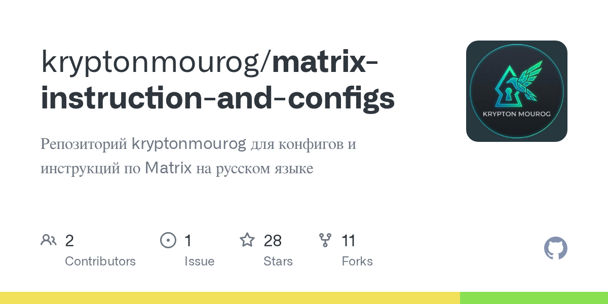

А есть инструкция подробная, как это все поднять у себя?
А по поводу подключения и настройки ТГ-моста есть инструкция?
