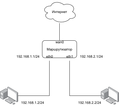

Соответственно, сегментировання сеть в минимальном исполнении выглядит так
Для этого надо
  1. CIDR адресация сегментов сети
  2. В каждом сегменте указывается адрес маршрутизатора
  3. Адрес маршрутизатора реальный и находится на маршрутизаторе
  4. Маршрутизатор знает обо всех сегментах сети, которые он маршрутизирует
  5. На фаерволе маршрутизатора разрешена эта самая маршрутизация
Соответственно, таблица маршрутизации маршрутизатора выглядит примерно так (упрощенно)
Адрес Маршрут
0.0.0.0/0 wan0 95.135.3.1
192.168.1.0/24 eth0
192.168.2.0/24 eth1

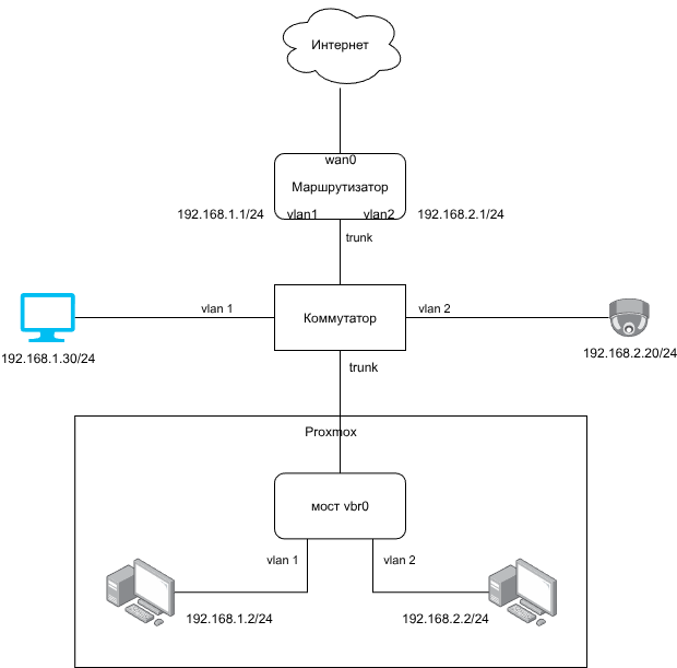

  2. Если задача состоит в сегментировании сети, то тогда заводить сегменты на маршрутизаторе (на самом деле не обязательно, но это потребует дополнительных настроек, например, при помощи 121 и 249 опций DHCP) и далее уже подключать узлы к этим сегментам.
В случае сегментирования сети часто используется vlan и тут полезно иметь управляемые свитчи
trunk - физический линк, который пересылает трафик от нескольких vlan

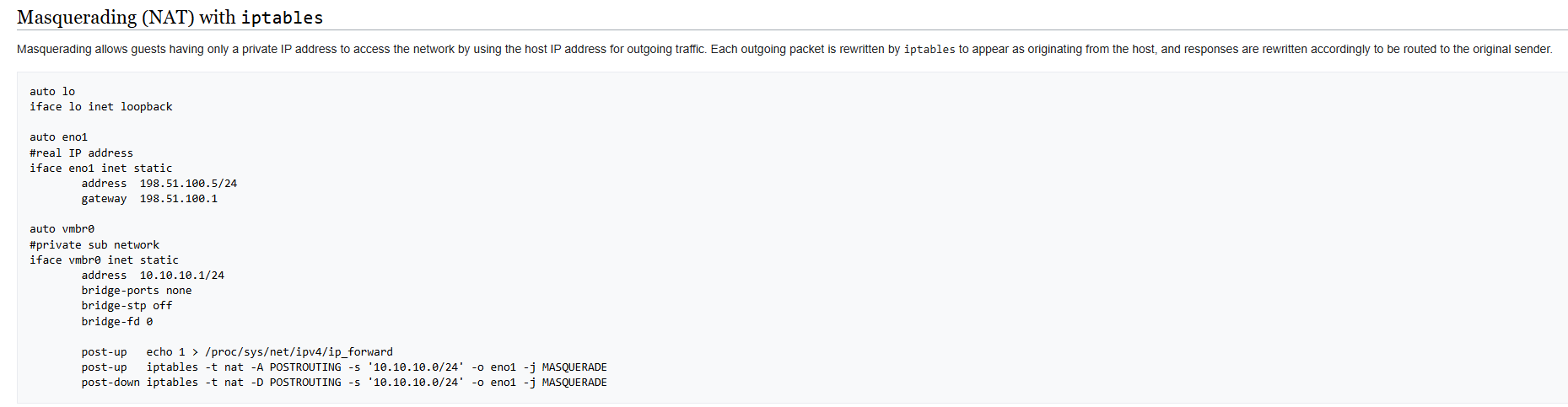

т.к. адреса 192.168 не маршрутизируются наружу, то тут нужен костыль, который называется маскарадинг или трансляция адресов или source nat
чтобы виртуалки из 192.168.2.xxx видели инторнет, тебе надо на проксе в файле /ect/networks/interfaces сделать такое правило
pre-up iptables -t nat -A POSTROUTING -s ‘192.168.2.0/24’ -o vmbr0 -j MASQUERADE
pre-down iptables -t nat -D POSTROUTING -s ‘192.168.2.0/24’ -o vmbr0 -j MASQUERADE
если не заработает, то надо еще включить перенаправление пакетов
в 9м проксе в /etc профайл файл и теперь они лежат в /usr/lib/sysctl.d/
открываеш /usr/lib/sysctl.d/50-default.conf
добавляеш туда net.ipv4.ip_forward=1
перезагружаеш прокс и должно работать

Благодарю, прописал все в /ect/networks/interfaces
добавил post-up echo 1 > /proc/sys/net/ipv4/ip_forward
согласно инструкции с справочника proxmox
все завелось сразу. все другдруга увидели и интернет в т.ч.

  • если разные бриджи или один, но с vlan и выходом за рамки Proxmox, то как я описывал. Там на роутере настраивается маршрутизация между сетями и все работает как часы

Маскарадинг (-j MASQURADE) работает только в одном направлении, т.е. на примере на скрине выше пинги из vmbr0 в enc1 ходят, а обратно нет.
А роутинг echo 1 > /proc/sys/net/ipv4/ip_forward работает в обе стороны
Но в любом случае надо в каждой из сетей указать правильные маршруты
