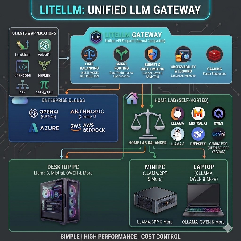

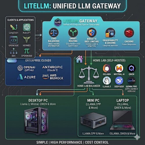

Для чего нужен LiteLLM
AI Gateway
  • единый endpoint для всех облачных провайдеров
  • управление доступами\лимитами
  • логирование\кеширование
Proxy
  • load-balancing \ балансировщик
    (запрос → свободный\менеее загруженый ollama server)
  • routing \ роутинг
    (сложность запроса → авто выбор тяжелая\легкая модель)
  • fallback \ откат к запасной модели в случае сбоя\отказа
