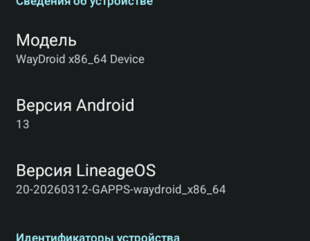

Для запуска Android приожений используем Waydroid
Он запускает в контейнере Android на той же архитектуре, что и хостовая ОС, это имеет свои особенности

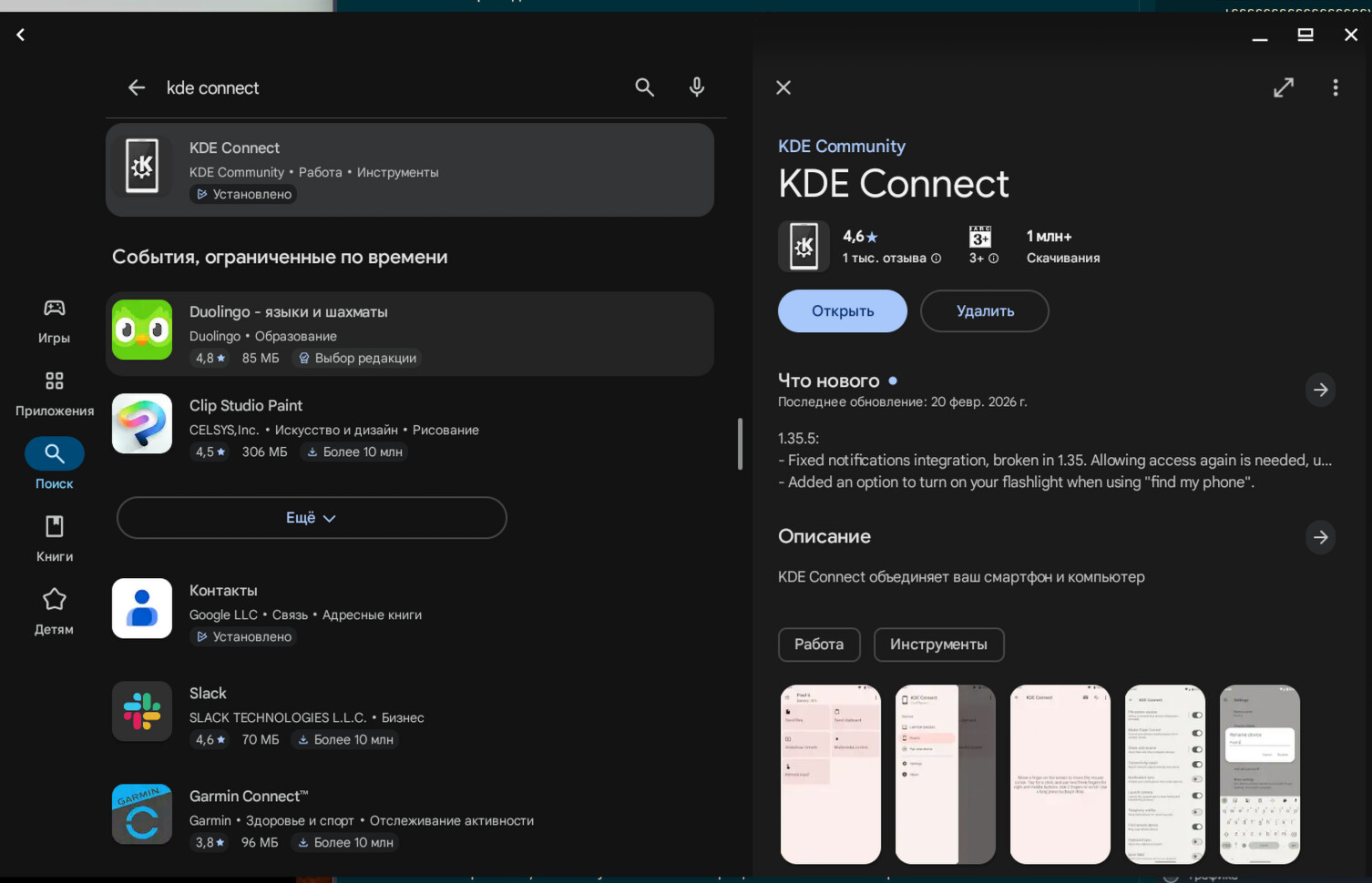

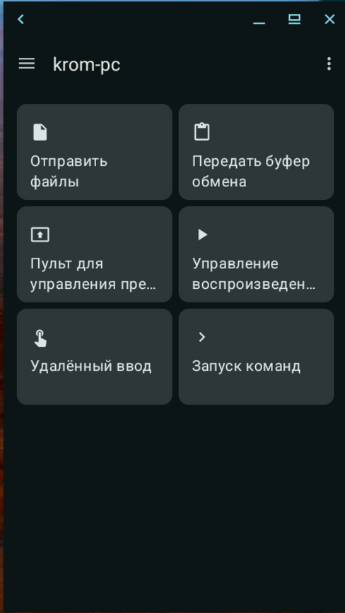

Открываем play market и устанавливаем KDE Connect

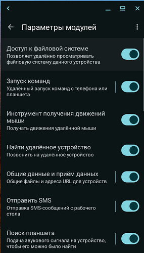

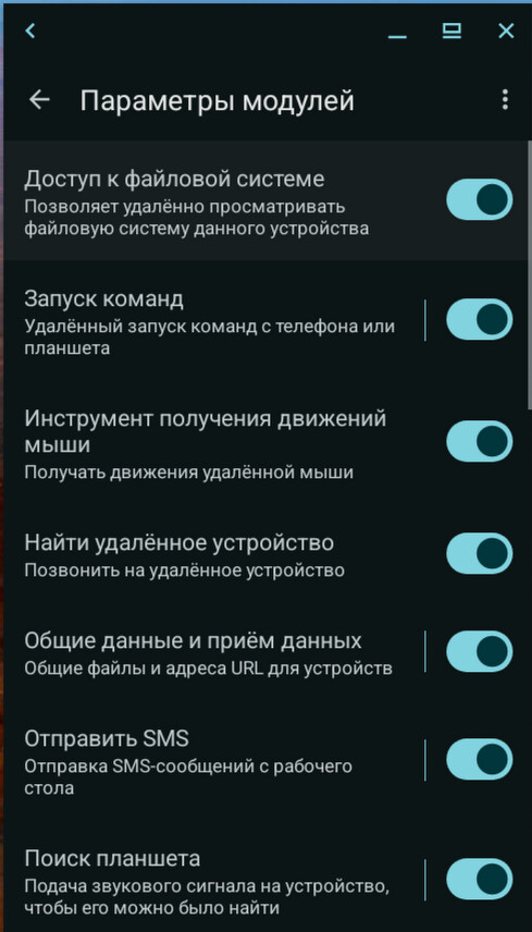

Устанавливаем KDE Connect на компе и связываем их между собой
Можем настроить синхронизацию уведомлений и мультимедиа

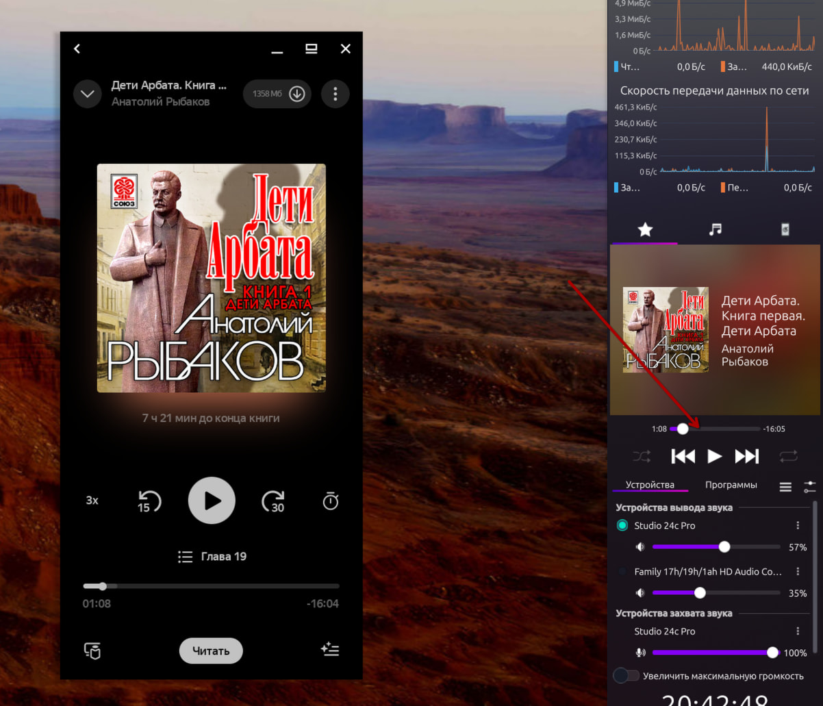

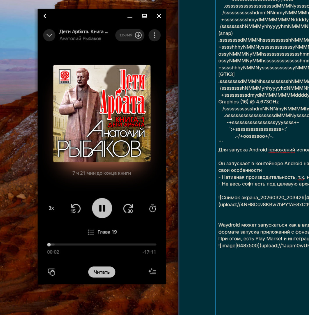

И теперь при запуске мультимедийного приложения у нас оно интегрируется в систему
Мы видим текущий статус и можем управлять воспроизведением как с виджетов, так и с клавиатуры, далее по виртуальной сети это тоже интегрируется

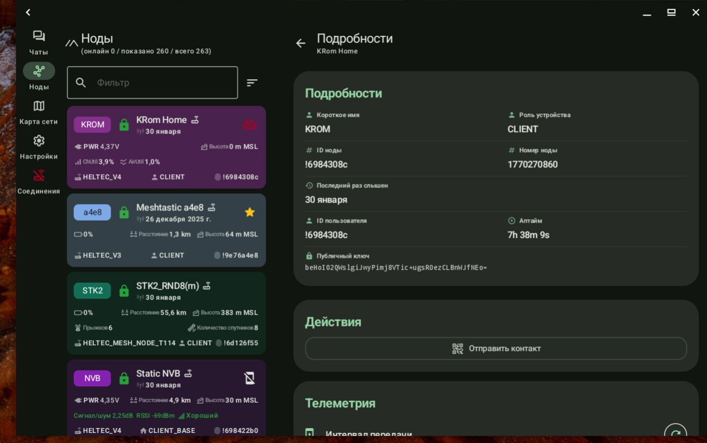

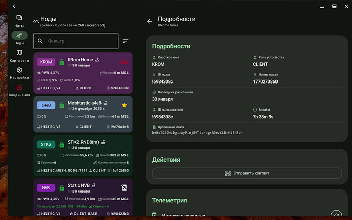

Нет нативного приложения для Meshtastic? Не проблема, ставим Android App

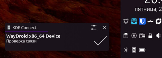

А еще KDE Connect синхронизирует буфер обмена
И уведомления

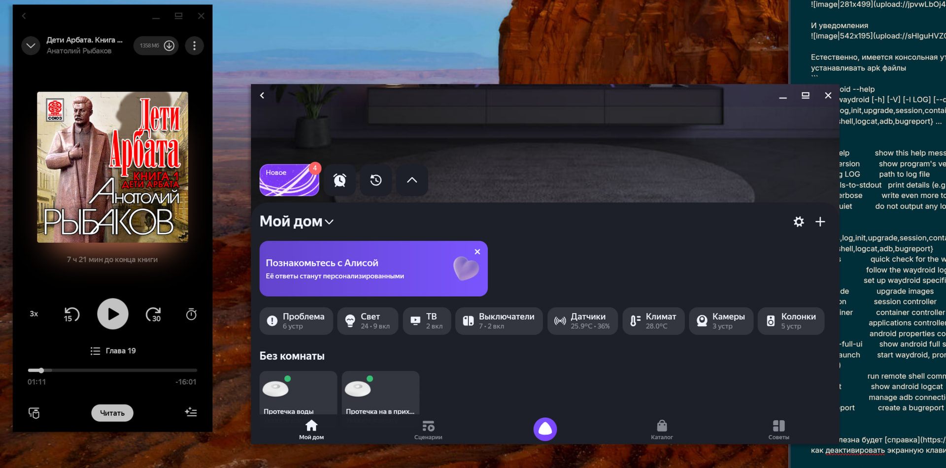

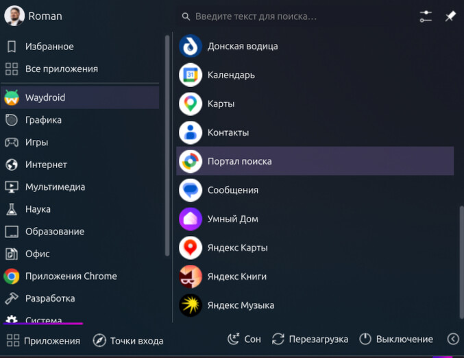

Сами приложения (спасибо Android, ужасаюсь запуску ios приложений на arm macos) запускаются как независимые оконные приложения + можно изменять размер как обычно
Ну и в статусной строке тоже отображаются нормально

Обидно, в waydroid все еще 13 Android 15 версия еще на этапе превью и только под x86
