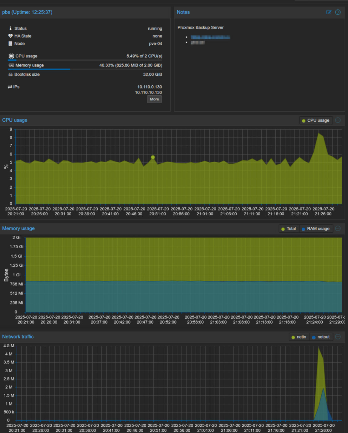

Виртуалка
  • 2 Ядра из 4 доступных на N100
  • От 1 до 2 ГБ оперативки DDR4
  • 32 GB основной диск под систему
root@pbs:~# df -h /
Filesystem            Size  Used Avail Use% Mounted on
/dev/mapper/pbs-root   29G  8.8G   19G  32% /

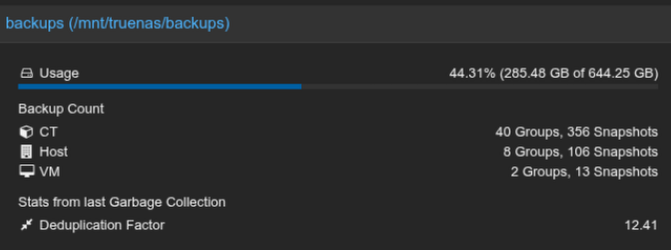

Хранилище подключено по NFS из TrueNAS на этом же N100 минике
Пик на графиках - это я поставил бэкапироваться контейнер

Долго, не оптимально, но не критично, скажем так, если выделять диски чисто под PBS, то соглашусь, что нет смысла, но у меня помимо PBS еще 8 датасетов на этом пуле висит.
Сейчас посмотрел: последняя валидация блоков выполнялась 1ч 40 минут. Это учитывая, что у меня HDD диски. Долго? Ну могло быть и быстрее, критично? Нет. У меня бэкапы все на ночь настроены (за исключением рабочего компьютера, там каждые 6 часов сейчас собирается инкрементальный бэкап), а валидация и сборка мусора на утро. В итоге шуршит себе тихонько
