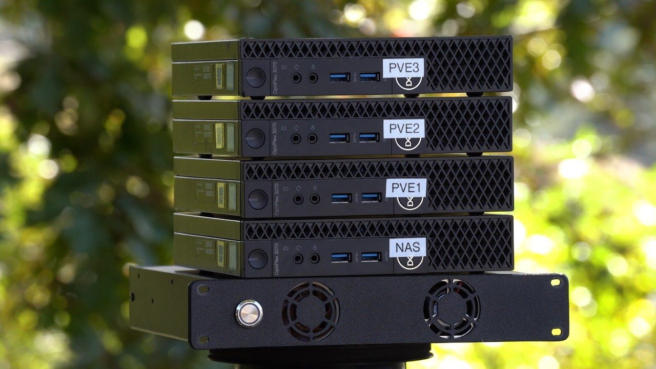

ну да, этот как раз все в одном, даже блок питания есть
там на схеме и нарисован блок ограничения зарядки, но он только под один тип батарей
и блок питания внешний надо
чувак сделал новую версию бп
Меня только смущает использование PD как в первой версии, так и во второй.
Я понимаю, что так универсальней и каждое устройство может запрашивать напряжение независимо, но все равно как-то слишком дорого и сложно получается
потому что есть мини компутеры на 12в, вот он подстраховался
хотя да, как по мне тоже сложно и дорого и ненадежно столько разъемов
я бы сделал 19 напрямую от бп и 12 через понижайку
или наверное бы второй бп поставил на 12
сделал бы полевые транзисторы в качестве выключателей, шунты и микросхемы для мониторинга тока и напряжения, завел бы все на контроллер есп32 и норм
можно еще управление включением 2х бп сделать
