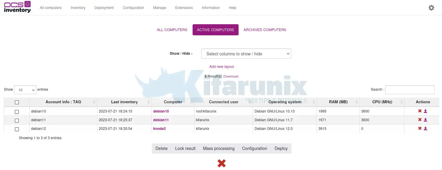

Я так понимаю, что полную информацию по железу и софту. Я хотел написать ответ, что пользовал лет 8 назад что-то похожее на OpenInventoryBlahBlahBlah, но не нашел, вот загуглил сейчас и возможно, что вот этот проект был
https://ocsinventory-ng.org
Там на компьютеры ставится агент и он собирает всю информацию по железу и софту и отправляет на сервер, в итоге на OCS сервере видим табличку с компьютерами и их характеристиками
Вроде даже умеет присылать уведомления если что-то поменялось при очередном опросе
Там же есть (насколько я помню) опрос софта и лицензий и можно еще управлять централизованно ими (ну или по крайней мере смотреть какие лицензии есть в наличии и какие где активированы)
