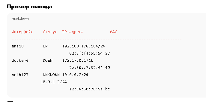

красивый табличный вывод команды ip a (bash script)
я тут поигрался с командой вывода инфы адресов и интерфейсов
умучал чатик гпт, но он таки тупит и не может написать код, какой сам предложил, а именно, чтобы ип адреса выводились друг под другом, если на одном интерфейсе их будет несколько, но чтобы мак выводился в первой строчке
я в этих ваших башах ничего не понимаю, поэтому если тут есть спецы - допишите
он еще стал использовать printf, но там что-то какие-то ошибки лезут

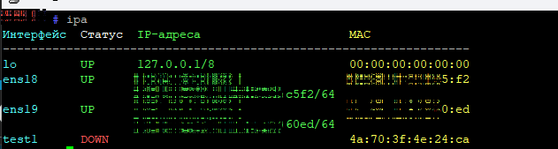

если использовать ip json формат, то можно примерно так реализовать:
ipa_format() {
  awk -F ',' -v OFS=, \
    -v CW=$'\033[1;37m' \
    -v CG=$'\033[1;32m' \
    -v CR=$'\033[1;31m' \
    -v CC=$'\033[1;36m' \
    -v CY=$'\033[1;33m' \
    -v CL=$'\033[m' \
      split($3, a, ";")
	  status=CW $2 CL
	  if (index(";" $2 ";", ";UP;")) status=CG "UP" CL
	  if (index(";" $2 ";", ";DOWN;")) status=CR "DOWN" CL
      print CC $1 CL, status, CG a[1] CL, CY $4 CL
      for (i=2; i<=length(a); i++) print "", "", CG a[i] CL
ipa() {
    echo 'Интерфейс,Статус,IP-адреса,MAC'
    ip -j addr | jq -r '.[]|[ .ifname, ([.operstate]+.flags|join(";")), ([.addr_info.[]|(.local+"/"+(.prefixlen|tostring))]|join(";")), .address ]|join(",")'
  } | ipa_format \
    | column -ts, \
	| sed '2i ------------------------------------------------------------------'
ipa
