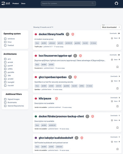

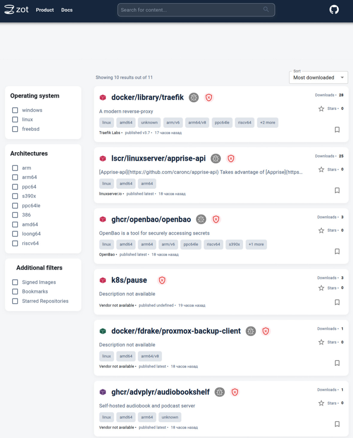

Плюс по сравнению с registry:2 / прокси-кэшем — встроенный сканер уязвимостей (Trivy). Не отдельный контейнер, не sidecar — прямо в zot, по тем же образам, что лежат в кэше. Сканер включается через extensions.search.cve (search уже и так нужен для metadb, см. раздел 6):
"search": {
  "enable": true,
  "cve": {
    "updateInterval": "24h",
    "trivy": {
      "dbRepository": "ghcr.io/aquasecurity/trivy-db",
      "javaDBRepository": "ghcr.io/aquasecurity/trivy-java-db",
      "vulnSeveritySources": ["auto"]
  • БД уязвимостей обновляется раз в updateInterval (по умолчанию 24h) из публичных репозиториев Aquasecurity на ghcr.io — тот же ghcr, что уже зеркалируется, так что при желании можно сослаться и на локальный путь /ghcr/aquasecurity/trivy-db.
  • В UI видны CVE per-tag с разбиением по severity, фильтры по fixed-in-version. Search-API (/v2/_zot/search) отдаёт результаты в JSON — можно дёргать из Grafana/алёртов.
  • Важно про зеркало: cve сканирует то, что лежит в storage зеркала. Это кэшированные образы, а не вся Docker Hub — сканер не пробегает upstream, только локальные блобы. Для свежего nginx:latest уязвимости видны сразу после первого пулла через зеркало; для образов, которые ни разу не запросили, сканировать нечего.
  • Сканирование съедает CPU и место под кэш БД (Trivy-DB ~50–100 МБ). На малинке/atom’е имеет смысл увеличить updateInterval до 48h/72h либо держать отдельный инстанс zot-сканера на более мощной ноде и указать ему тот же storage.
