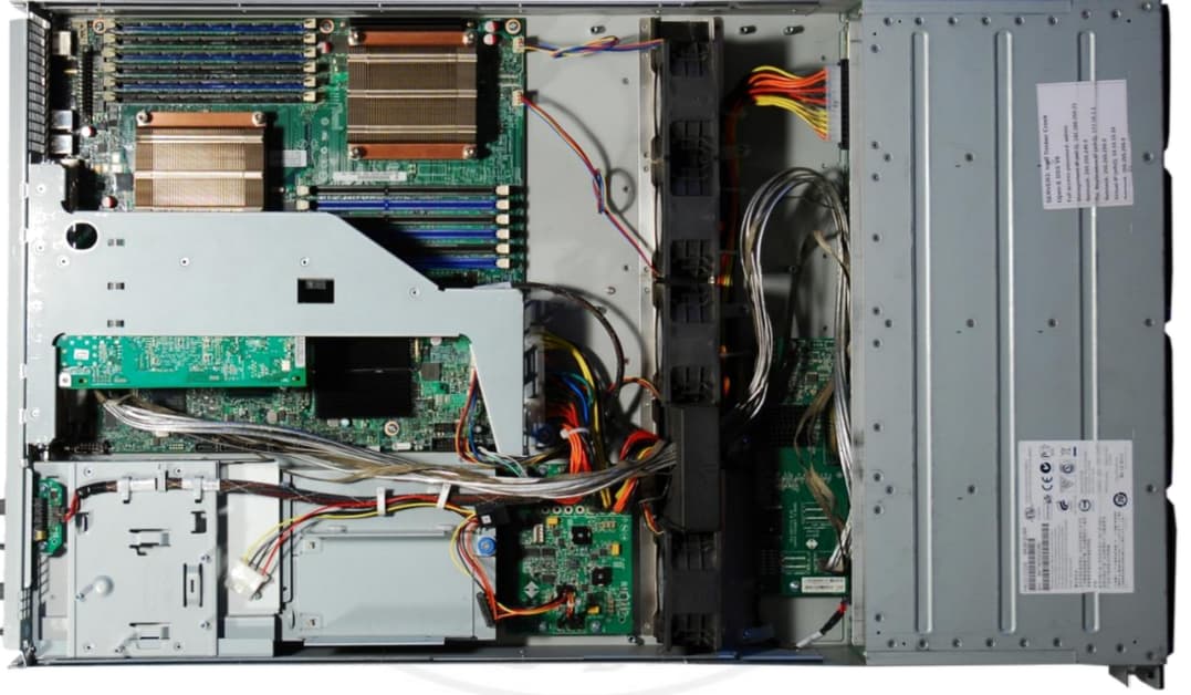

Вполне возможно, только это относится к нормальному железу, а не к :shit: паянному-перепаянному (не в обиду автору, но так оно и есть за 3000). В вашем случае отталкиваться от корпуса и поддерживаемых БП. У меня один сервак с 2мя блоками питания и отдельным контроллером этих БП с возможностью перепрошивки (на фотке снизу плата внизу по центру), а тут десктопная мать и БП тоже будет самый бытовой без всяких умных наворотов.

Из моего маленького опыта (supermicro и intel) могу сказать, что многое зависит от корпуса, особенно 1U, у меня там на процах чисто радиаторы и сверху пластиковый кожух, а куллеры стоят в ряд на задней стенке и гонят поток через нужные узлы, соответственно, это не просто кусок железа, это целый комплекс решений + очень специфичная периферия через PCI-E райзер + куча плат и проводов
