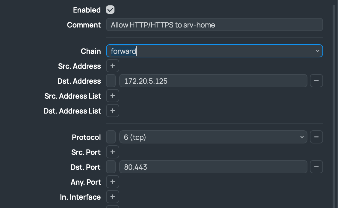

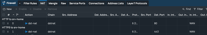

Для примера вот у меня в правилах роутера, но у меня белый ip
В правилах роутера на скриншоте проброс портов? У меня тоже белый IP, так же имеется доменное имя типа clients-44.nameoperator.ru
