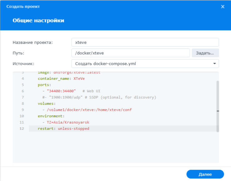

:file_folder: Docker Compose
Создаём проект в Container Manager → Projects и вставляем следующий docker-compose.yml :
  xteve:
    image: dnsforge/xteve:latest
    container_name: XTeVe
      - "34400:34400"   # Web UI
      #- "1900:1900/udp" # SSDP (optional, for discovery)
      - /volume1/docker/xteve:/home/xteve/conf
      - TZ=Asia/Krasnoyarsk

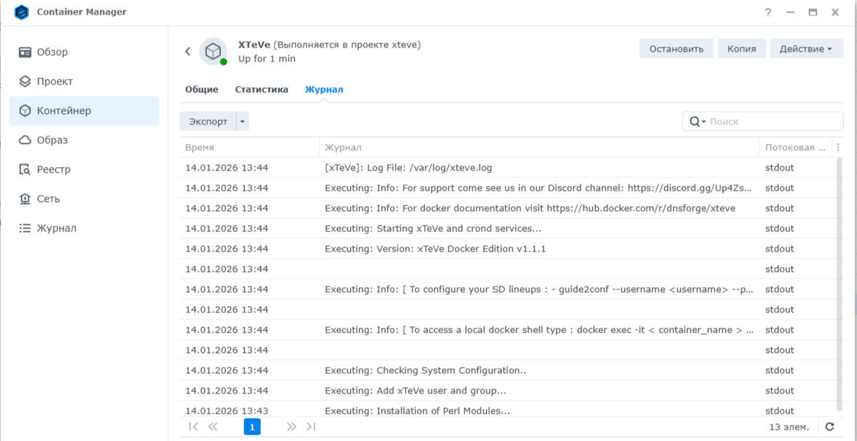

:white_check_mark: После запуска ждём 1–2 минуты — в логах должно появиться сообщение об успешной установке Perl-модулей.

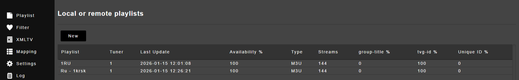

2. M3U-плейлист :scroll:
:red_exclamation_mark: Без M3U-файла дальше не продвинетесь! Заранее подготовьте его.
Я сохранил свой плейлист как ru.m3u и положил в:
/volume1/docker/xteve/data/ru.m3u
В интерфейсе xTeVe указываю путь:
/home/xteve/conf/data/ru.m3u

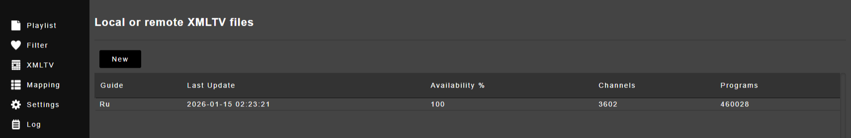

3. XMLTV-гид :date:
Аналогично загружаем файл с программой передач я выбрал Russian Federation https://epg.pw/xmltv/epg_RU.xml
Путь в интерфейсе:
/home/xteve/conf/data/ru.xml
После этого в разделах Playlists и XMLTV должны появиться по одной записи :white_check_mark:.

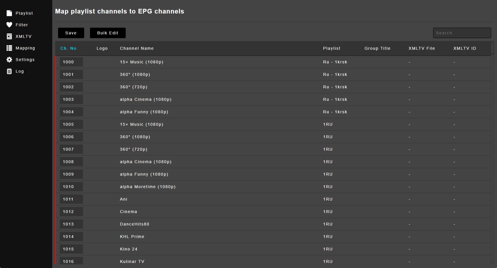

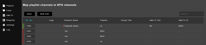

:link: Mapping каналов
Теперь нужно сопоставить каналы из M3U с программами из XMLTV:

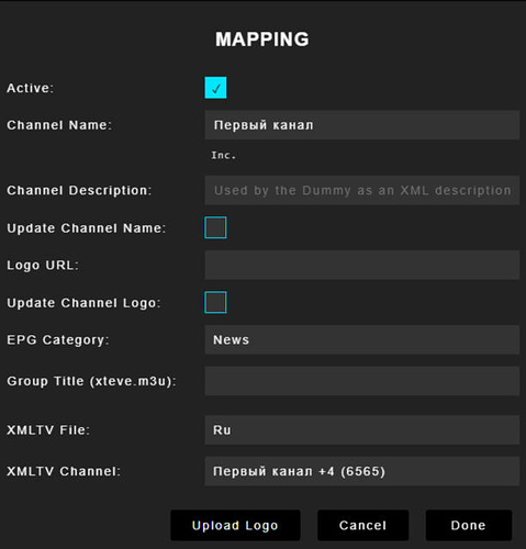

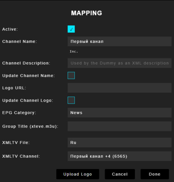

Переходим в Mapping.
Выбираем канал (например, Первый канал).
Обязательно указываем:
EPG Category — без этого может не работать!
XMLTV File — наш ru.xml
XMLTV Channel — выбираем нужный (иногда нужно подождать пару секунд, пока список загрузится)
:white_check_mark: Успешное сопоставление = зелёный индикатор слева + красный индикатор у надписи Channel Name.
:red_exclamation_mark: Не забудьте нажать «Сохранить»!

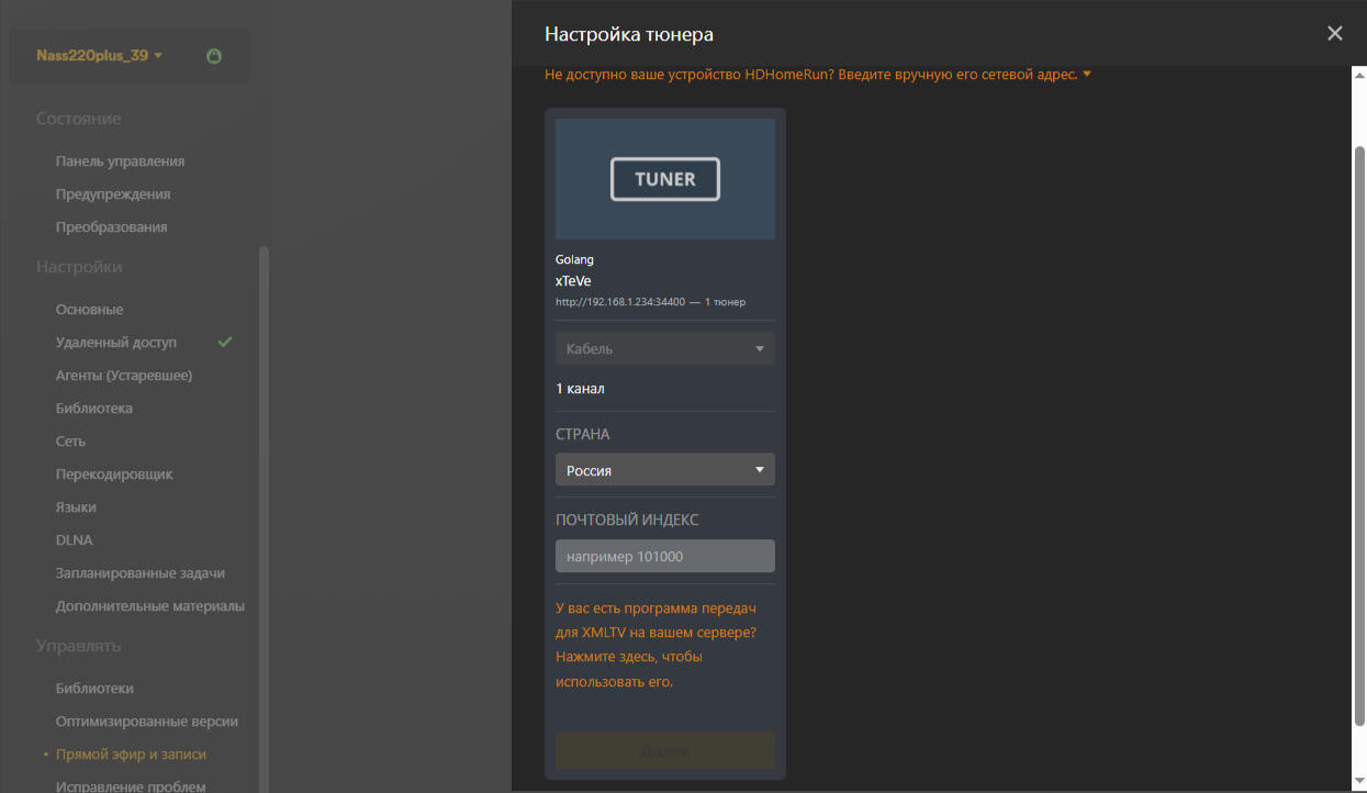

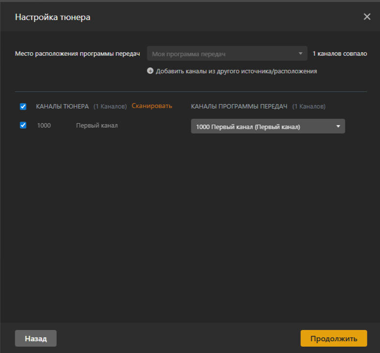

В Plex: Настройки → Прямой эфир и записи → Добавить устройство.
Указываем: http://[IPxTeVe]:34400
Plex должен автоматически найти тюнер.

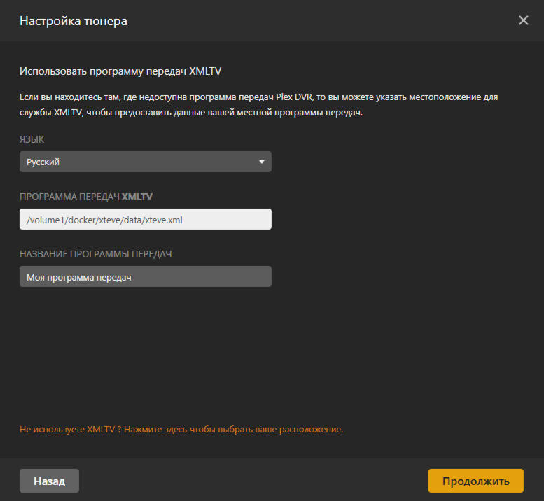

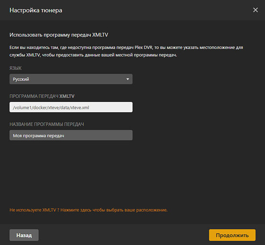

У меня не подгрузились программы из встроенного гида Plex после указания моего индекса (возможно, из-за региона).
Поэтому я вручную указал путь к сгенерированному xTeVe файлу:
/volume1/docker/xteve/data/xteve.xml
Так как у меня пока только один канал — Plex видит только его.

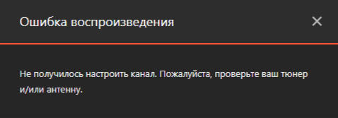

:warning: Проблема с буферизацией и решение
При первом запуске видео не воспроизводилось — Plex выдавал ошибку.
:magnifying_glass_tilted_left: Из логов стало ясно: xTeVe передаёт поток напрямую, а Plex не успевает его буферизовать.

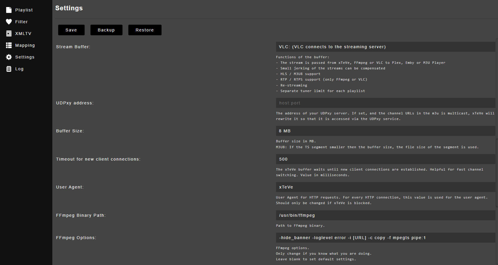

:wrench: Решение:
В настройках xTeVe:
Меняем Stream Buffer с noBuffer на VLC
Увеличиваем размер буфера с 1 MB до 8 MB

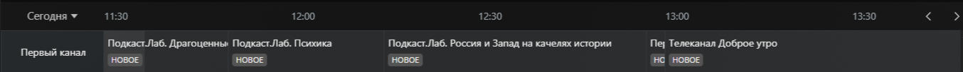

:white_check_mark: После этого «Первый канал» заработал без проблем! :tada:

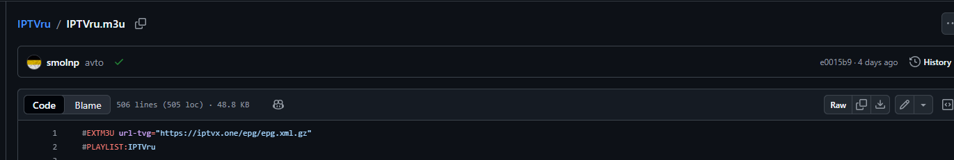

Говоря про xml там просто указываешь ссылку, например как в статье https://epg.pw/xmltv/epg.xml эта ссылка на все языки.

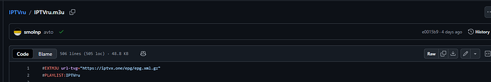

Так же m3u нашел на гитхабе ссылку с нужным плейлистом и потом главное не копировать ссылку. А нажать на кнопку RAW, откроется другая страница и уже берете ссылку на эту страницу.
