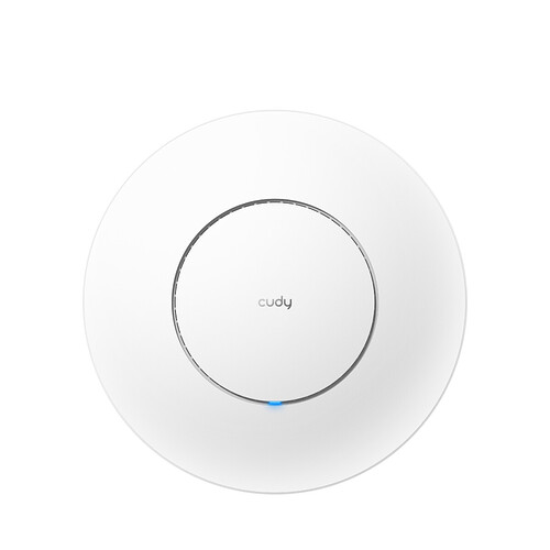

возможно подойдет модель
Wifi 6 2x2 MIMO, POE-in порт, 2.5Gbs аплинк.
перепрошивается в OpenWRT, соотвественно можно настроить как AP и любые мониторинги/интеграции в др. системы
Тогда уже это

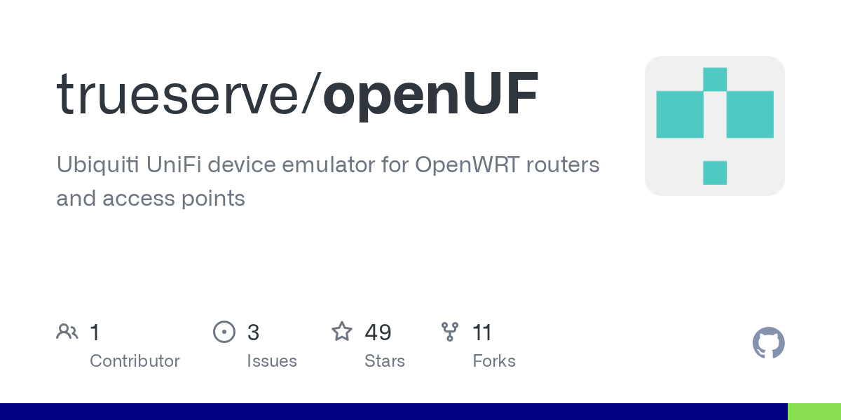

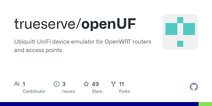

случайно нашел, может кому надо, пока это только задумка автора
This project aims to create a wrapper between the UniFi management protocol and OpenWRT configuration, allowing a UniFi controller to configure WLANs and basic router settings on an OpenWRT device.
Please note that, at this time, this project can only send a sample announce packet.
Интересно, надо будет как-нить покопать тему openwrt жезелок

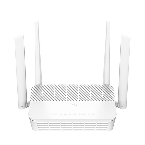

Cuddy wr3600h вроде поддерживает openwrt, но пока надо самостоятельно собирать прошивку, а так пущка-бомба до 4000р, единственное, что вроде как есть нарекания по перегреву и нет POE
