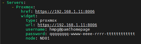

вот yaml

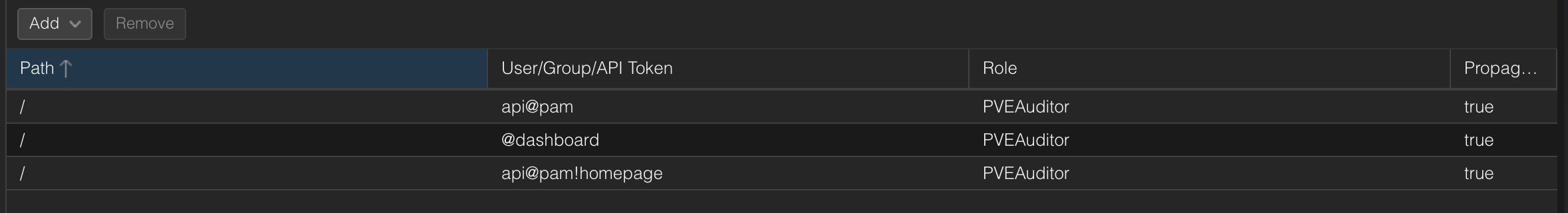

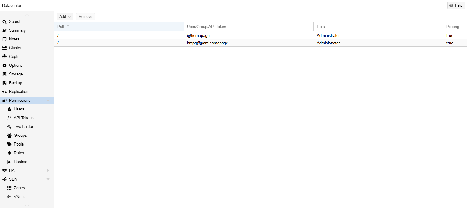

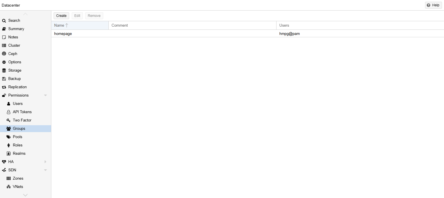

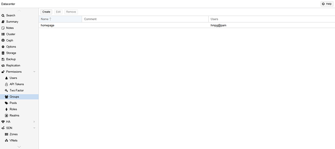

страница permissions в proxmox
в группах и пользователях все нормально. Не буду закидывать тему сообщениями)

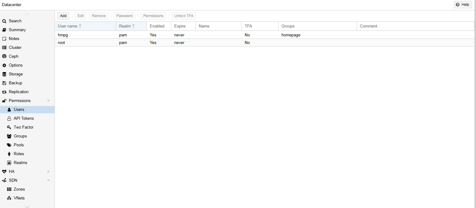

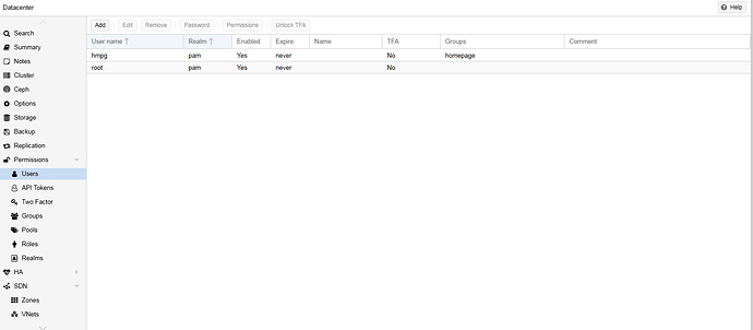

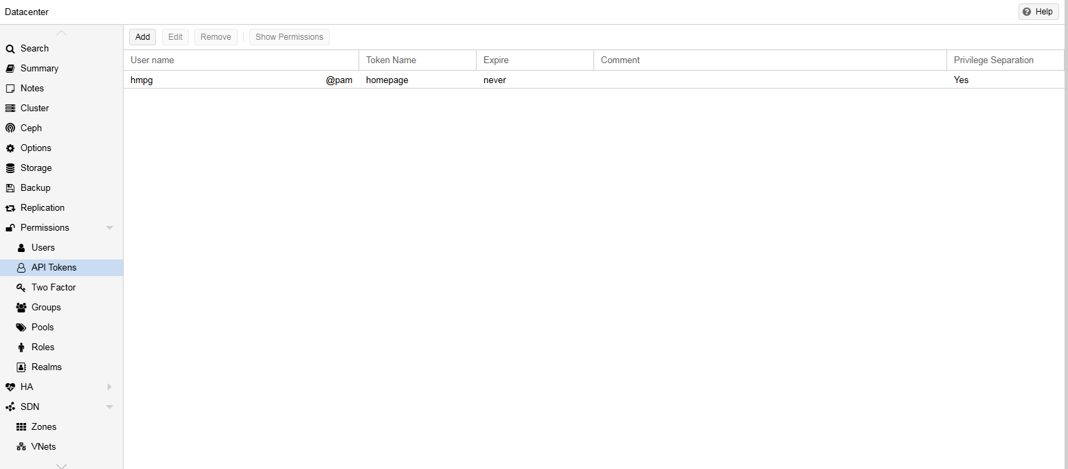

а в “Users” пользователь “hmpg” есть?
странно, что тут 2 записи, а не 3:
  • пользователь
  • группа
  • токен
Вообще не дало бы создать ключ без юзера.
Был бы как раз полезен скрин из “Users”

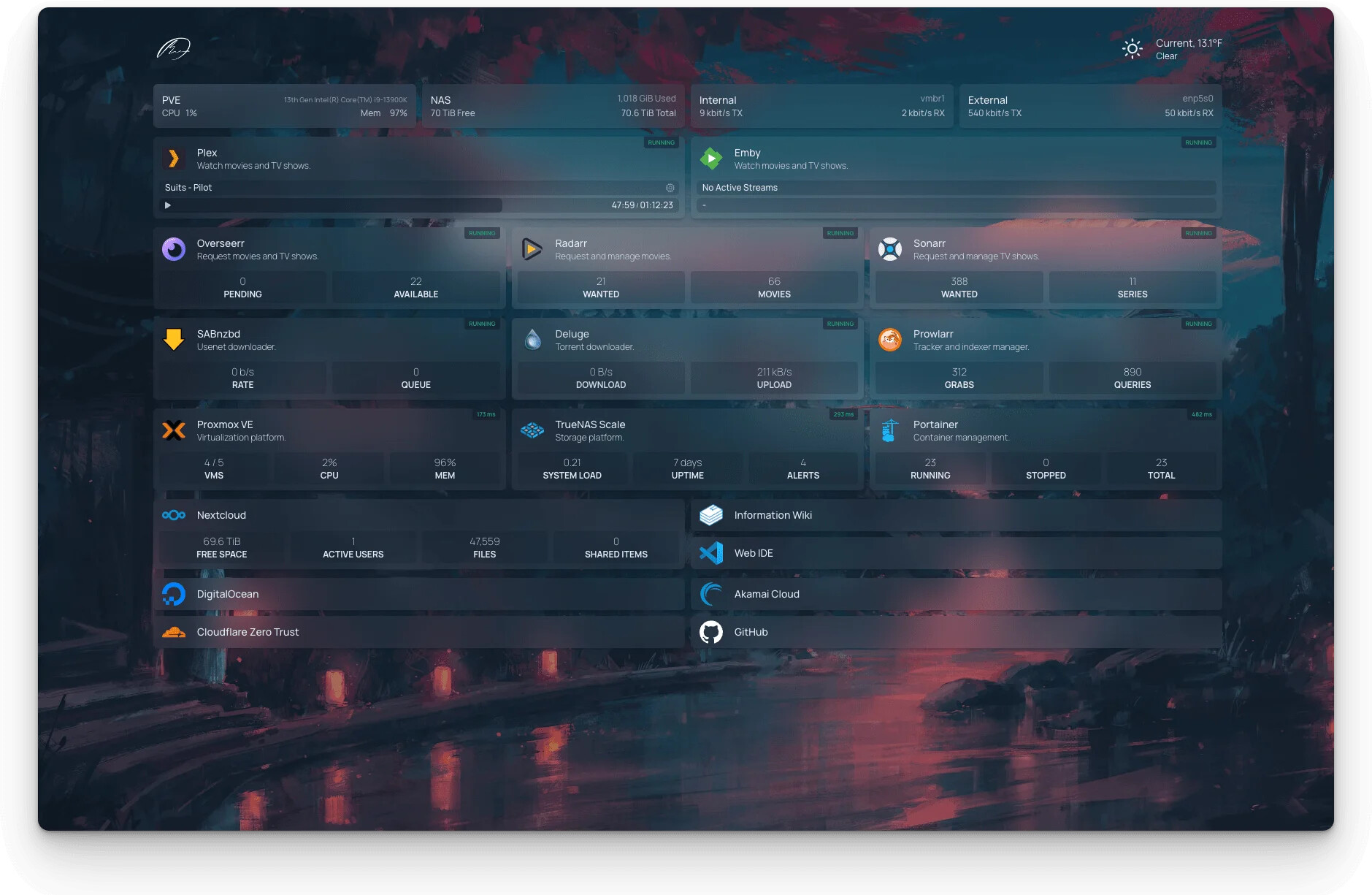

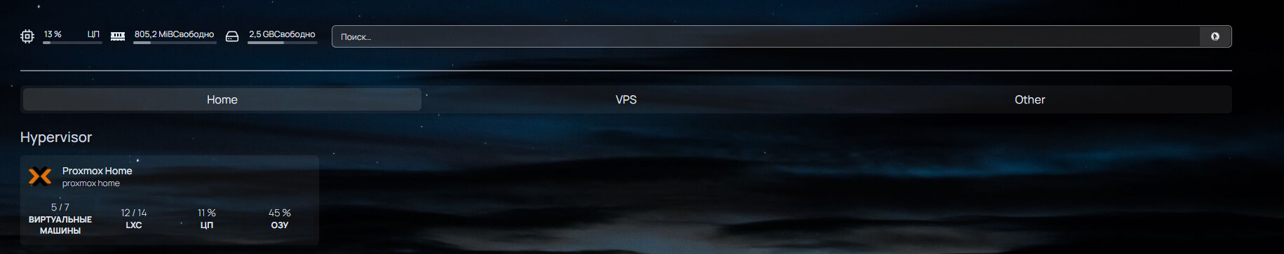

Наткнулся на реддите на крутой дашборд, в комментах автор выложил конфиг. Вдруг кому будет полезно!)
Чтобы панель не выглядела как свалка всех сервисов, у хомпажа есть разбивка по вкладкам
Выглядит так
Там и закладки можно разбивать под каждую вкладку

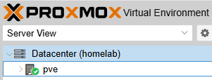

Разобрался? node точно называется ND01?
Название можно посмотреть в веб-морде pve, регистр там важен, насколько помню
нет, так и висит.
название ноды одинаковое что в конфиге что в proxmox.
даже если убрать этот пункт то ошибка остается
значит что-то не так с именем пользователя скорее всего, пересоздать проще.
Я первый раз задваивал теги, например
hmpg@pam!homepage@pam!homepage

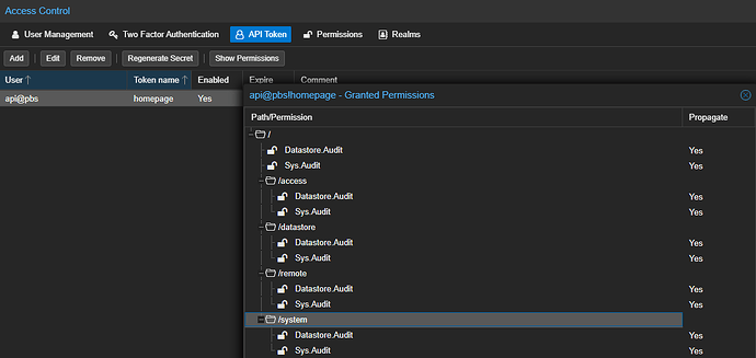

Взываю к коллективному разуму, а то я уже порядком задолбался пилить.

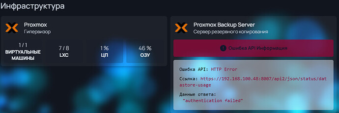

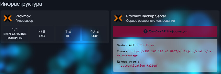

Пытаюсь добавить виджет для PBS, но в ответ получаю ошибку аунтификации. Хотя если сделать curl то ответ приходит. Что я делаю не так?
    - Proxmox Backup Server:
        icon: proxmox.png
        href: https://192.168.100.48:8007
        description: Сервер резервного копирования
        widget:
            type: proxmoxbackupserver
            url: https://192.168.100.48:8007
            username: api@pbs!homepage
            password: 2e432c2b-3f08-40fa-ab18-a03816c93a84
            datastore: backup-data
curl -k   -H 'Authorization: PBSAPIToken=api@pbs!homepage:2e432c2b-3f08-40fa-ab18-a03816c93a84'   'https://192.168.100.48:8007/api2/json/nodes/localhost/tasks?limit=1'
{"total":2,"data":[{"upid":"UPID:pbs-1:00000309:000003BE:00000002:6A3D5B76:termproxy::root@pam:","node":"localhost","pid":777,"pstart":958,"starttime":1782406006,"worker_type":"termproxy","worker_id":null,"user":"root@pam"}]}artidev@media:/opt/homepage/config$

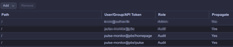

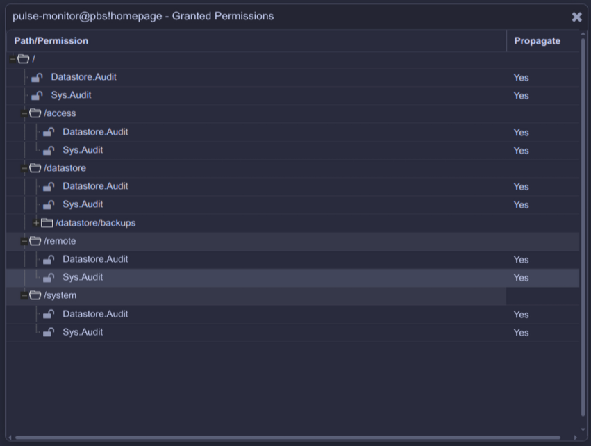

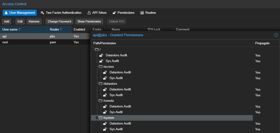

Есть кто смог настроить виджет?
Виджет
widget:
  url: https://pbs.lan:8007
  username: pulse-monitor@pbs!homepage
  password: 09a92e34-xxxx-xxxx-aaaa-bbbbbbbbb
  datastore: backups #optional; if ommitted, will display a combination of all datastores used / total

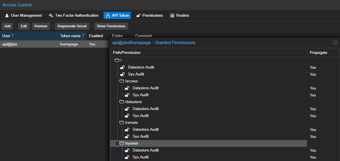

Права
Ну так выглядит все корректно

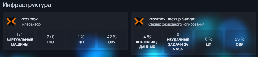

Чудеса да и только, ничего не делал, ничего не менял. Сегодня смотрю - заработало.
Вот допил - выношу на суд форума - из плюсов довольно шустро работает, для корректного отображение состояния контейнеров необходимо лезть в каждый сервис и искать api.
